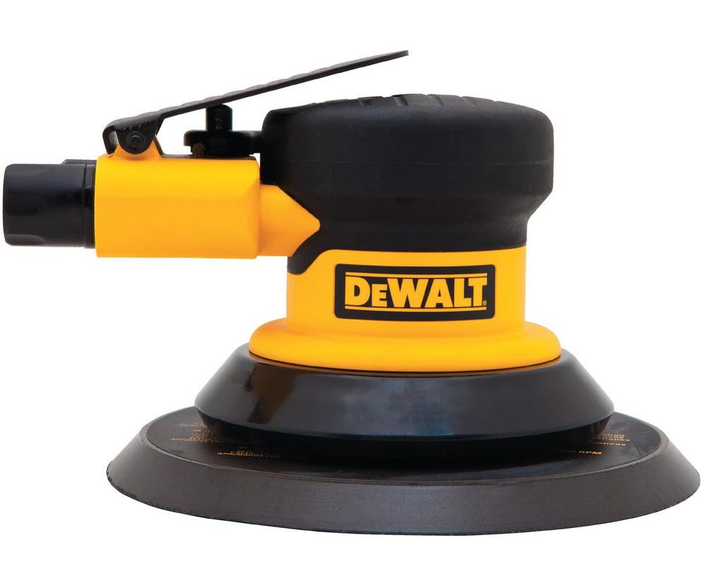

Szlifierka pneumatyczna
Autor: DE WALT/ Materiały prasowe Większość szlifierek pneumatycznych, to szlifierki mimośrodowe
Szlifierka pneumatyczna sama nie wymaga zasilania, ale żeby można było jej używać potrzeba sprężarki, czyli kompresora. Jeśli więc masz w domowym warsztacie sprężarkę, którą wykorzystujesz na przykład do malowania lub lakierowania, zakup szlifierki pneumatycznej będzie rozsądną decyzją. W sytuacji, gdy wraz z nią musiałbyś dokupywać sprężarkę, byłoby to zupełnie nieopłacalne. Szlifierki pneumatyczne kosztują bowiem tyle samo co modele elektryczne, czyli od 100 do 750 zł.
Mimośrodowa szlifierka pneumatyczna
Mimośrodowa szlifierka pneumatyczna służy przede wszystkim do precyzyjnej obróbki drewna, ale nadaje się także do usuwania powłok malarskich z metalu i do szlifowania przedmiotów z tworzyw sztucznych. Narzędzie takie ma okrągłą tarczę, do której mocuje się krążki papieru ściernego – na rzep. Tarcza wykonuje ruch obrotowy, ale także wychyla się nieco na boki – ruch ten nazywa się ruchem mimośrodowym. Szlifierka pneumatyczna nie jest wyposażona w silnik. Energię niezbędną do obracania tarczy dostarcza sprężarka. Oba urządzenia łączy się ze sobą długim, elastycznym przewodem. Sprężarka tłoczy nim strumień powietrza pod wysokim ciśnieniem, który wprawia w ruch mechanizm wprawiający tarczę w obroty. Tarcza może mieć gumową osłonę, chroniącą przed wydostawaniem się pyłu na boki. Ma też otwory w tarczy, którymi pył jest zasysany i odprowadzany do worka podłączanego do niej elastycznym wężem lub do odkurzacza budowlanego. Szlifierki pneumatyczne nie są naszpikowane elektroniką i pod tym względem przegrywają z elektrycznymi. Te drugie miewają bowiem między innymi elektroniczny system wyboru wstępnej prędkości lub automatyczny hamulec. Pneumatyczne mają tylko pokrętło do płynnej regulacji prędkości obrotowej. Z pewnością są lżejsze od elektrycznych kuzynek. Dzięki brakowi silnika szlifierka pneumatyczna waży zaledwie 1-1,6 kg (zwykłe elektryczne – 1,8-2,3 kg , a akumulatorowe jeszcze więcej). Prosta konstrukcja zapewnia też większą żywotność i bezawaryjność.
