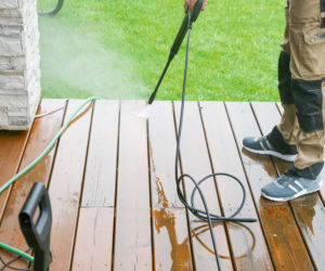

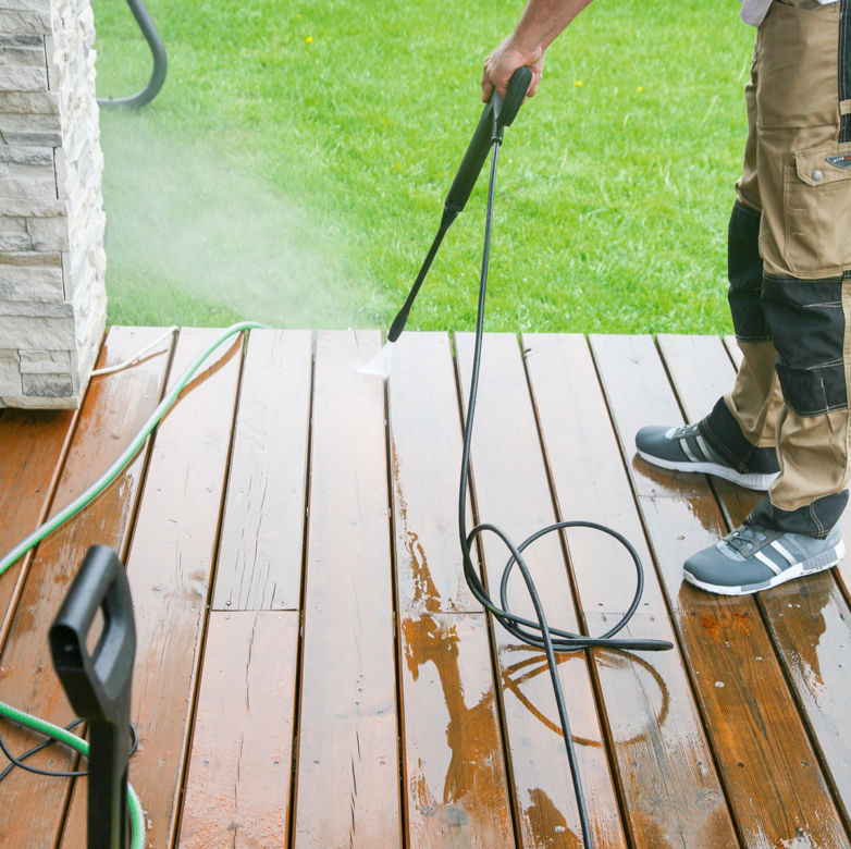

Myjemy taras, na przykład myjką ciśnieniową. Kierując strumień wody wzdłuż desek, usuwamy zanieczyszczenia, które się między nimi znajdują
Autor: Andrzej T. Papliński

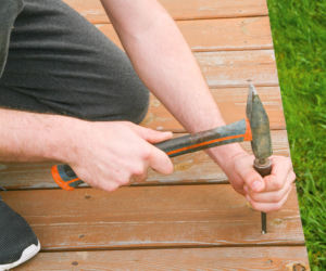

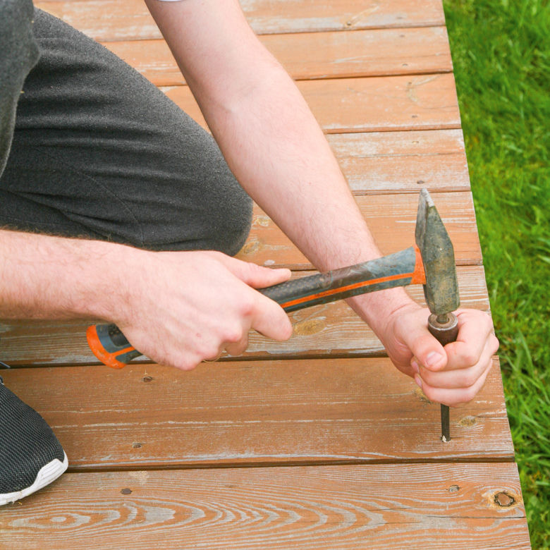

Gdy taras przeschnie, sprawdzamy, czy nie poluzowały się elementy montażowe takie jak gwoździe, wkręty lub łączniki desek tarasowych, a jeśli tak – poprawiamy je

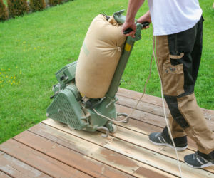

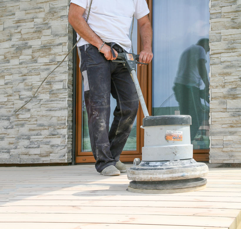

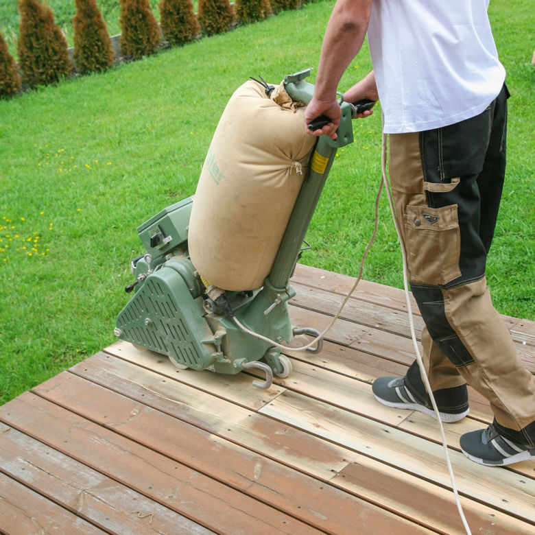

Cyklinujemy taras do żywego drewna, posuwamy się wzdłuż desek. Stosujemy papier ścierny gradacji 40. Odkurzamy taras

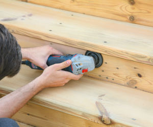

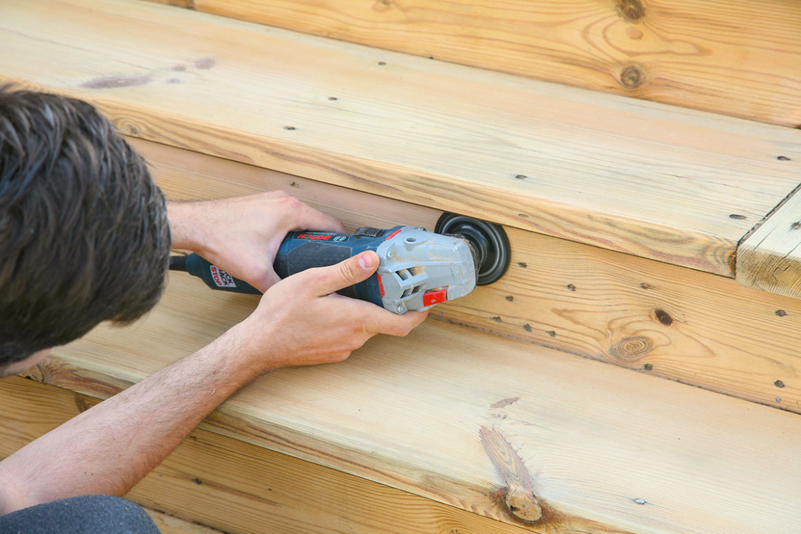

W trudno dostępnych miejscach, na przykład na schodach oraz deskach licowych, stare powłoki usuwamy szlifierką kątową

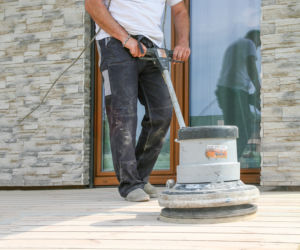

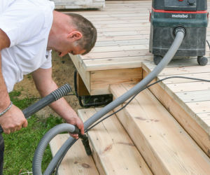

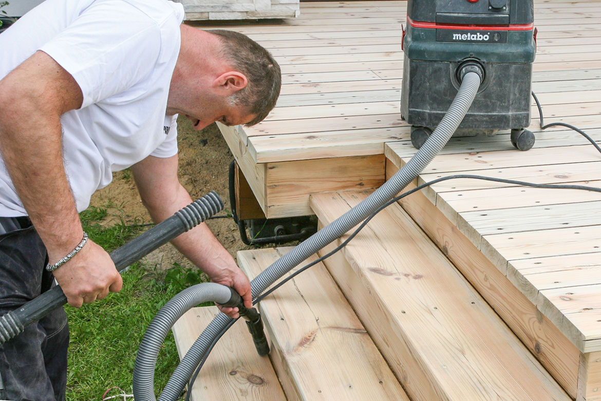

Dokładnie odkurzamy taras, usuwamy też pył spomiędzy desek. Taśmą zabezpieczamy przed zabrudzeniem okna i ściany przylegające do tarasu

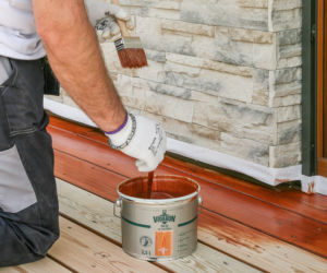

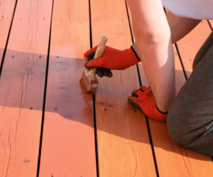

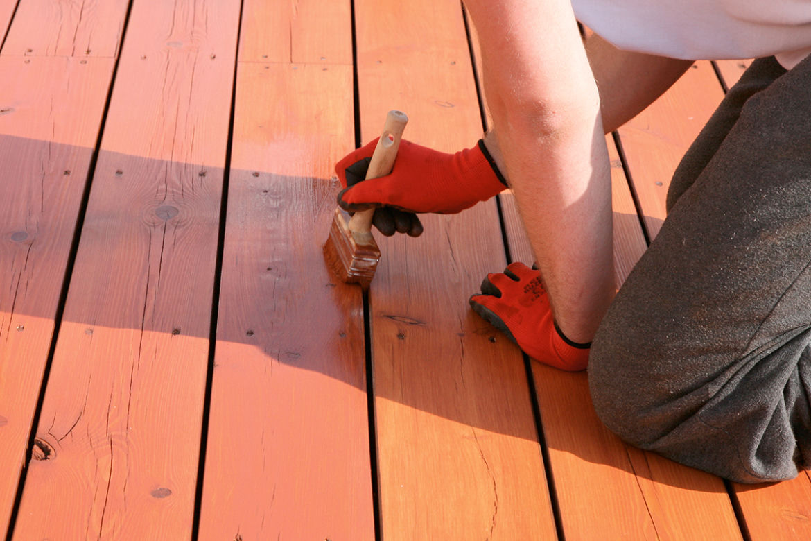

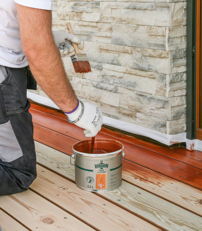

Olejowanie tarasu zaczynamy od ściany domu, nanosząc na deski olej wzdłuż słoi drewna. Co jakiś czas mieszamy olej do drewna tarasowego, żeby się nie rozwarstwił

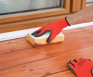

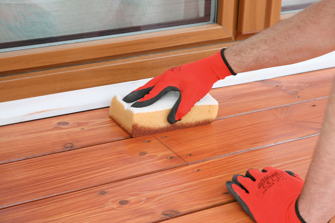

Po mniej więcej 30 minutach gąbką usuwamy nadmiar oleju do drewna tarasowego. Jeżeli go zostawimy, powstanie lepiąca się i trudno schnąca powłoka
