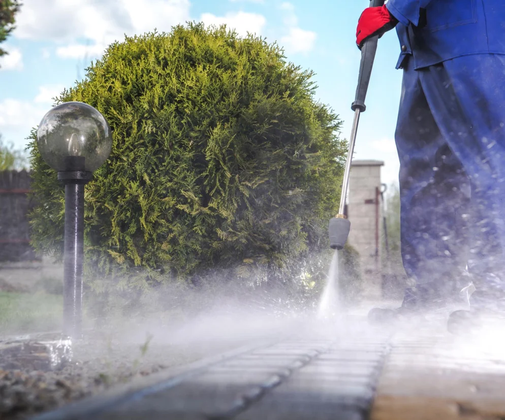

Autor: welcomia/ Getty Images Nawierzchnie z kostki brukowej mogą być czyszczone mechanicznie lub z użyciem wody pod ciśnieniem. Skuteczność usuwania zabrudzeń zależy m.in. od rodzaju materiału, stopnia jego nasiąkliwości oraz od tego, czy powierzchnia została wcześniej zabezpieczona impregnatem
Murator Ogroduje: Czyszczenie kostki brukowej (porada)
Czyszczenie kostki brukowej wodą
Niektóre modele kostki brukowej lub płyt betonowych są fabrycznie impregnowane, więc zanieczyszczenia z ich powierzchni usunąć jest dość łatwo. Zwykle wystarcza do tego silny strumień wody z myjki ciśnieniowej, ewentualnie z niewielką ilością środka myjącego przeznaczonego do konkretnej nawierzchni.

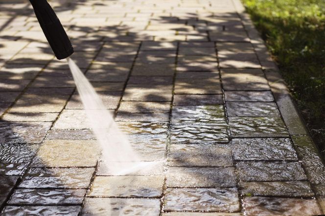

Autor: Maryana Serdynska/ Getty Images Jak skutecznie wyczyścić nawierzchnie z kostki brukowej?
Jak wyczyścić plamy z oleju na kostce brukowej?
Podczas czyszczenia kostki brukowej najtrudniejsze do usunięcia są plamy z oleju silnikowego i wszelkie tłuste plamy, na przykład z grillowanych mięs.
Olej jest tłusty, nierozpuszczalny w wodzie, szybko wnika w pory kostki brukowej. Dlatego też najlepiej jest plamy z oleju usuwać najszybciej jak to możliwe – silnym strumieniem ciepłej wody z domowym środkiem do mycia, na przykład naczyń. Nawet szybka reakcja nie zawsze daje gwarancję powodzenia, zwłaszcza gdy olej jest ciepły.
Można też świeże plamy z oleju posypać piaskiem – powinien wchłonąć olej i nie dopuścić do jego wciekania w głąb kostki. Gdy plama wsiąknie w piasek, nawierzchnie trzeba dokładnie umyć ciepłą wodą z odpowiednim środkiem odplamiającym.
