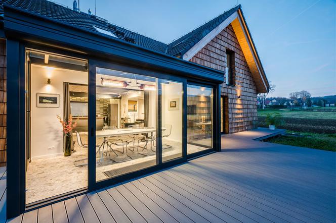

Całe to spektakularne burzenie ścian i otwieranie przestrzeni nie miałoby większego sensu, gdyby nie dodatkowe zabiegi – już w samej elewacji. Gospodarzom nie wystarczyły duże okna. W miejscu dawnego wyjścia na taras urządzili całkowicie przeszkloną jadalnię (która służy im też za pracownię). Nieco przypomina scenę teatralną, ponieważ można ją przesłonić kotarami.
W pozostałych ścianach ulokowali (również przeszklone) przejścia na zewnątrz domu. Konkretnie na taras z kompozytowych desek, który okala teraz cały budynek. Gospodarze wyjaśniają, że otwarcie domu na piękne widoki to jedno. Ważne, że z każdego miejsca można w ten krajobraz wejść – fizycznie. I często to robią. Oni oraz ich goście.
– Architekt Wojciech Gawinowski z firmy Vostok Design zaprojektował to wszystko w taki sposób, że stojąc w centrum domu, widzimy, co dzieje się na zewnątrz „Emila” – z lewej, prawej, z przodu i z tyłu – podkreśla Dawid. – Nie mamy ogrodzenia, ale właśnie ten widok, poza walorami estetycznymi, daje nam poczucie bezpieczeństwa – dodaje Agnieszka.

Z zewnątrz elewację okala drewniana skorupa z modrzewiowego gontu. Jej projekt, wraz z masywnymi okapami dachu i olbrzymim, trójkątnym oknem w jaskółce, wykonał przyjaciel gospodarzy Jan Karpiel Bułecka junior z zakopiańskiego biura Karpiel Steindel Architekci. Dawid śmieje się, że tę jaskółkę poziomowali na oko, jak przy zawieszaniu obrazu. To znaczy obserwator z pewnej odległości mówił, czy komponuje się z krzywiznami więźby dachu.
Cały ten zakopiański styl jest hołdem gospodarzy złożonym stolicy ukochanych Tatr, w których spędzają wiele wolnych chwil. Bo od wysypanego żwirem parkingu przed ich domem do Zakopanego mają tylko 1,5 godz. samochodem. Bardzo zakopiańskie jest też piętro (to za jaskółką), całe w drewnie świerkowym – jakże odmienne od industrialnego parteru. Trochę tak, jakbyśmy – wchodząc na schody – opuszczali strefę miejską i udawali się na wieś. Czy takie eklektyczne połączenie miało prawo się powieść? Właśnie przedstawiliśmy dowód na to, że tak.
