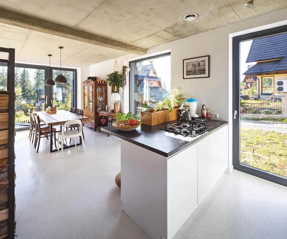

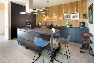

Terrazzo w roli wylewki

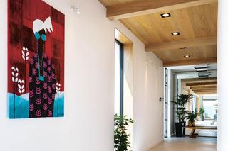

Podłoga to najbardziej charakterystyczne miejsce stosowania lastriko. Czy to w korytarzu, kuchni, łazience, czy nawet w salonie, będzie przez wiele lat opierać się skutkom intensywnego użytkowania i obejdzie się bez zabiegów konserwacyjnych, pominąwszy regularne odkurzanie i mycie.
Wylewki z lastriko wykonują wyspecjalizowane przedsiębiorstwa. Potrzebny jest bowiem do tego odpowiedni sprzęt do zagęszczania i zacierania betonu, szlifowania oraz polerowania, którym rzadko dysponują ekipy robiące podkłady podłogowe tak zwanym miksokretem. Ze względu na to, że urządzenia takie nie są małe, dobrze sprawdzają się na większych powierzchniach. W małych pomieszczeniach okazują się bardzo nieporęczne i trzeba je zastępować niewielkimi, ręcznymi szlifierkami i polerkami, co z pewnością nie ułatwia, nie przyśpiesza ani nie czyni pracy tańszą.
Podłoga z lastriko musi mieć minimum 6 mm grubości. Po wymieszaniu masy układa się ją na suchym, nośnym i czystym podłożu, wyrównuje i zagęszcza, używając na przykład łaty wibracyjnej.
Aby nie zniweczyć zaplanowanego efektu wizualnego, na lastriku nie robi się rzecz jasna wylewki wyrównującej, tylko szlifuje, co ma nadać podłodze gładkość i idealny poziom. Najpierw po kilku dniach od betonowania prowadzi się szlifowanie zgrubne, po czym szpachluje ubytki zaczynem cementowym. Po kilku, kilkunastu dniach, w trakcie których wylewkę trzeba zwilżać wodą, przystępuje się do dalszego szlifowania ściernicami diamentowymi o coraz drobniejszej gradacji. Na koniec pozostaje podłogę oczyścić, poczekać aż wyschnie i wypolerować. Jeśli zależy nam na powierzchni matowej lub satynowej, z polerowania trzeba zrezygnować.
Co oczywiste, na lastriko nie układa się już niczego więcej – ani klepek, ani paneli, ani wykładziny.Ważne, żeby podłoga z lastryko była dobrze zdylatowana. Dylatacje, czyli nacięcia dzielące ją na mniejsze pola, mają zapobiegać pękaniu konglomeratu. W nacięte szczeliny dylatacyjne wkleja się profile dylatacyjne z PCW.

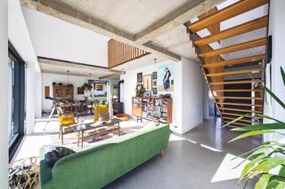

Warto też dodać, że ta sama masa, która służy do wykonania podłogi, może wypełnić drewnianą formę schodów. Da się z niej zrobić także parapet, blat kuchenny, a niektóre firmy wytwarzają nawet lastrikowe zlewozmywaki i umywalki.

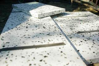

Tym, co współczesna technologia zmieniła w dziedzinie wytwarzania lastriko, jest konfekcjonowanie go w postaci płytek i dużych płyt. Dzięki temu materiałem tym możemy też wykańczać ściany, co byłoby trudne, gdybyśmy mieli do dyspozycji tylko betonową masę. Nie da się też ukryć, że okładzina z przyklejanych płytek to pod względem technicznym prostsze rozwiązanie w porównaniu z tak zwaną wylewką.
Typowe płytki terrazzo mają najczęściej wymiary 30 x 60 i 60 x 60 cm i grubość od 12 mm. Te wielkoformatowe mogą się pochwalić wymiarami 305 x 124 cm. Dostępne są w dużej gamie kolorów i wzorów.
Płytki przeznaczone do wnętrz mocuje się na kleje do płytek ceramicznych. Te grubsze, produkowane z myślą o tarasach, schodach zewnętrznych lub przydomowych nawierzchniach, klei się na zaprawę betonową.
