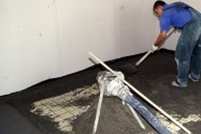

Suchy podkład betonowy jest układany za pomocą tak zwanego miksokreta (urządzenia, które wężem może podawać podkład na dużą odległość – nawet kilku pięter). Podawany nim podkład zawiera żwir, cement i niewielką ilość wody. Na koniec wygładza się go i zaciera maszynowo.
