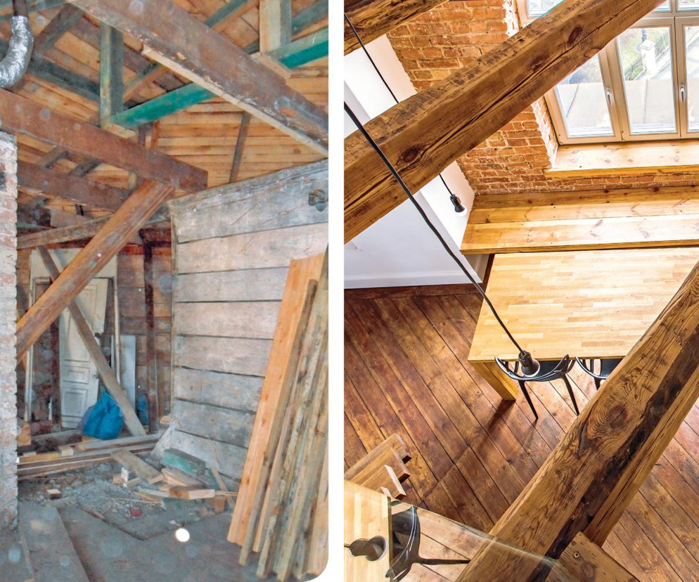

Przestrzeń na poddaszu do adaptacji przeznaczona na mieszkanie miała około 54 m². Tylko dwie ściany dzieliły lokum na trzy pokoje. Nie było łazienki ani kuchni. W centrum mieszkania stał duży piec kaflowy. Nad częścią pokoi nie było sufitu. Wspólnota niedawno wymieniała dach i likwidacja części stropu ułatwiła prace. Członkowie wspólnoty zgodzili się na to, by gospodarze włączyli do swojego mieszkania strych, pod warunkiem że ocieplą nowy dach.
Inwestorzy widzieli, że w mieszkaniu na poddaszu nie do ruszenia są tylko kominy, które musiały pozostać na swoim miejscu i być uwzględnione w nowym podziale przestrzeni. Zaczęli od wyburzania – postanowili, że pomysł na zagospodarowanie mieszkania będzie rodził się stopniowo. Mieli rację, bo podczas prac remontowych poddasze odkrywało przed nimi różne swoje tajemnice.
Na początek wyburzanie
Inwestorzy najpierw przystąpili do demontażu pieca kaflowego i usuwania ścian działowych. Potem zaczęli skuwać tynki na pozostałych. Okazało się, że są pod nimi słoma, siatka, a jeszcze głębiej ściany z grubych desek. W jednej z nich była dziura. Pan Wojciech włożył w nią rękę i… okazało się, że za ścianą z desek jest pusta przestrzeń.
– Przy wszystkich ścianach zewnętrznych były dostawione drewniane ścianki, które niwelowały skos wynikający z kształtu dachu. Po ich rozebraniu i odsłonięciu skosów wiedzieliśmy, że mamy ekstra 15 m² powierzchni. Niestety, okazało się też, że drewno jest przegniłe – musiałem wymienić wszystkie belki konstrukcyjne, nie ruszając obróbki blacharskiej – wspomina inwestor.

Poddasze - zdjęcia przed i po
Ciekawe odkrycia remontu
Dla inwestorów oczywiste było to, że belek i desek, które są w ich mieszkaniu, nie wystarczy, aby zrobić wejście na antresolę i wszystkie podłogi. Zależało nam na zachowaniu oryginalnych detali charakterystycznych dla tego rodzaju architektury. Wszelkie elementy, na przykład deski stropowe, odkupowaliśmy z rozbiórek innych kamienic - podkreślili inwestorzy.
Remont zaczęli od wymiany belek stropowych, które z założenia miały pozostać widoczne. Nowe, zaimpregnowane na zielono, wymienione podczas remontu dachu przez wspólnotę, inwestorzy zamieniali na wiekowe, pasujące do charakteru mieszkania. A zielone umieszczali tam, gdzie miały być ukryte.
Potem zerwali stare deski podłogowe. Tym razem również nie obyło się bez odkryć. – Pod podłogą znaleźliśmy wiekowe cegły z lubelskiej cegielni i strzępy dawnych gazet. Od razu wiedzieliśmy, że chcemy je zachować, aby przypominały o historii tego miejsca – mówi pani Emilia.
Potem przyszedł czas na wytyczenie pomieszczeń. Nowe ściany wydzielające dwa pokoje na dolnej kondygnacji miały być cofnięte o blisko 1,5 m w stosunku do starych ścian działowych. W ten sposób powiększono otwartą strefę dzienną o część wypoczynkową z miejscem na sofę oraz wygospodarowano w centrum mieszkania przestrzeń na łazienkę.
