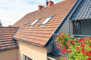

Zaczęto od zrobienia otworów na okna połaciowe (wszystkie w tych samych rozmiarach 66 x 113 cm), po dwa po obu stronach w salonie i kuchni. Zostały zamontowane równo i w linii.
Dach pokryty jest czerwoną karpiówką o ładnie zróżnicowanym, melanżowym zabarwieniu, charakterystycznym dla wiekowych domów i miast, znakomicie się sprawdza.

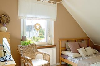

Po oknach przyszła kolej na ściany działowe w pomieszczeniach. W pewnym stopniu powtórzony został układ, który już wcześniej istniał na poddaszu. Zachowano też część ściany oddzielających dawne pokoje. W miejscu dawnych dwóch pomieszczeń ulokowano trzy nowe: przyszłą sypialnię, pokój dziecięcy i łazienkę.

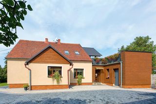

Żeby do mieszkania mogło prowadzić osobne wejście, trzeba było w przybudówce zrobić nową klatkę schodową, połączoną z niewielką nadbudową na tarasie. Do tej części prac budowlanych zatrudniono projektanta i wykonawców. Żelbetowa konstrukcja: belki, podciągi i jeden słup, musiała utrzymać i wzmocnić strop.
Taras ma kształt litery T – pod nim znajdują się pomieszczenia gospodarcze i klatka schodowa. Jej ostatnie stopnie ukrywa niewielka nadbudowa z dwuspadowym daszkiem (tu dachówka też jest ceramiczna, ale antracytowa). Na samym tarasie zastosowano tzw. system odwróconego dachu. Pokrywają go warstwy izolacyjne oraz żwir.
– Na odsłoniętych tarasach to bardziej praktyczne rozwiązanie niż kafelki, które w razie przecieku trzeba zrywać. Tu po prostu odsunę żwir i miejscowo załatam dziurę – tłumaczy Adrian. Dla wygody położono też kilkanaście płyt chodnikowych, bo po żwirze nie każdy umie swobodnie się poruszać, łatwiej też na płytach ustawić meble. Odnowione zostały murki wokół tarasu, pokryto je z wierzchu nową blachą chroniącą mur przed deszczem.

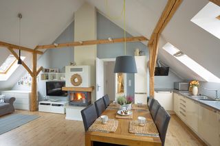

Salon z kuchnią i jadalnią z czterech stron wyznaczają niemalowane i niebejcowane drewniane słupy i belki konstrukcji. Do nich dobrano posadzkę z laminowanych paneli imitujących sosnę, które w dotyku mają miłą dla gołych stóp fakturę zamszu. Strefa dzienna jest bardzo przestronna – w najwyższym punkcie jest tu 4,70 m.
Na południowej ścianie, naprzeciw wyjścia na taras, znajduje się kominek – trójstronny, bez płaszcza wodnego, o kubicznej bryle obudowanej ognioodpornymi płytami g-k. Zdobi go jedna z belek usuniętych z konstrukcji (rozcięta na pół).
Kolorystyka wnętrza jest powściągliwa – ograniczono ją do bieli, szarości i ciepłego drewna. Wnętrze jest proste i praktyczne, zaaranżowane według skandynawskich wzorów.
