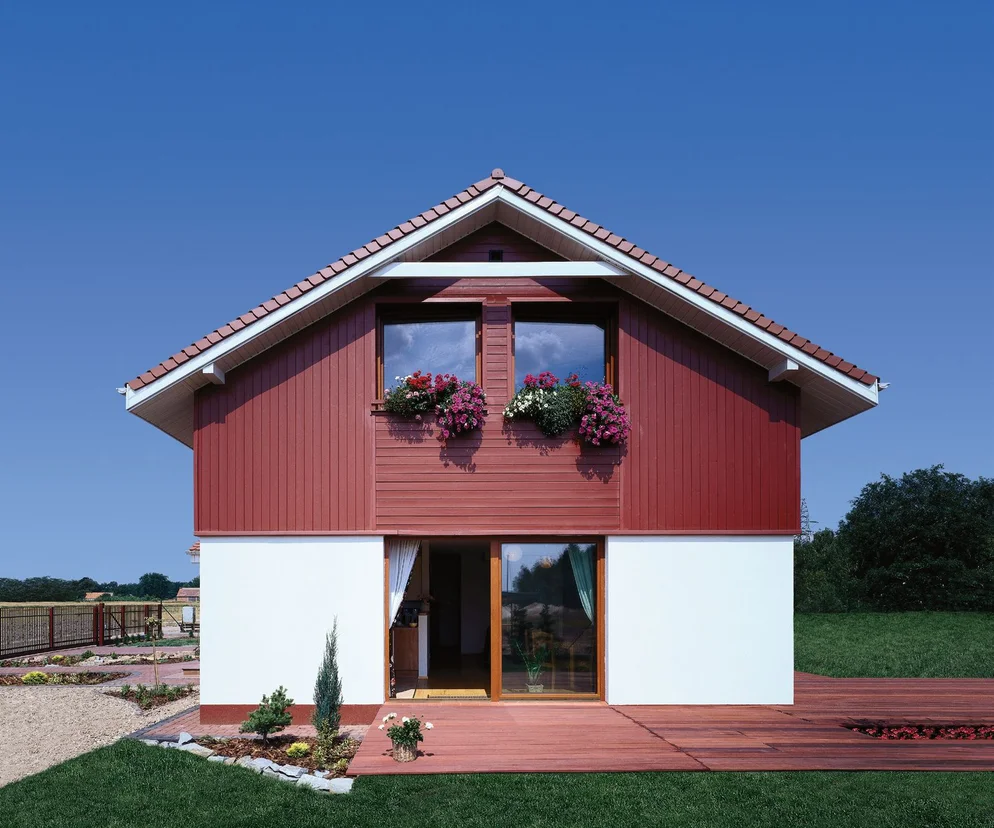

Otwory w ścianie szczytowej
Autor: Andrzej Szandomirski Okno balkonowe i zwykłe w ścianie szczytowej. Na szczęście jest ona stosunkowo szeroka, więc wystarczająco wytrzymała
Otwory w ścianach szczytowych
Na etapie stanu surowego otwory okienne i drzwiowe w ścianach szczytowych teoretycznie powinny zmniejszać siły pochodzące od wiatru, bo przecież siły oddziałują na mniejszą powierzchnię. Jednak tak się nie dzieje, ponieważ na krawędziach otworów występują zawirowania w przepływie powietrza powodujące lokalny wzrost wartości obciążenia o blisko 70%. Ponadto nie wolno zapominać, że w murowanych ścianach szczytowych liczba i rozmieszczenie otworów mają ogromny wpływ na długość spoin i występujące w nich naprężenia rozciągające.
