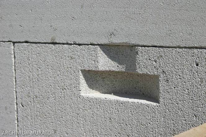

Na lekkość murowania z betonu komórkowego duży wpływ mają też uchwyty, których na próżno szukać w elementach z innych materiałów. Dzięki uchwytom, bloczki można przenosić sprawnie, pewnie i z dużą precyzją ustawiać je na swoich miejscach. Pewną niedogodnością może być potrzeba szpachlowania otworów, które będą widoczne w narożnikach ścian czy wokół drzwi i okien. Ale do szpachlowania wystarczy użyć pyłu pozostałego po szlifowaniu zmieszanego z zaprawą klejową. W ten sam sposób można naprawiać ewentualne pęknięcia czy ubytki w bloczkach.
