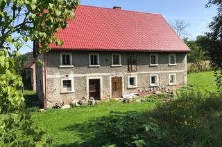

– Nastąpiły różne zawirowania w życiu i musieliśmy w końcu podjąć decyzję. Na jednej z platform sprzedażowych wypatrzyliśmy ofertę, która potem znikła, ale zaryzykowaliśmy i zadzwoniliśmy. Okazało się, że dom wciąż jest na sprzedaż. Tak w 2017 r. po raz pierwszy przyjechaliśmy do Kleczy. Miejsce piękne, idealne na agroturytykę, ale dom nas specjalnie nie zauroczył. O wiele ładniejszy stał tuż obok, ale nie był na sprzedaż – uśmiecha się pan Filip. – Zdecydowały chyba wnętrza – sklepienia krzyżowe parteru i podpierająca je obmurowana piaskowcowa kolumna w środku, za którą były drewniane schody na poddasze. Dom odpowiadał nam też powierzchnią, bo nie był zbyt mały, ani zbyt duży. Można powiedzieć: w sam raz na to co zamierzaliśmy tutaj zrobić. No i jeszcze czas dojazdu – 52 minuty z Karpacza, czyli w wyznaczonym limicie – mówi pan Filip.

Państwo Marta i Filip nie przenieśli się do swojego nowego domu w Kleczy, bo tutaj wszystko według nich wymagało przeróbki lub remontu, choć z zewnątrz dom wyglądał przyzwoicie. Był zadbany, a poprzedni właściciel poczynił już także pewne prace remontowe. – Pracowaliśmy i mieszkaliśmy cały czas w Karpaczu i dojeżdżaliśmy do Kleczy. Chcieliśmy mieć wszystko potwierdzone w papierach i legalnie, żeby nikt nie mógł nam czegoś zarzucić, a załatwianie wszelkich pozwoleń i uzgodnień wymaga czasu. Odpowiadało nam to w pewnym sensie, bo nie było pośpiechu. Formalności różnego typu trwały około 12 miesięcy – dorzuca pan Filip.

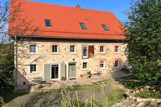

Dom nie zrobił wielkiego wrażenia na samym początku, ale przyszykował niespodzianki, które utwierdziły państwa Martę i Filipa w słuszności decyzji zakupu. – Można powiedzieć, że na początku remontu odkuliśmy historię tego budynku – uśmiecha się pan Filip. – Jedną z pierwszych rzeczy było skucie tynków. Zrobiliśmy to sami, bo był na to czas. Robota straszna, ale z każdym uderzeniem dłuta otwieraliśmy coraz szerzej oczy ze zdziwienia. Gruba warstwa tynku kryła niesamowite kamienne mury z piaskowca, gdzieniegdzie uzupełnione cegłą. Uwidoczniły historię domu, który ma pewnie z 300 lat. Ściany nie powstawały w jednym czasie, co widać w układzie warstw. Wznoszono je etapami, zastępując pierwotną konstrukcję przysłupową. Nasz dom był kiedyś przysłupowym domem z drewna, jak dawniej większość w Kleczy i jej okolicach. Prawdopodobnie podczas remontów wymieniano kolejno elementy drewniane, zastępując je kamieniem, a cegłą obrabiano otwory okienne. Wewnątrz domu zachowała się część ścian ryglowych, które prawdopodobnie pochodzą z pierwotnej konstrukcji – mówi pan Filip.

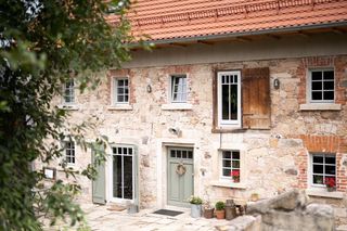

Autor: Dwie Brzozy/ Archiwum prywatne Drzwi na balkon, którego nie ma
W ścianie frontowej nad wejściem do domu znajduje się frapujące duże okno, inne niż wszystkie, a w dodatku w drewnianej framudze i z okiennicą. Drewno jest już bardzo stare. Po odkuciu tynków tajemnica okna przestała być tajemnicą. Było to pierwotnie w domu przysłupowym, a być może nawet po zastąpieniu drewna kamieniem wyjście na nieistniejący już drewniany balkon. Takie balkony zachowały się na wielu budynkach w okolicy, nawet w domu obok, który też jest już murowany, choć zachował na piętrze ryglowy fragment. To był charakterystyczny element miejscowej architektury. Świadek drewnianej historii domu. Stara, drewniana, nieco przekrzywiona framuga i okiennica stała się oprawą dla dużego nowego okna i prezentuje się doskonale na tle murowanej kamienno-ceglanej fasady.
Dach trzeba wysunąć
Poddasze nie było w tym domu użytkowe, a dodatkowo konstrukcja dachu powodowała, że było niskie. Adaptacja miejsca pod dachem na cele mieszkalne wymagała podniesienia dachu, na co trzeba oczywiście pozwolenia. Nowy dach ma oczywiście nową konstrukcję, a przy okazji w starej więźbie na jednej z belek odkryta została napisana ołówkiem sygnatura cieśli z datą 1846. Dach z reguły wieńczy budowę lub remont, więc obecna kamienna konstrukcja domu musiała powstać wcześniej. Belka została zinwentaryzowana i zachowana, ale na nieszczęście użyta została przez jedną z kolejnych ekip do wzmocnienia konstrukcji stodoły, w dodatku inskrypcją do wewnątrz. Pan Filip nie chciał już jej demontować, ale ma ten element dokładnie obfotografowany.
Dom Eweliny i Darka pod Dębicą
Przy okazji budowy nowej konstrukcji dachu nowi gospodarze postanowili, że dach będzie wyglądał, tak jak w przeszłości. Wymagało to większego wysunięcia jego połaci w stosunku do ścian szczytowych. – Jako anegdotę mogę powiedzieć, że jeździliśmy z żoną po okolicy i prosiliśmy właścicieli starych domów podobnych do naszego, żeby pozwolili nam wejść i zmierzyć szerokość wysunięcia okapu nad szczytem. Zebraliśmy sporą dokumentację, z której wynikało, że maksymalna szerokość to 1.2 m, ale wydawało nam się to za dużo. Zdecydowaliśmy się na 0,9 m i wyszło naprawdę dobrze – uśmiecha się pan Filip.
