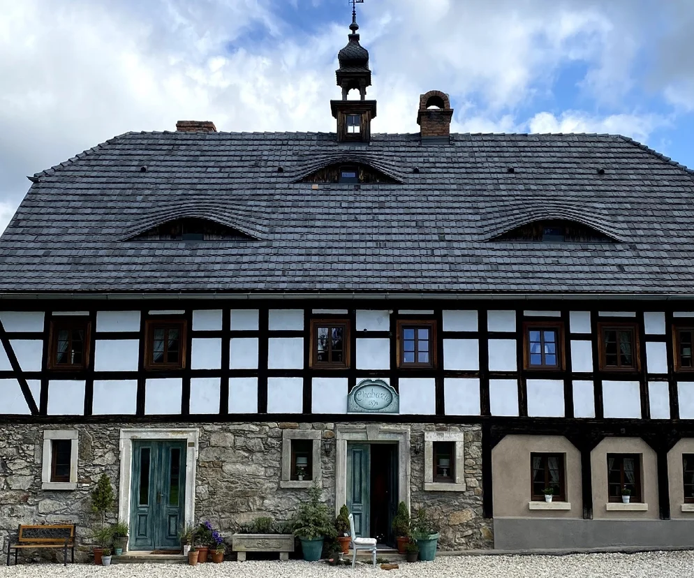

Jak zbudowane są domy przysłupowe?
Mówi się o nich domy sudeckie, domy łużyckie (po niemiecku – das Umgebindehaus, po czesku – podstávkový dům), jednak fachowa nazwa pochodząca od konstrukcji budynku, a nie terenów występowania to dom przysłupowy. Istotą takiego domu jest to, że górne kondygnacje opierają się na tak zwanych przysłupach, czyli łukowatych podporach otaczających drewnianą izbę zrębową. Przysłupy przypominają arkady, są ozdobnie rzeźbione.
Między nimi znajdują się okna izby zrębowej (belkowej) – drewnianej „skrzyni”, która nie pełni funkcji nośnej dla wyższych kondygnacji. To część mieszkalna, w której tradycyjnie siedzibę mieli tkacze. Skomplikowana konstrukcja została wymyślona właśnie dla nich, by dobrze tłumić drgania krosna.
Izba zrębowa była oddzielona sienią (ze schodami na piętro) od gospodarczej, na ogół murowanej z kamienia lub cegły. W części gospodarczej mogła się mieścić na przykład stajnia.

Dom przysłupowy - charakterystyczny mur pruski lub szachulec
Na ogół domy przysłupowe są piętrowe, z poddaszem i dachem dwuspadowym z naczółkami lub mansardowym. Widoczne na elewacji piętra belki ułożone krzyżowo (mur pruski) to tak zwana konstrukcja ryglowa. Przestrzeń między belkami wypełniały słoma lub glina (szachulec).
Ale kombinacje mogły być różne – zdarzają się budynki o konstrukcji zrębowo-ryglowej, a także zrębowo-zrębowej. W niektórych dach spoczywa bezpośrednio na przysłupach.
