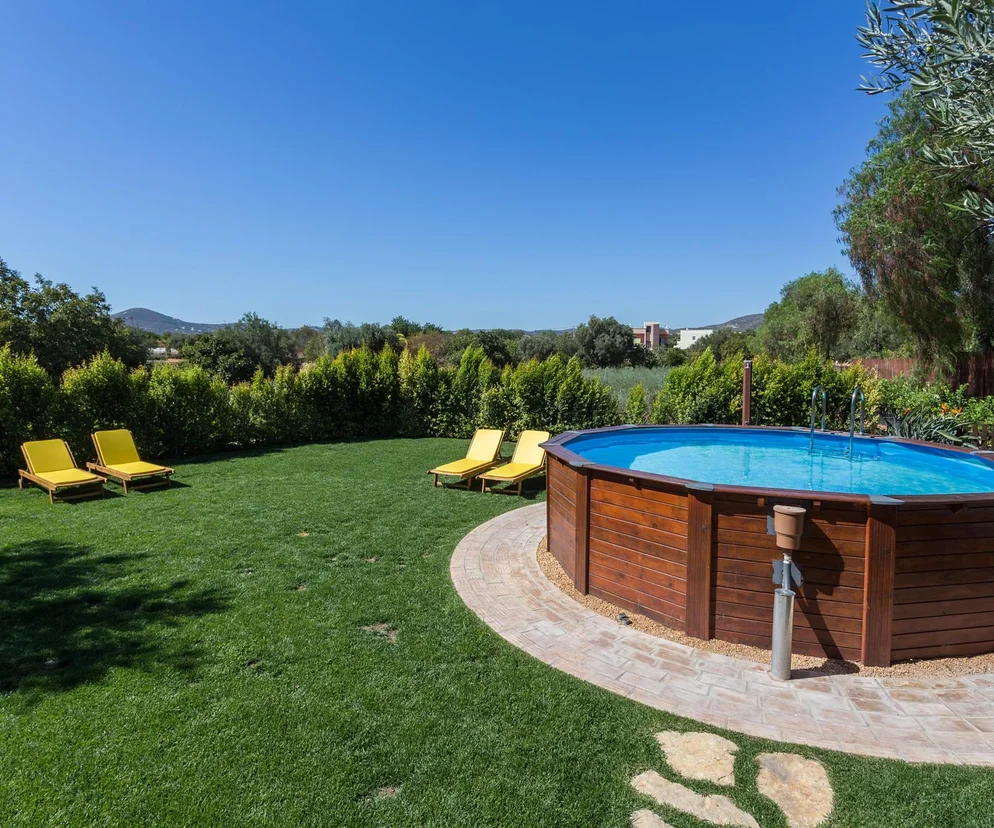

Ogrodowe baseny powstają w zakładach produkcyjnych. Klient wybiera z katalogu kształt i rozmiary. Popularne są baseny ośmiokątne lub czworokątne. Elementy konstrukcyjne z drewna sosnowego impregnowanego metodą ciśnieniową powstają w zakładzie i są przywożone na miejsce realizacji zamówienia.
Warto wiedzieć, że drewniana obudowa basenu pełni też funkcję izolatora termicznego i zapobiega szybkiemu wychładzaniu się wody.
