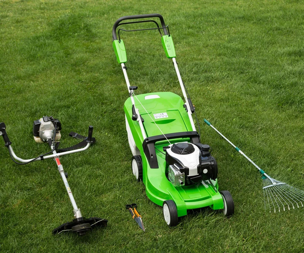

Zanim pozwolimy maszynom ogrodniczym na prawie pół roku zapaść w sen zimowy, trzeba każde urządzenie dokładnie oczyścić, sprawdzić jego stan techniczny, przeprowadzić niezbędne czynności obsługowe i wymienić zużyte elementy. Takie podejście wydłuży żywotność sprzętu, wpłynie na jego trwałość, skuteczność oraz komfort użytkowania. Czynności obsługowe nie należą do wyjątkowo skomplikowanych, z większością z nich poradzi sobie każdy majsterkowicz wyposażony w podstawowe narzędzia.

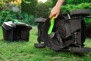

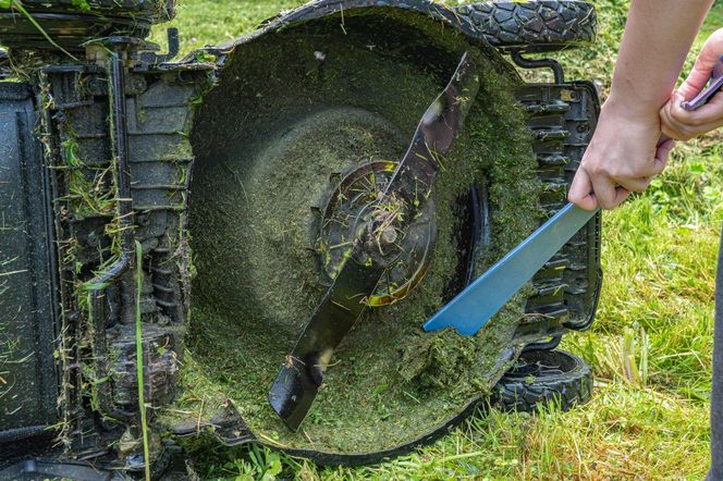

  • Kosiarka. Nagromadzona wewnątrz obudowy trawa gnije, powodując korozję elementów metalowych, więc należy się jej pozbyć. Resztki trawy usuwamy również z innych elementów – żeberek chłodzących blok silnika oraz z osłony tłumika. Trawę usuwamy mechanicznie – na przykład drewnianą łopatką, a następnie wymiatamy szczotką. Po mechanicznym usunięciu trawy podwozie spłukujemy wodą. Kosiarkę pozostawiamy do wyschnięcia. Jeśli na obudowie pojawiły się ślady rdzy, warto jest je oczyścić i zabezpieczyć farbą antykorozyjną. Nie zapomnijmy o zdemontowaniu, opróżnieniu i dokładnym umyciu kosza na trawę. Zabrudzenia zaburzają przepływ powietrza, co z kolei utrudnia zasysanie ściętej trawy do kosza.

Autor: Natasha Zakharova/ Getty Images Ze spodniej części kosiarki trzeba usunąć zalegający pokos, często zmieszany z ziemią. Grubsza jego warstwa może unieruchomić przekładnię i blokować niektóre funkcje – na przykład mulczowanie

Kosiarka. Kontrolujemy stan noża tnącego, w razie potrzeby ostrzymy go i wyważamy, a gdy jest już mocno wyeksploatowany – wymieniamy na nowy. Tępy nóż, zamiast ścinać, strzępi źdźbła trawy, źle wyważony zaś przenosi wibracje na obudowę kosiarki. Nóż można naostrzyć samodzielnie płaskim pilnikiem lub szlifierką, kontrolując jego wyważenie (w internecie znaleźć można wiele samouczków wideo pokazujących, jak to zrobić). Gdy jednak nie czujemy się na siłach lub nie dysponujemy odpowiednimi narzędziami, lepiej oddać kosiarkę do serwisu, gdzie fachowcy wykonają ostrzenie za nas. Naostrzony nóż zabezpieczamy przed korozją olejem lub smarem.

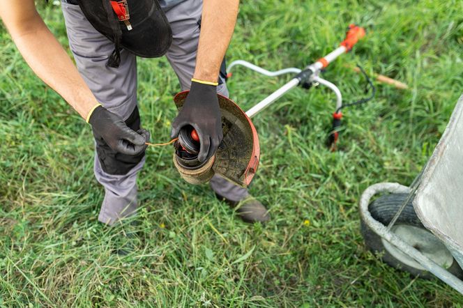

Podkaszarka. Kontrolujemy głowicę z żyłką (albo tarczę tnącą) oraz nożyk regulujący długość żyłki. W razie potrzeby nawijamy nowy odcinek żyłki. Zużytą lub uszkodzoną tarczę tnącą wymieniamy.

Autor: zoff-photo/ Getty Images Wyjętą z podkaszarki szpulkę żyłki można po oczyszczeniu przechowywać przez zimę w pojemniku z wodą. Dzięki temu żyłka zachowa elastyczność

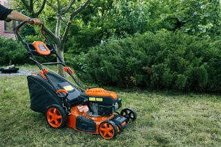

  • Kosiarki. W kosiarkach i traktorkach z rozrusznikiem elektrycznym trzeba na zimę akumulator wymontować, doładować go i pozostawić w ciepłym i suchym miejscu. O ile producent nie dopuszcza innej możliwości, kosiarkę przechowujemy w pozycji roboczej (poziomo na kołach). Niektóre nowe modele kosiarek wyposażone w silniki Briggs & Stratton z systemem MOW N’STOW mogą być przechowywane w pozycji pionowej (ze złożonym uchwytem), dzięki czemu można oszczędzić sporo miejsca w garażu lub domku narzędziowym. Mniejsze maszyny z dwu- i czterosuwowymi silnikami mogą być ustawione lub zawieszone w dowolnej pozycji.

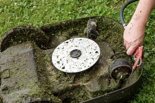

  • Kosiarki automatyczne. Przed odstawieniem na zimę akumulator robota trzeba w pełni naładować. Kosiarkę można pozostawić w stacji dokującej, ale odłączonej od zasilania i przeniesionej z ogrodu do suchego, ogrzewanego pomieszczenia. Co jakiś czas podłączamy ją, by doładować baterię. Jeżeli stację dokującą (bez kosiarki) pozostawiamy na zimę w ogrodzie, musi być umieszczona pod zadaszeniem i stale podłączona do zasilania.
