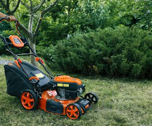

Poprawnie przeprowadzona konserwacja kosiarki sprawi, że urządzenie bezpiecznie przetrwa zimę i będzie gotowe do pracy na wiosnę: bez problematycznych napraw

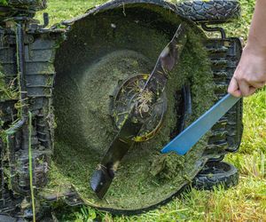

Ze spodniej części kosiarki trzeba usunąć zalegający pokos, często zmieszany z ziemią. Grubsza jego warstwa może unieruchomić przekładnię i blokować niektóre funkcje – na przykład mulczowanie

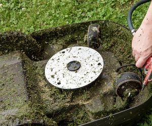

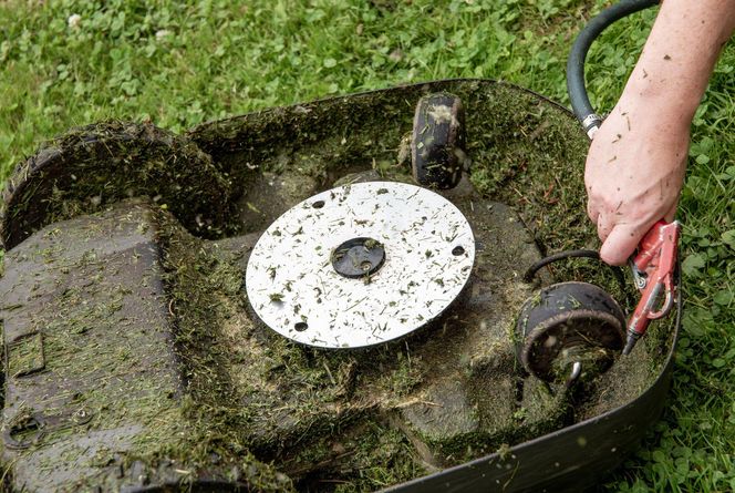

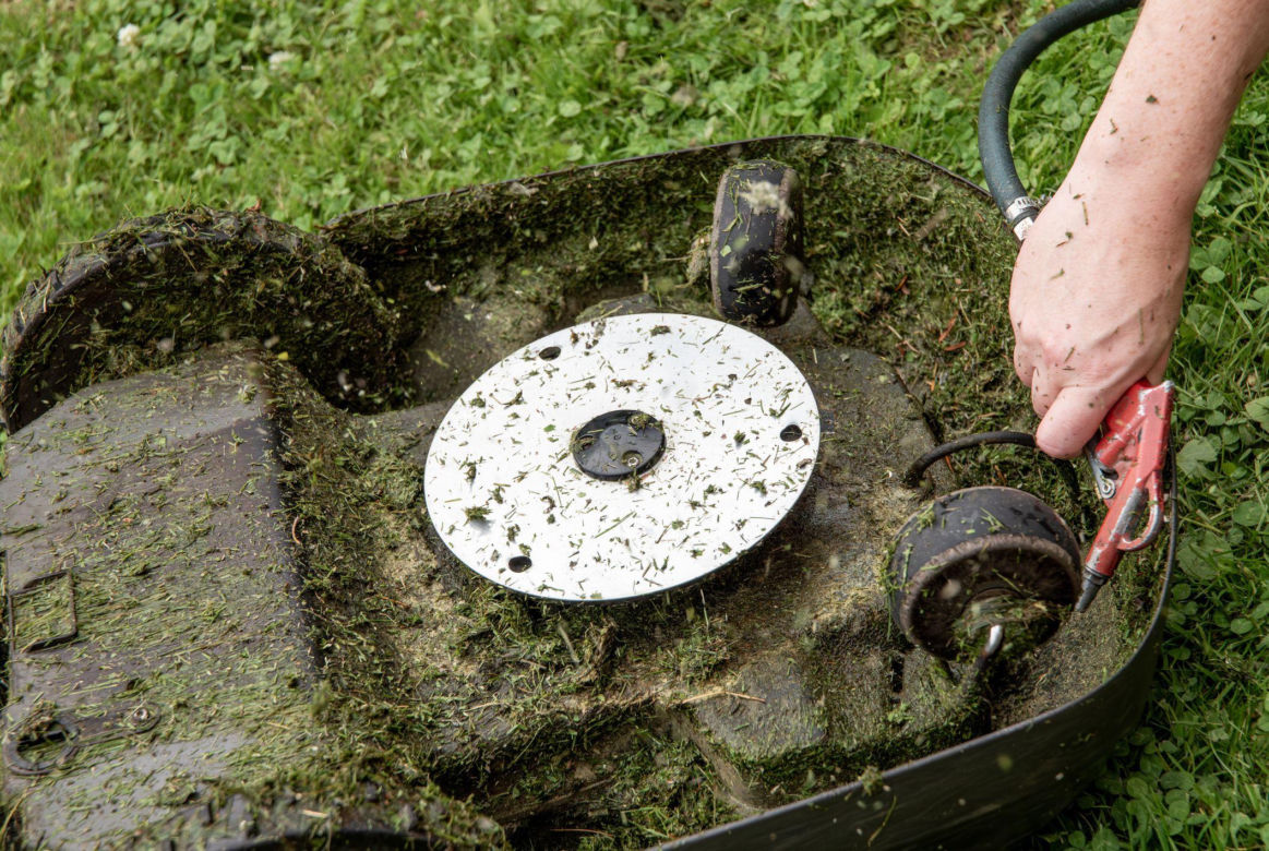

Do czyszczenia kosiarki z pozostałości roślinnych można użyć kompresora
Autor: Helin Loik-Tomson/ Getty Images

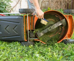

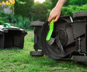

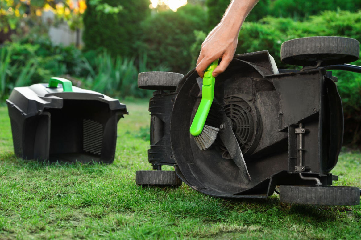

Kosiarkę można wyczyścić z resztek trawy przy pomocy szczotki
Autor: Liudmila Chernetska/ Getty Images

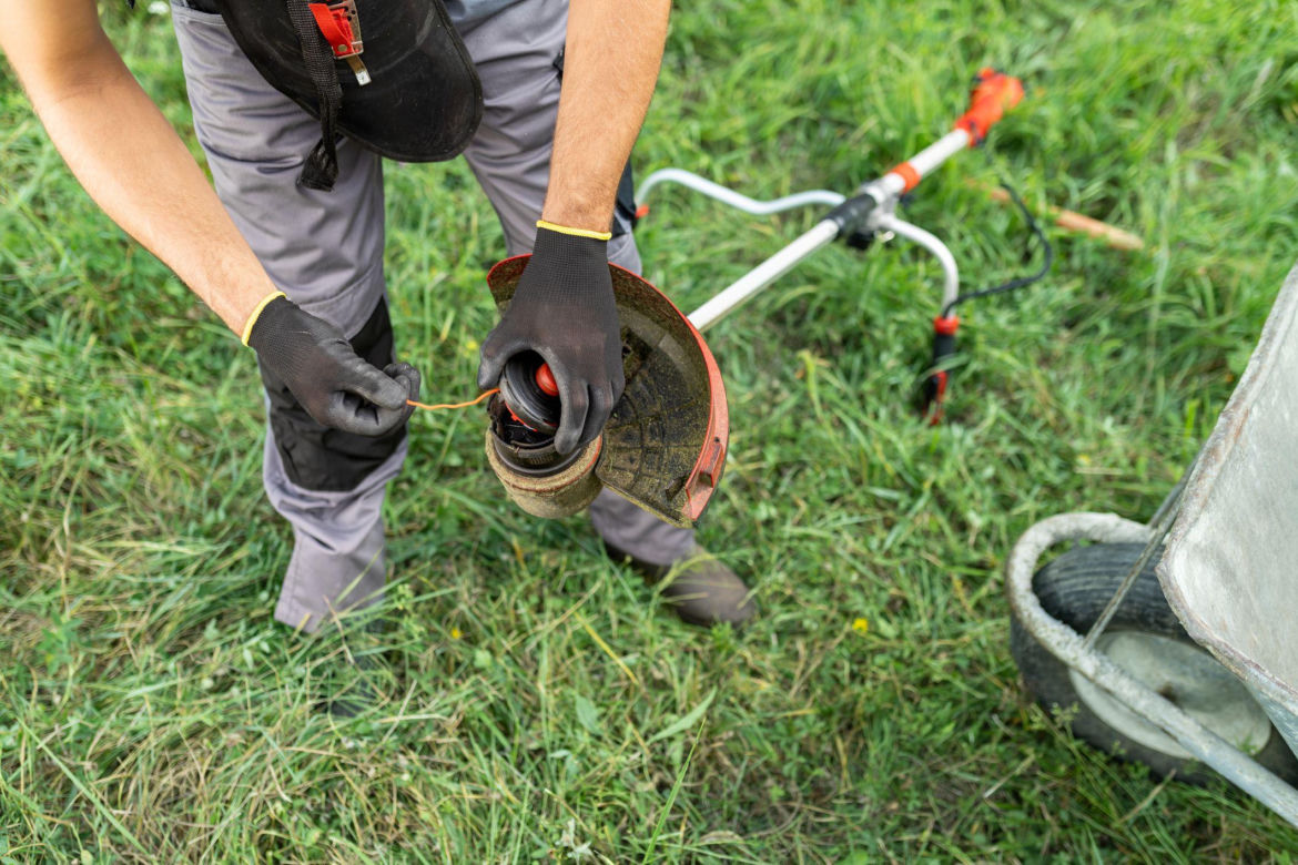

Podkaszarka po sezonie

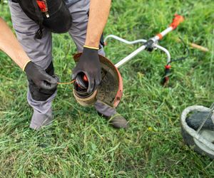

Wyjętą z podkaszarki szpulkę żyłki można po oczyszczeniu przechowywać przez zimę w pojemniku z wodą. Dzięki temu żyłka zachowa elastyczność
Autor: zoff-photo/ Getty Images

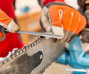

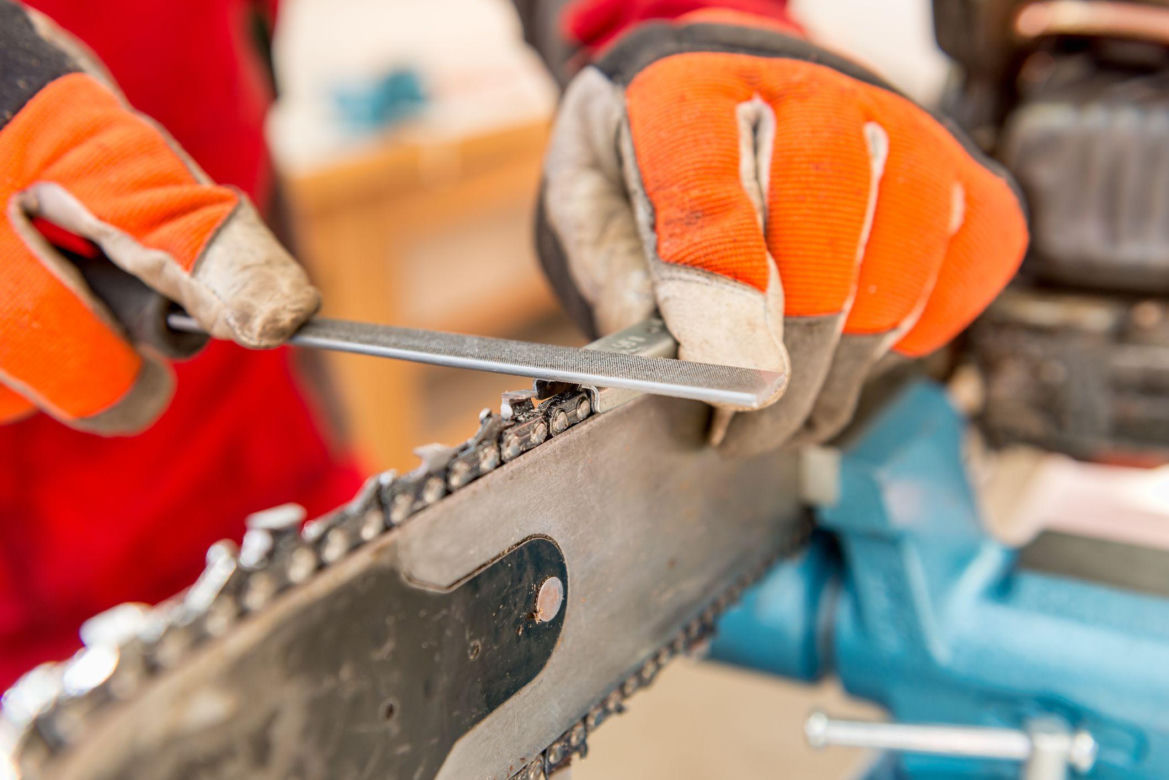

Łańcuch pilarki warto naostrzyć przed zimą - będzie jak znalazł na początek kolejnego sezonu

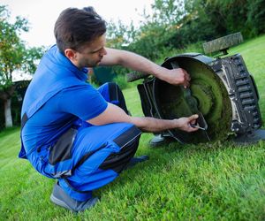

Jeśli nie posiadamy narzędzi i umiejętności do samodzielnego wyważenia i wymiany ostrza, nóż tnący możemy wymienić w autoryzowanym punkcie producenta

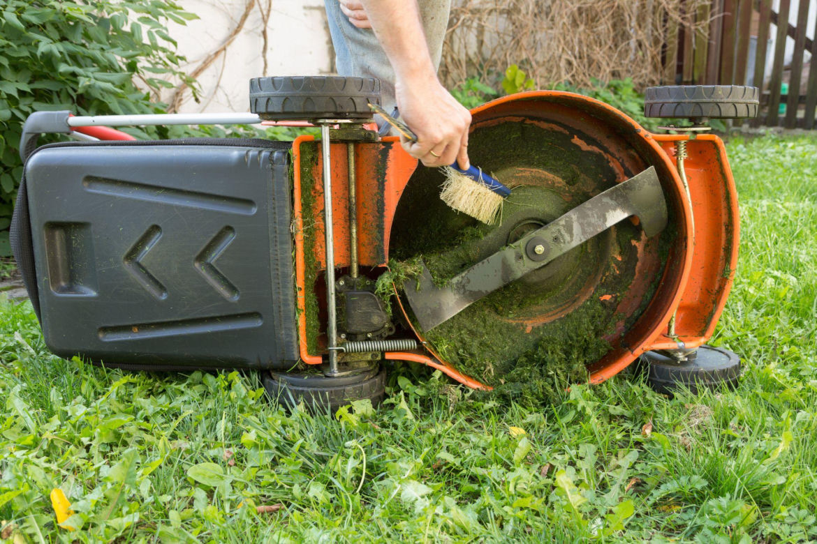

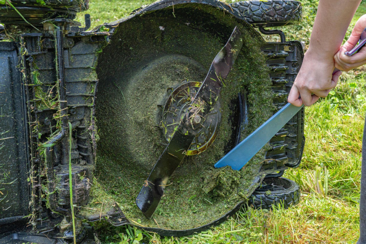

Przy konserwacji kosiarki zwróćmy uwagę na stan noża tnącego, by upewnić się, że nie ma na nim żadnych nacięć, rysów lub urazów. Wtedy należy go wymienić
Autor: Aigars Reinholds/ Getty Images
