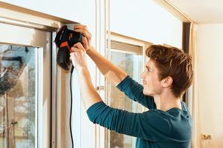

Odnawianie powłoki na drewnianych ramach
Konserwacja takiej stolarki sprowadza się przeważnie do usunięcia z drewna starej powłoki i naniesienia nowej. Pozbywamy się zatem lakieru lub farby i ponownie wykańczamy skrzydło lub ościeżnicę.
Usunięcie powłoki nie jest jednak takie proste, zwłaszcza jeśli dobrze przywarła do podłoża. Metod jest kilka. Jeśli farba bądź lakier bardzo się łuszczą, najlepiej sięgnąć po szlifierkę. Polecamy niewielkie narzędzie oscylacyjne z małą stopą roboczą typu delta. Sprawdzi się tu również elektryczne narzędzie wielofunkcyjne, które ma taką stopę w zestawie, a co ważne, można ją w razie potrzeby wymienić na płaski skrobak, także pomocny w zdzieraniu resztek powłoki.
Skrobak lub szpachelka są nieodzowne, gdy powłoka mocno się trzyma. Wtedy przed jej zdzieraniem ramę trzeba posmarować preparatem do usuwania farb. Ma on postać żelu. Po nałożeniu powoduje zmięknięcie powłoki, więc łatwo ją zeskrobać z drewna. Pozostałości po wyschnięciu można zeszlifować. Preparaty takie pozwolą nam rozmiękczyć farbę w tych miejscach, gdzie szlifierka nie zdołała dotrzeć. Polecamy też stosować je do usuwania farby z drewna rzeźbionego lub elementów ażurowych.
Szpachelka lub specjalna skrobaczka w formie metalowego trójkąta nasadzonego na prostopadle ustawioną rękojeść to wyposażenie potrzebne, gdy farbę chcemy usunąć opalarką elektryczną. Gorące powietrze wydostające się z dyszy opalarki także zdolne jest zmiękczyć farbę albo lakier.
Na koniec czeka nas malowanie. Jeśli w oknie są szyby – te trzeba zabezpieczyć folią i taśmą malarską. Do malowania używamy wtedy wąskich pędzli. Pamiętajmy, żeby taśmą okleić też wystające elementy stalowych okuć. Taśmę zrywamy po malowaniu, ale zanim farba całkiem wyschnie, bo inaczej jej płaty mogą odchodzić razem z taśmą. Jeśli szyby są czasowo zdjęte, okna możemy pomalować pistoletem natryskowym, co znacznie przyspieszy pracę.

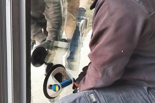

Usuwanie rys z szyb
Rysy na szybach powstają najczęściej w transporcie lub podczas montażu okien, ale też mogą pojawić się później, w wyniku nieostrożnego obchodzenie się z nimi.
Rysy na szybach, zwłaszcza tarasowych lub balkonowych, może pozostawić kot lub pies. Rysy to nie wyrok skazujący okno na wymianę, można bowiem zamówić usługę ich spolerowania. Jest to koszt około 120-350 zł za jedno okno. Oczywiście na cenę ma wpływ także liczba zarysowań. Okna mogą być polerowane na miejscu, ale najczęściej demontuje się skrzydła i zawozi w tym celu do zakładu szklarskiego.
Są też domowe metody usuwania rys, które warto wypróbować, zanim wezwie się specjalistów. Można spróbować wypolerować okno, używając pasty do polerowania szkła, pasty uzyskanej z połączenia dwóch części sody oczyszczonej i jednej części wody lub nawet pasty do zębów. Pastę nanosi się na rysę i poleruje filcową ściereczką, wykonując koliste ruchy. Najlepiej posłużyć się w tym celu elektryczna polerką, z nałożoną gąbką lub futerkiem polerskim.
Rysy lub wyszczerbienia można też wypełnić bezbarwnym lakierem do paznokci, po uprzednim ich odtłuszczeniu wodą z octem (proporcja 1:1). Gdy plomba z lakieru wyschnie, jego nadmiar usuwamy wacikiem nasączonym zmywaczem do paznokci. Lakier można zastąpić preparatem żywicznym, nazywanym balsamem kanadyjskim. Jego nadmiaru nie zmywamy, tylko usuwamy go przez polerowanie powierzchni.
Zalecamy jednak wypróbować powyższe metody na niepotrzebnym kawałku szkła i ocenić, czy efekt nas zadowala.
Firmy stosują do usuwania rys profesjonalne polerki podciśnieniowe, szlifierki z tarczami do szkła, drobnowłóknistą wełnę stalową i środki chemiczne: mleczka polerskie lub żele produkowane z dwutlenku ceru. Głębsze rysy usuwają metodą delikatnego szlifowania lub wypełniają je specjalistycznymi, bezbarwnymi żywicami.

Renowacja okien
Autor: SKIL/ Materiały prasowe Stopa szlifierki wykonuje ruchy przód–tył i szybko zdziera farbę z drewna
