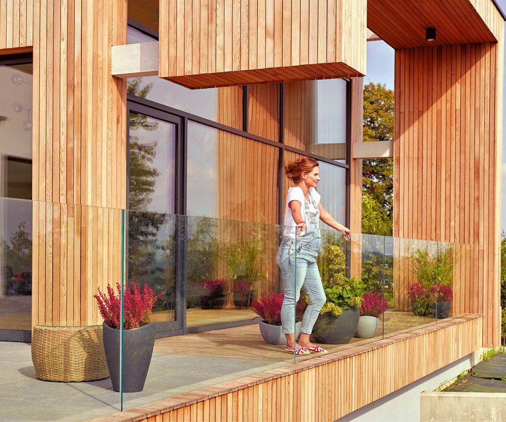

Okna aluminiowe dobrane do potrzeb - połączenie otwieranych z fiksami
Autor: PAGEN/ Materiały prasowe Nie wszystkie fragmenty dużego przeszklenia muszą być otwieralne. To też sposób na cieńsze ramy w oknach, a przy okazji racjonalizację kosztów
