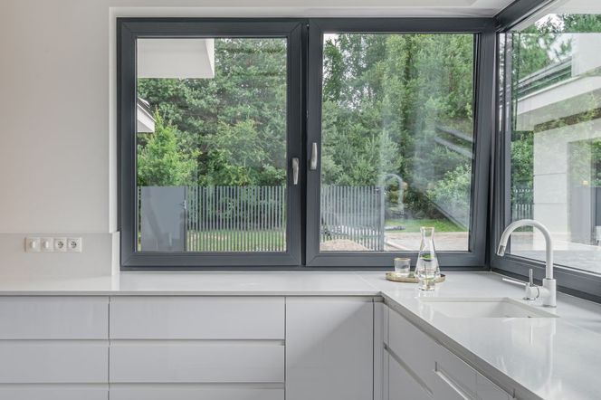

Kształt profili okien z PCV
Autor: Drutex/ Materiały prasowe Generalnie kształt profilu skrzydła powtarza profil ramy okna. Znajdziemy jednak okna, w których oba te profile różnią się kształtem, np. Iglo Energy

Kształt profili okiennych od strony wewnętrznej i zewnętrznej nie musi być identyczny, ale raczej ma ten sam styl. Tradycyjnie profile okna mają górną krawędź nieco zaokrągloną. Głębokość wyoblenia może być bardzo różna, co wiąże się także z głębokością profilu. Może być tak, że część zewnętrzna jest węższa od wewnętrznego zaoblenia.To nadaje oknu łagodne linie, które dobrze wpisują się w tradycyjne wnętrza. Zaoblenie sprawia również, że woda spływająca po szybach lub krople deszczu padające bezpośrednio na to miejsce szybko przemieszczają się w dół. Drugim bardzo powszechnym wariantem jest lekkie ścięcie narożnika i nachylenie ku dołowi górnej krawędzi profilu. W takim wypadku kształt okna jest bardziej zdecydowany. Najnowocześniejsze rozwiązania to profile okienne o prostych liniach i kątach. Górna krawędź profilu jest pod kątem prostym do jego boku. Okno o takich profilach jest bardzo zgeometryzowane, kanciaste, mocne w wyrazie. To rozwiązanie przeznaczone do domów wykańczanych w stylu nowoczesnym, minimalistycznym, industrialnym.
