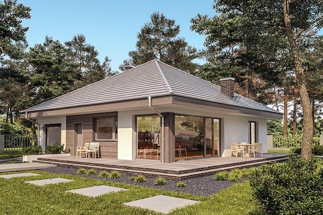

Autor: Archiwum serwisu Okna stanowią wielką ozdobę każdego domu. Na zdjęciu projekt C444w - Czterolistna koniczyna - wariant XIX. Autor arch. Przemysław Biryło
