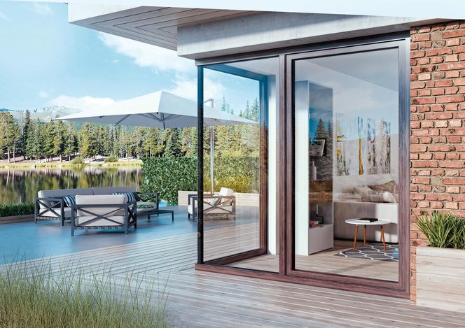

Okna narożne z narożnikiem

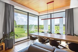

Decydując się na takie okna, musimy zaakceptować szeroki element konstrukcyjny w narożu, który może mieć nawet kilkanaście centymetrów szerokości, co jest już sporą przegrodą zasłaniającą widok. Jeśli zastosuje się standardowy narożnik, otwieralne może być tylko jedno okno, ale można też zdecydować się na dwa skrzydła nieotwieralne. Gdybyśmy jednak z obu stron chcieli mieć okna otwieralne, trzeba zamontować dodatkowe poszerzenia między narożnikiem a ościeżnicą. W przeciwnym wypadku klamki (lub narożniki skrzydeł, jeśli w narożu będą zawiasy) będą się wzajemnie blokować. Takie rozwiązanie skutkuje jeszcze szerszą ramą w narożniku.
Profile podstawowe są dostępne w kilku wariantach, na przykład z wypełnieniem termicznym albo bez niego, ale narożnik zwykle ocieplenia nie ma (są producenci, którzy na zamówienie profil narożny mogą wypełnić materiałem termoizolacyjnym). Warto zatem zamawiać okna o jak najcieplejszych profilach i szybach, żeby minimalizować mostek termiczny w narożniku.

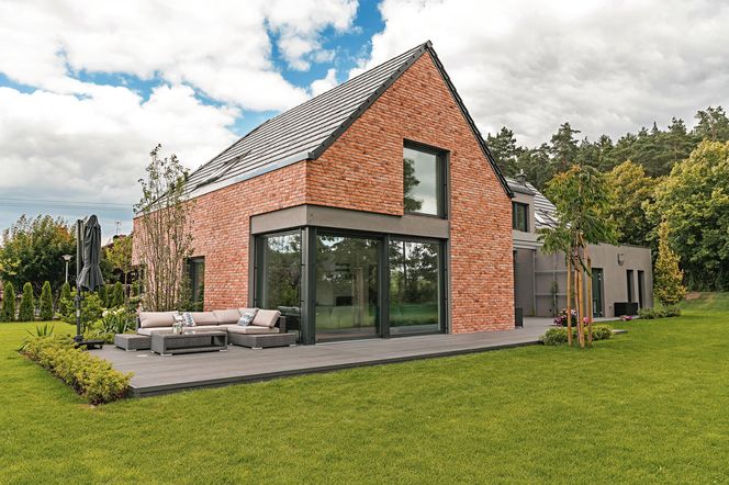

Autor: KRISHOME/ Materiały prasowe W narożnikach domu można zestawiać dowolne okna. Tu zdecydowano się na okna przesuwne i pojedyncze nieotwieralne

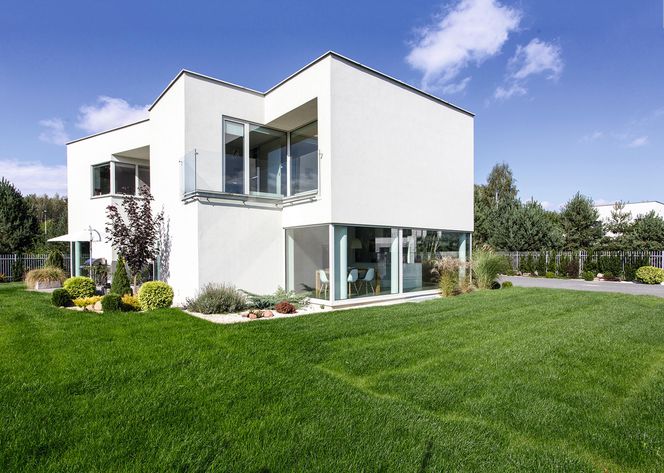

Okna narożne ze sklejonymi pakietami

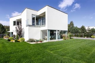

Odpowiednio przygotowane pakiety szybowe można w narożniku skleić. To tak zwany step. Szklenie ze stepem pozwala maksymalnie wykorzystać powierzchnię przezierną szyb, wnętrze jest doskonale doświetlone, a szklenie przerywa tylko cienka linia zaczernionego narożnika. Takie okno wygląda bardzo lekko i nowocześnie. Wadą tego rozwiązania jest to, że skrzydła mogą być ustawione tylko pod kątem prostym i nie będą się otwierać.
Narożnik w całości przeszklony to rozwiązanie cieplejsze niż okna z dodatkowym profilem. Dla pakietów ze stepem podaje się taki współczynnik przenikania ciepła Ug, jaki ma zastosowane w nim szklenie. Zatem najcieplejsze pakiety dwukomorowe będą miały współczynnik Ug = 0,5 W/(m2·K). Jednak należy zakładać, że w narożniku wartość ta jest wyższa, ponieważ powierzchnie nie mają ciągłości, styki są klejone, a konstrukcja z dwóch stron jest poddawana oddziaływaniom termicznym.

Autor: VETREX/ Materiały prasowe Szyba klejona pozwala zrezygnować z ramy. Minusem takiego okna jest to, że nie można go otworzyć, dlatego chętnie łączy się je w zestaw z oknem otwieranym
