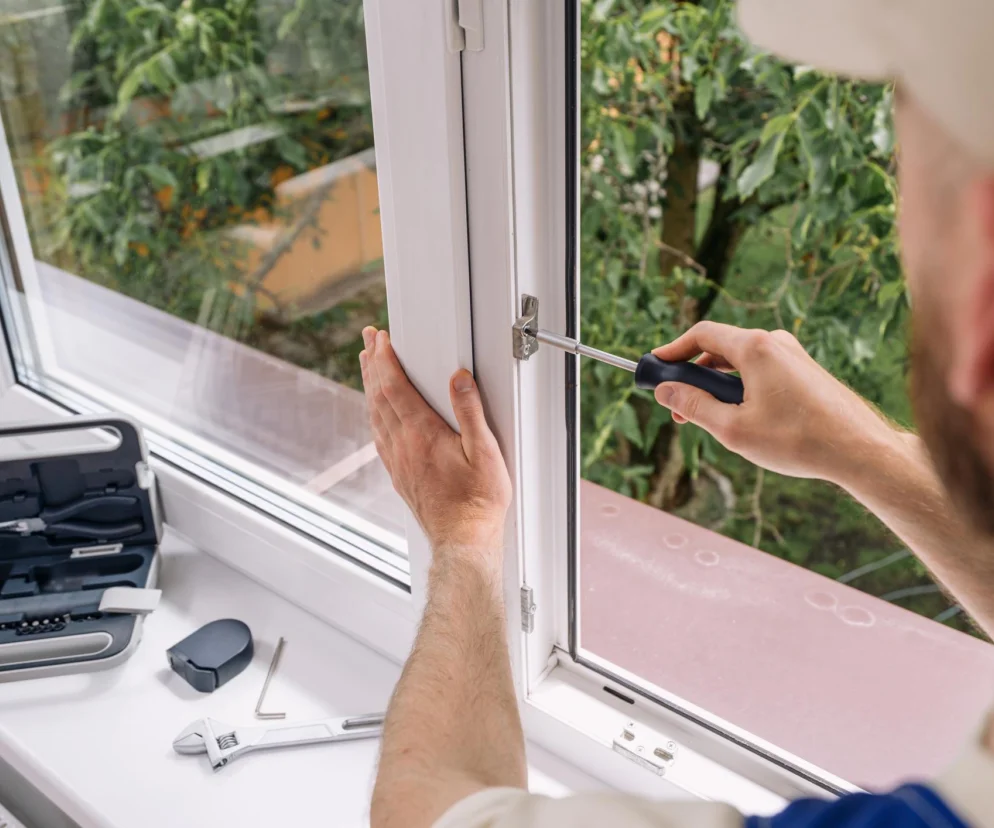

Regulacja i naprawa okuć
Okucia to metalowe elementy oraz mechanizmy, których zadaniem jest umożliwienie otwierania, zamykania, uchylania, rozszczelniania i zatrzaskiwania skrzydła okiennego.
Gdy skrzydło nie chce się łatwo zamykać, nierównomiernie przylega do ościeżnicy albo trzeba mocno szarpać, żeby je otworzyć, konieczny będzie przegląd okuć, regulacja i smarowanie.
Potrzeba do tego kompletu kluczy ampulowych, klucza płaskiego nr 13, śrubokrętu płaskiego oraz preparatu do smarowania, na przykład olej silikonowy. Warto kupić specjalny klucz ampulowy do okuć, bo ma on specyficzny kształt i łatwo nim dotrzeć w miejsca trudniej dostępne. Najczęściej używa się klucza 4 mm.
Gdy skrzydło ociera o ościeżnicę – konieczna będzie jego regulacja w płaszczyźnie pionowej. Jeśli trzeba ustawić szczelinę między skrzydłami – regulacja odbywać się będzie w płaszczyźnie poziomej
Przedtem zdjąć trzeba zaślepki osłaniające zawiasy, podważając je delikatnie śrubokrętem.
Zaczyna się od zawiasu dolnego. Kluczem ampulowym przekręca nieznacznie śrubę regulacyjną (wykonując ćwierć do pół obrotu). Obrót w prawo (do ściany) powoduje odkręcanie śruby i opuszczanie skrzydła w dół. Obrót w lewo (od ściany) powoduje wkręcanie śruby i uniesienie skrzydła do góry.
Po regulacji pozostaje sprawdzić, czy okno dobrze się porusza. Regulacja w poziomie wygląda następująco: w otworze ościeżnicy znajduje się nakrętka regulacyjna górnego zawiasu. Kluczem płaskim wkręca nakrętkę na śrubę regulacyjną ruchem do dołu, tym samym zwiększając szczelinę między skrzydłami. Gdyby odkręcić nakrętkę (ruchem do góry) – szczelina by się zmniejszała. Przy nakręcaniu trzeba wykonywać niecałe obroty, żeby nie przesadzić.
Po zakończeniu sprawdza się, czy szczelina jest równa i czy skrzydło na całym obwodzie przylega do ościeżnicy.
Sposób regulacji może się różnić w zależności od typu okuć. Dlatego przed zabraniem się do pracy trzeba pobrać z internetu szczegółową instrukcję i postępować ściśle według jej wskazań.
Po regulacji trzeba nasmarować okucia przesuwne, w oznakowanych punktach wpuszczają jedną lub dwie krople oleju. Na koniec wykonuje się kilka ruchów klamką, żeby równomiernie rozprowadzić olej.
