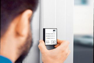

Można ją wymienić – jest dostępna w sprzedaży u dystrybutorów lub monterów okien. Ważne, żeby była taka sama, jak ta, którą dany model okna wykończono. Niektóre z oklein mają tak zwane markery. To znaczniki pozwalające zidentyfikować elektronicznym detektorem, czy okleina jest tej samej firmy co detektor. W innym przypadku informacji na temat jej rodzaju trzeba poszukać w karcie technicznej lub u producenta okien.

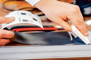

Folie naprawcze są oferowane w niedużych odcinkach szerokości 50 lub 100 cm. Ich ręczna aplikacja to spore wyzwanie, dlatego radzimy skorzystać z usług fachowców, którzy dysponują urządzeniami do ich nanoszenia na profile. Najpierw trzeba usunąć odcinek uszkodzonej okleiny – zazwyczaj z jednego boku ramy, od zgrzewu do zgrzewu. Służą do tego metalowe skrobaki. Podłoże trzeba później przeszlifować papierem ściernym, by usunąć resztki folii i kleju, a następnie starannie je oczyścić z pyłu. Folie docina się i czym prędzej przykłada do profilu. Ma ona naniesiony na spodzie klej. Żeby zadziałał, trzeba okleinę nagrzewać opalarką elektryczną.
Takie ponowne okleinowanie jest bardzo trudne, trzeba zwłaszcza uważać, by nie pojawiły się pęcherze. Dlatego monter musi posługiwać się specjalistycznymi raklami – plastikową i filcową. Pierwsza pomaga równo połączyć folię z podłożem, a druga usunąć spod niej powietrze.

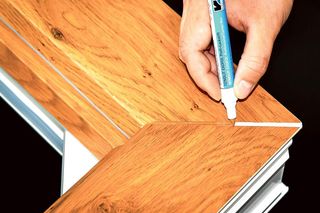

Pęknięcia w oknach z PCW pojawiają się przeważnie na połączeniach profili, zwłaszcza gdy są tam zrobione tak zwane wąskie zgrzewy. Pęknięcia po oczyszczeniu wypełnia się masą szpachlową. Żeby tak naprawione miejsce nie odbiegało kolorystycznie od reszty, trzeba je jeszcze zamalować. Stosuje się do tego specjalne mazaki. Są one oferowane przez specjalistyczne firmy, w bardzo dużym wyborze barw. Łatwo więc dobrać ją do kolorystyki okleiny.
Mazakami można też zamalowywać rysy i pęknięcia, kiedy to spod okleiny przebija biały plastik. Posłużą także do wykonania barwnej spoiny między starym a nowym odcinkiem okleiny. Po użyciu mazaka warto pomalować profile specjalnym lakierem bezbarwnym do PCW, aby ujednolicić stopień połysku.

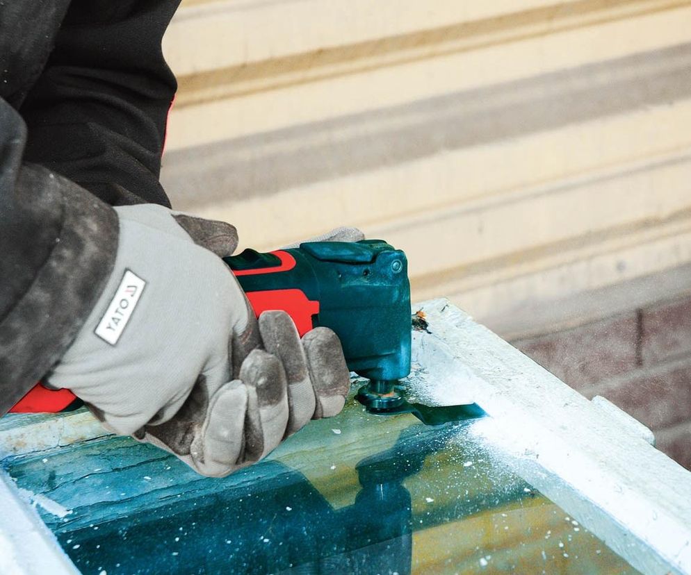

Konserwacja takiej stolarki sprowadza się przeważnie do usunięcia z drewna starej powłoki i naniesienia nowej. Pozbywasz się zatem lakieru lub farby i ponownie wykańczasz skrzydło lub ościeżnicę. Usunięcie powłoki nie jest jednak takie proste, zwłaszcza jeśli dobrze przywarła do podłoża. Metod jest kilka. Jeśli farba bądź lakier bardzo się łuszczą, najlepiej sięgnąć po szlifierkę. Polecamy niewielkie narzędzie oscylacyjne z małą stopą roboczą typu delta. Sprawdzi się tu również elektryczne narzędzie wielofunkcyjne, które ma taką stopę w zestawie, a co ważne, można ją w razie potrzeby wymienić na płaski skrobak, także pomocny w zdzieraniu resztek powłoki.
Skrobak lub szpachelka są nieodzowne, gdy powłoka mocno się trzyma. Wtedy przed jej zdzieraniem ramę trzeba posmarować preparatem do usuwania farb. Ma on postać żelu. Po nałożeniu powoduje zmięknięcie powłoki, więc łatwo ją zeskrobać z drewna. Pozostałości po wyschnięciu można zeszlifować. Preparaty takie pozwolą rozmiękczyć farbę w tych miejscach, gdzie szlifierka nie zdołała dotrzeć. Polecamy też stosować je do usuwania farby z drewna rzeźbionego lub elementów ażurowych.
Szpachelka lub specjalna skrobaczka w formie metalowego trójkąta nasadzonego na prostopadle ustawioną rękojeść to wyposażenie potrzebne, gdy farbę chcemy usunąć opalarką elektryczną. Gorące powietrze wydostające się z dyszy opalarki także zdolne jest zmiękczyć farbę albo lakier.
Na koniec czeka cię malowanie. Jeśli w oknie są szyby – te trzeba zabezpieczyć folią i taśmą malarską. Do malowania używaj wtedy wąskich pędzli. Pamiętaj, żeby taśmą okleić też wystające elementy stalowych okuć. Taśmę zrywa się po malowaniu, ale zanim farba całkiem wyschnie, bo inaczej jej płaty mogą odchodzić razem z taśmą. Jeśli szyby są czasowo zdjęte, okna możesz pomalować pistoletem natryskowym, co znacznie przyspieszy pracę.

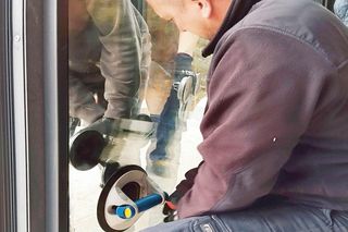

Nową szybę zamówisz w firmie specjalizującej się w montażu stolarki. Dobrze, żeby przedstawiciel takiej firmy najpierw wymierzył okno, bo nowa szyba musi idealnie pasować do otworu. Pomoże on też dobrać rodzaj i grubość przeszklenia (tę odczytuje się z oznaczeń na ramce dystansowej starej szyby).
Szyby raczej nie wymienisz sam, zwłaszcza dużej, znajdującej się w oknie tarasowym lub nieotwieranym doświetlu, które mu towarzyszy. Tu potrzeba ekspertów. Monter najpierw usuwa plastikowe listwy przyszybowe, podważając je plastikową szpachelką. Następnie wysuwa plastikowe kliny. Po wyjęciu szyby usuwa z ramy pędzelkiem wszelkie zanieczyszczenia, umieszcza nowe podkładki w dole ościeżnicy, wkłada szybę i klinuje podkładkami, umieszczając je po bokach i na górze. Na koniec pozostaje ponowne założenie listew przyszybowych.
Trudniej wymienić szybę w oknie drewnianym, bo demontaż listew może skończyć się ich uszkodzeniem. Trzeba ją też później uszczelnić na obwodzie silikonem szklarskim, bo stara uszczelka zniszczy się podczas demontażu. Po wymianie szyby w skrzydle ruchomym konieczna będzie regulacja okuć.
