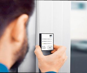

Detektor do oklein
Detektor do oklein
Dzięki detektorowi można sprawdzić, czy okleina jest danej firmy, żeby dobrać później jej identyczny rodzaj i kolor
Autor: RENOLIT/ Materiały prasowe

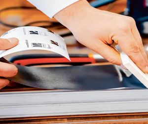

Okleinowanie ram
Okleinowanie ram
W mocowaniu okleiny pomaga plastikowa rakla. Stosując ją, łatwiej jest uniknąć pozostania pęcherzy powietrza pod folią

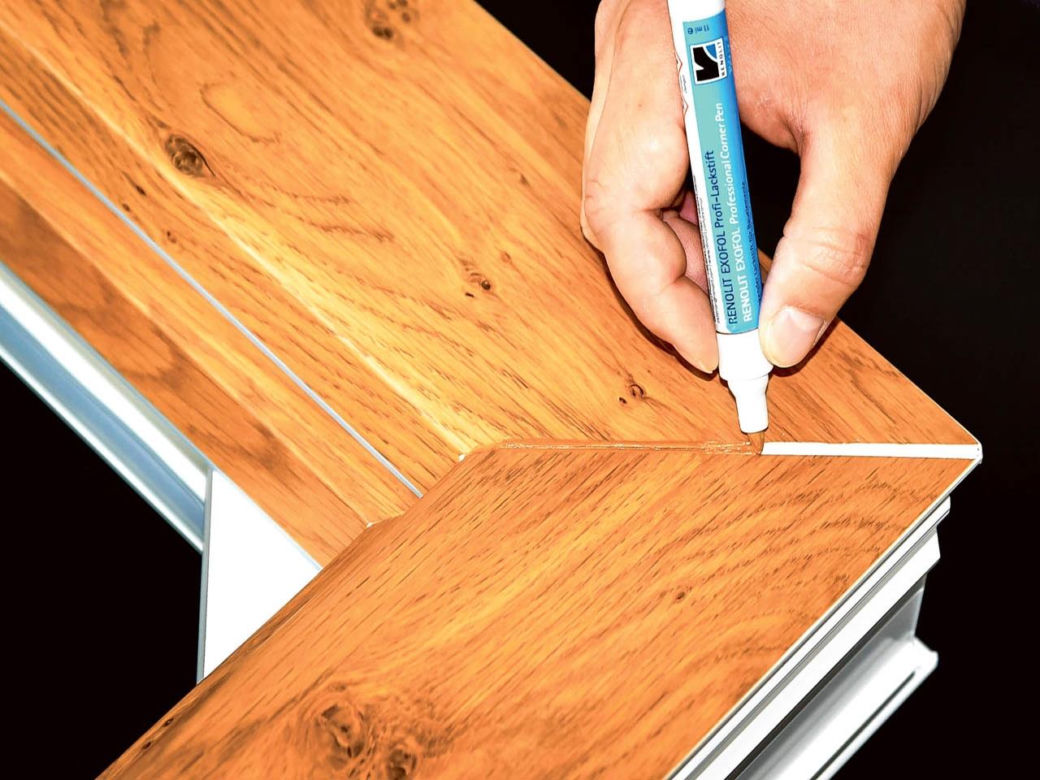

Mazak do oklein
Mazak do oklein
Przed użyciem mazaka trzeba przez 30 s energicznie nim wstrząsać. Później nanosi się lakier, trzymając mazak pod kątem 45o

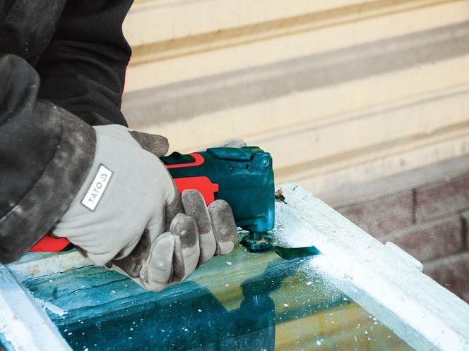

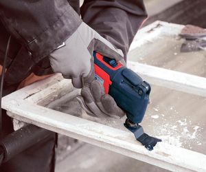

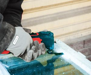

Zdzieranie arby z ram
Do zdzierania farby można też użyć narzędzia wielofunkcyjnego wyposażonego w płaski skrobak

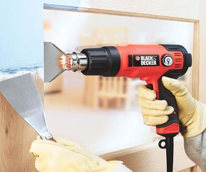

Usuwanie farby opalarką
Opalanie polega na rozgrzewaniu starej farby, która pod wpływem wysokiej temperatury nieco się marszczy i mięknie. Łatwo ją wtedy zedrzeć stalową szpachelką
