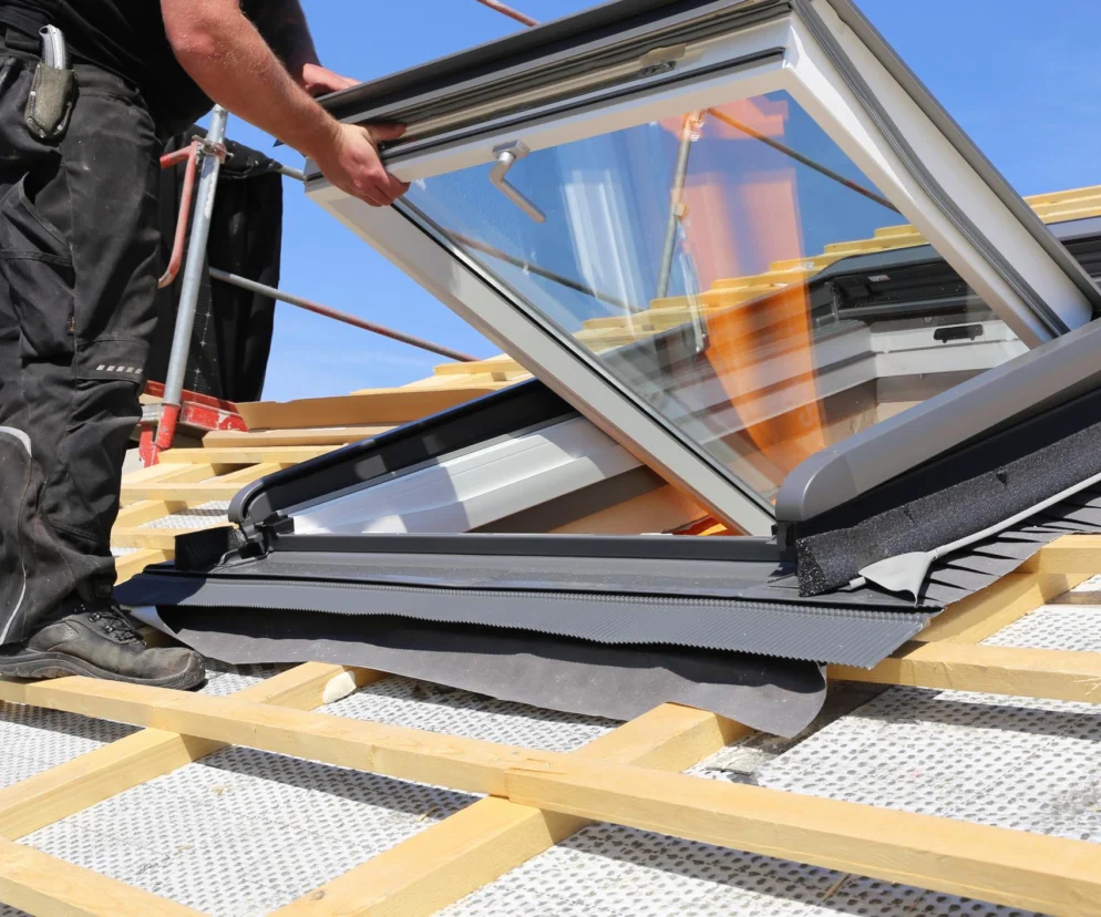

Okna dachowe
Autor: U. J. Alexander/ Getty Images Standardowym dodatkiem do okna dachowego jest kołnierz zewnętrzny, dobierany do jego typu oraz rodzaju pokrycia

Kołnierze i opaski uszczelniające
Cena okna nie obejmuje elementów wykończeniowych i uszczelniających, w tym kołnierzy zewnętrznych. Kołnierze dobiera się do konkretnego rodzaju pokrycia dachowego. Inne są bowiem potrzebne do pokryć płaskich, a inne do dachówek lub blachodachówek.
Kołnierze wykonywane są najczęściej z ocynkowanej i powlekanej blachy stalowej, ewentualnie z blachy miedzianej lub cynkowo-tytanowej. Kolor kołnierza dobiera się tak, by pasował do barwy pokrycia dachowego. Żeby można było mówić o poprawnym montażu okna, konieczne jest też ułożenie wokół ościeżnicy materiału termoizolacyjnego, na przykład wełny mineralnej oraz połączenie okna z hydroizolacją i paroizolacją dachu. Wymaga to od instalatorów doświadczenia i dokładności.
Żeby uprościć sprawę, producenci oferują jako dodatek do okien tak zwane zestawy uszczelniające. Zawierają opaskę termoizolacyjną (ze spienionego polietylenu lub wełny owczej), zewnętrzny fartuch paroprzepuszczalny i wewnętrzny – paroizolacyjny (wraz z taśmami mocującymi), dopasowane do wymiaru konkretnego okna.
Jeśli dach ma zbyt mały kąt nachylenia połaci, to wówczas do okna trzeba dokupić specjalny kołnierz, który zwiększy ten kąt o około 10º.
