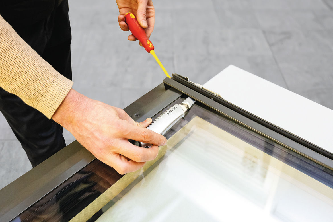

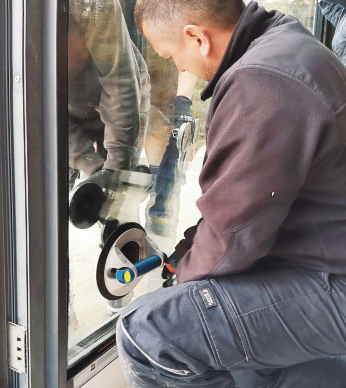

Nie tylko pojedyncze szyby da się wymieniać, dotyczy to również ciepłych pakietów dwu- lub trójszybowych
Autor: Magdalena Murat

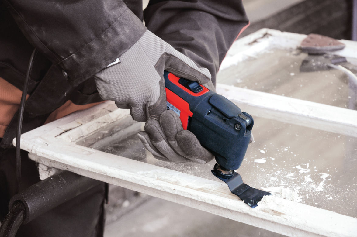

Do zdzierania farby można też użyć narzędzia wielofunkcyjnego wyposażonego w płaski skrobak
Autor: TOYA/ Materiały prasowe

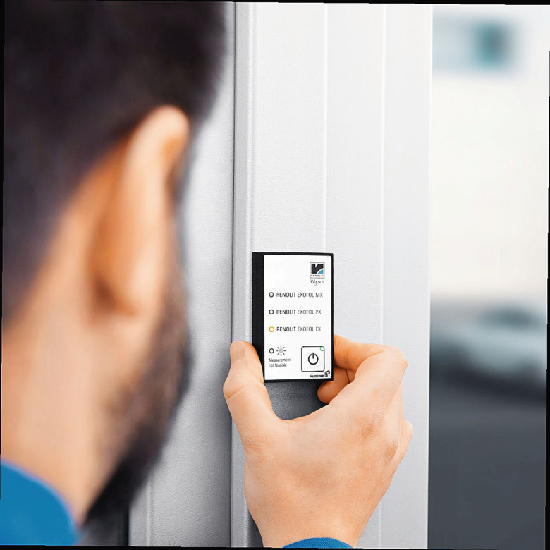

Dzięki detektorowi można sprawdzić, czy okleina jest danej firmy, żeby dobrać później jej identyczny rodzaj i kolor
Autor: RENOLIT/ Materiały prasowe

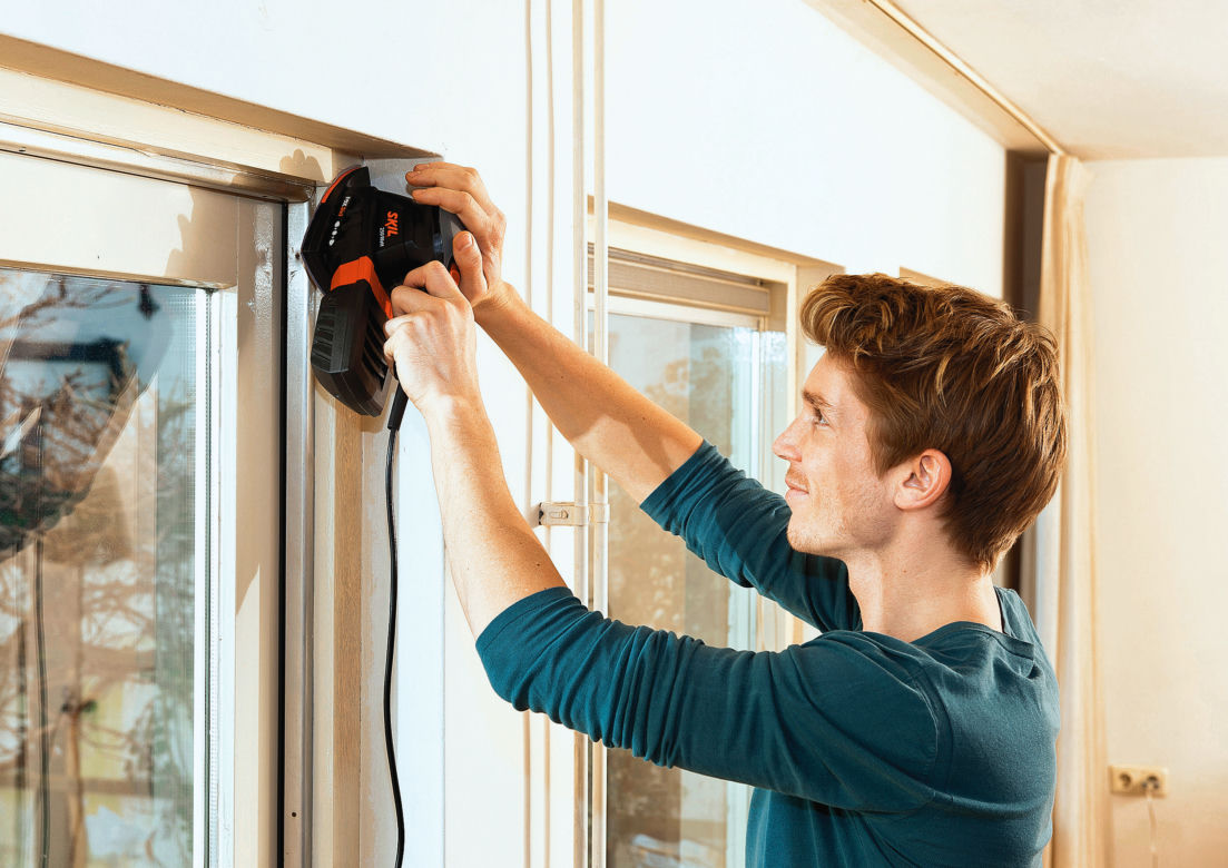

Do stóp szlifierskich typu delta nadaje się mocowany na rzep papier ścierny o odpowiednim kształcie
Autor: SKIL/ Materiały prasowe

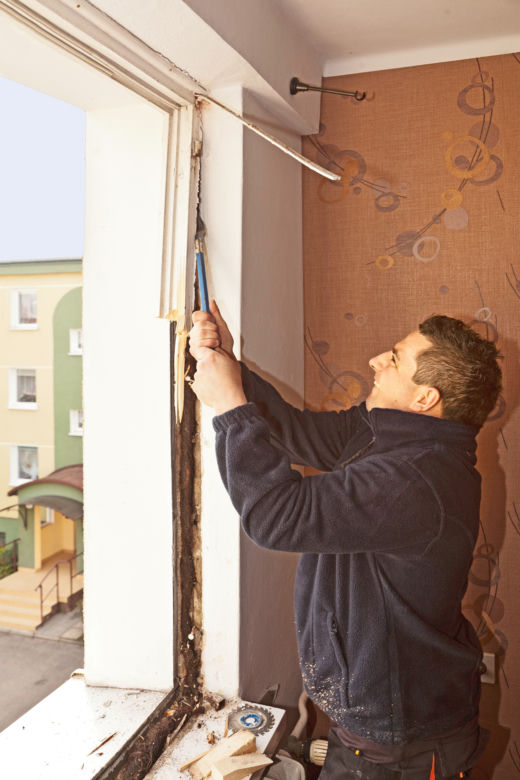

Jeśli ramy drewnianych okien uległy wypaczeniu, przez co skrzydło z trudem się otwiera, nie można go lekko domknąć lub nie tworzy szczelnego połączenia z ościeżnicą – stolarka kwalifikuje się do wymiany
Autor: Mariusz Bykowski

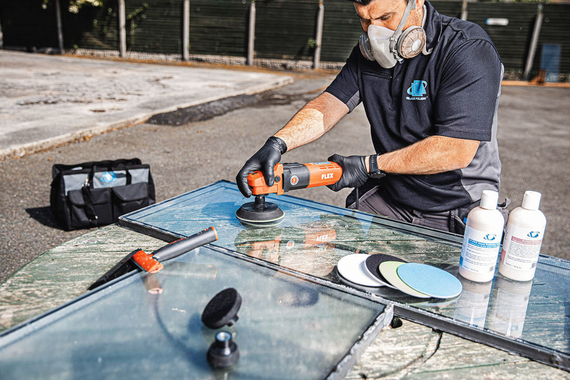

Ekipy zajmujące się polerowaniem rys pomogą też pozbyć się z szyb trudnych do usunięcia plam i zacieków
Autor: GLASS POLISH/ Materiały prasowe

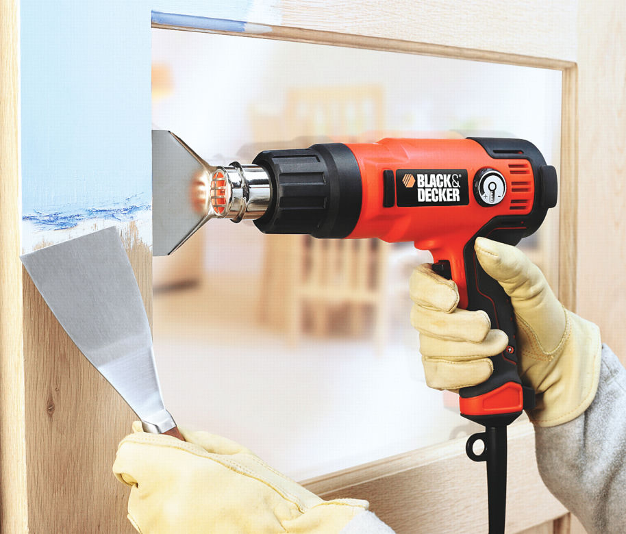

Opalanie polega na rozgrzewaniu starej farby, która pod wpływem wysokiej temperatury nieco się marszczy i mięknie. Łatwo ją wtedy zedrzeć stalową szpachelką
Autor: BLACK & DECKER/ Materiały prasowe

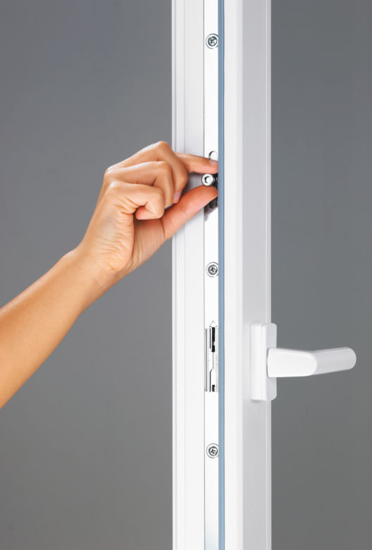

Regulację okuć wykonujemy przy lekko uchylonym oknie
Autor: SIEGENIA/ Materiały prasowe

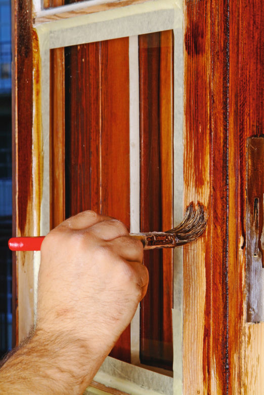

Skrzydło trzeba zdjąć do malowania. Ościeżnice też maluje się oddzielnie. Obie części łączy się ponownie dopiero wtedy, gdy będą suche
Autor: Jarosław Kąkol
