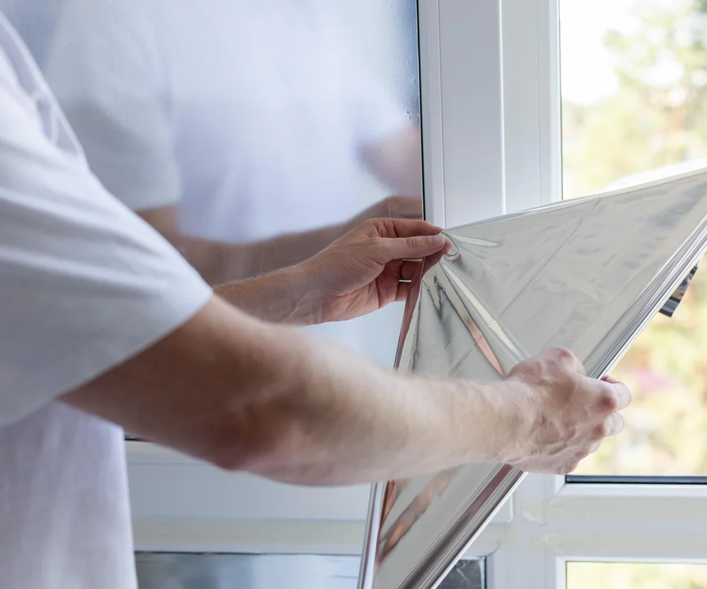

Naklejona folia na okna ogranicza przezierność oraz przenikanie światła i promieniowania słonecznego. Folie okienne mogą też chronić szyby przed stłuczeniem, porysowaniem lub pomalowaniem sprejem przez wandali. Są też folie dekoracyjne. Czym się kierować kupując folie na okna? Jak je właściwie przykleić?

Jak przykleić folię na oknie?
Do mocowania folii na oknie używa się płynu, który można kupić razem z nią albo zrobić samemu. Jest to czysta woda z dodatkiem kilku kropel neutralnego szamponu lub płynu do mycia naczyń na 1 l.
Przed nałożeniem folii na okna należy dokładnie oczyścić powierzchnię przeznaczoną do oklejenia – zwilżyć płynem z rozpylacza i zebrać kurz i brud ściągaczką. Dobrze jest też żyletką zebrać ewentualne resztki tynku lub innych nieczystości. Czynność najlepiej powtórzyć dwukrotnie.
Na arkuszu folii trzeba narysować ołówkiem kształt szyby, która ma być oklejona, z zapasem 10 mm z każdej strony i odpowiednio dociąć folię.
Szybę przeznaczoną do oklejenia należy spryskać płynem za pomocą rozpylacza. Na zmoczoną szybę przykłada się arkusz folii warstwą zabezpieczającą do szyby, przyciskając go na środku. Potem gumową ściągaczką wyciska się wodę i powietrze znajdujące się pod folią. Ściągaczkę prowadzi się od środka okna ku krawędziom.
Trzeba uważać, żeby na folii nie powstały żadne załamania. Gdy folia już dokładnie przylega do szyby, trzeba jej nadmiar obciąć ostrym nożykiem budowlanym wzdłuż listwy przyszybowej.
Dopasowany arkusz zdejmujemy z okna. Teraz trzeba zdjąć warstwę ochronną ze spodu folii i nawilżyć klej płynem ze spryskiwacza. Zwilżoną folię przykładamy klejem do szyby i jeszcze raz spryskujemy płynem. Następnie trzeba dokładnie wycisnąć nadmiar wody i powietrze spod folii za pomocą ściągaczki. Szczególnie starannie trzeba to zrobić na krawędziach.
