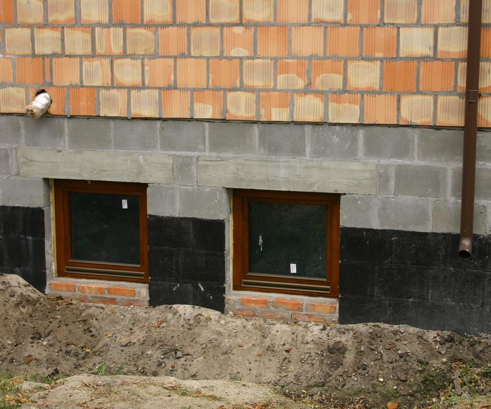

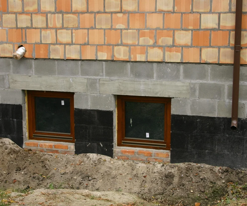

Przygotowanie do ocieplenia: odkopywanie fundamentów
Odkopywanie fundamentów starego domu należy robić małymi odcinkami – 1-1,5 m, aby nie naruszyć statyki budynku. Prace te powinny być wykonywane zgodnie z wcześniejszą ekspertyzą konstrukcyjną. Odsłonięte fragmenty, jeśli zachodzi taka potrzeba, najpierw wymagają wykonania nowej hydroizolacji.
Ocieplenie fundamentów i piwnicy
Autor: Andrzej Szandomirski Po odkopaniu fundamentów często się okazuje, że prace trzeba zacząć od naprawy lub odbudowy hydroizolacji
