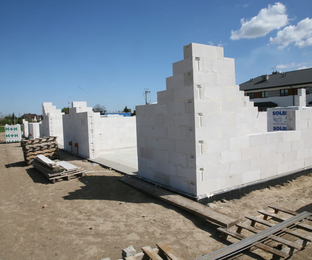

Autor: Solbet/ Materiały prasowe Z betonu komórkowego można wybudować najcieplejsze ściany konstrukcyjne. Bloczki są duże, lekkie i łatwe w obróbce

Do budowy zewnętrznych ścian dwuwarstwowych oraz wewnętrznych ścian nośnych wybiera się najczęściej bloczki z betonu komórkowego o szerokości 24 cm i gęstości 500, 600 lub 700. Jeśli mury zewnętrzne mają być jednowarstwowe, wówczas muszą być grubsze i cieplejsze. Wykonuje się je z elementów o szerokości 40 lub 48 cm z betonu komórkowego klasy 350 albo 400.
Przeczytaj też:
Dzięki temu, że elementy są duże - bloczki mają długość 60 cm i wysokość 24 cm - na metr kwadratowy muru zużywa się zaledwie 7 sztuk i ściany powstają bardzo szybko. Bloczki z betonu komórkowego mają profilowane boki na tak zwane zamki - pióra i wpusty - a wiele także uchwyty ułatwiające ich przenoszenie. Zaprawę układa się jedynie na gładkich bokach, a więc w spoinach poziomych i w nielicznych pionowych, tam, gdzie bloczki nie łączą się zamkami - w narożnikach czy w przypadku docięcia elementu. Ponieważ bloczki są bardzo równe, co potwierdza oznaczenie dokładności wymiarowej TLMB, do murowania wykorzystuje się cienkowarstwowe zaprawy klejowe. W murach jest więc mniej wilgoci technologicznej niż przy murowaniu na zaprawę tradycyjną i ściany zewnętrzne można szybciej ocieplać.
