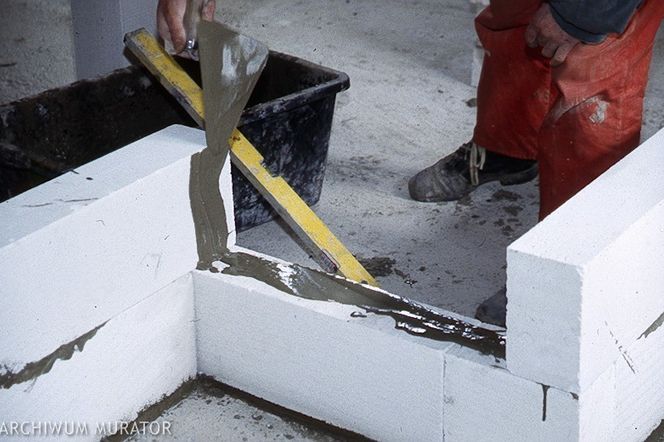

Budując taką ścianę działową kieruj się podobnymi zasadami, jak przy murowaniu z innych materiałów. Potrzebna jest cienkowarstwowa zaprawa klejowa, ale również zaprawa tradycyjna. Ścianka stawiana jest na przekładce w postaci pasa wyciętego z folii lub papy. Pierwszą warstwę ściany muruj na zaprawie tradycyjnej – cementowo-wapiennej. Dalej używaj zaprawy klejowej. Panele w poszczególnych warstwach muszą być przesunięte względem siebie o około połowę długości. Połączenie ściany z paneli z murem nośnym może być wykonane przy użyciu płaskich, metalowych kotew. Panele łączy się wtedy ze ścianą na styk, bez przewiązania. Kotwy mocuje się w każdej spoinie między panelami, w warstwie zaprawy. Po odgięciu są przykręcane bądź przybijane do ściany nośnej. Pamiętaj, że ścianek działowych nie powinno się murować na styk ze stropem. Należy zostawić szczelinę szerokości 20-25 mm i później wypełnić ją materiałem trwale elastycznym i odpornym na ogień – na przykład wełną mineralną. Taka dylatacja zapobiegnie ewentualnym uszkodzeniom ścianki spowodowanym uginaniem się stropu.
Murowanie ściany działowej
Autor: Archiwum serwisu Wygodzie robót sprzyjają też krawędzie paneli z wyprofilowanymi piórami i wpustami, które pozwalają szybciej i dokładniej zestawiać je ze sobą
