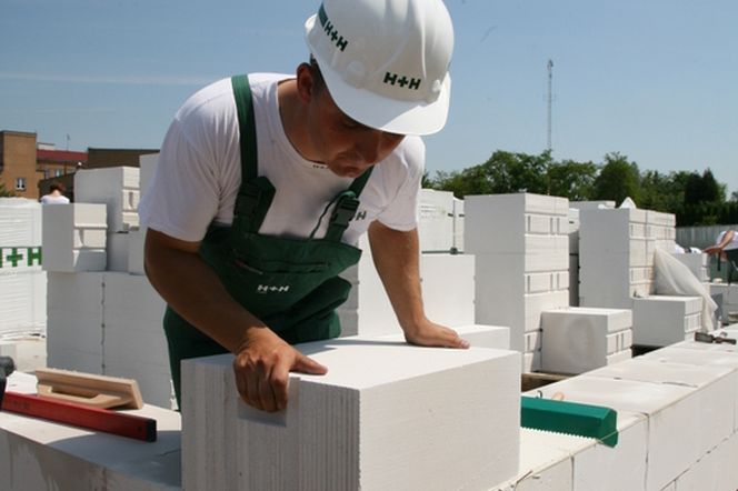

Jak murować na cienką zaprawę?
Pierwszą warstwę bloczków należy wymurować na tradycyjnej zaprawie cementowo-wapiennej. Robi się to po to, aby uzyskać idealnie wypoziomowaną i równą powierzchnię pod kolejne warstwy ściany. Temu fragmentowi prac należy poświęcić sporo uwagi, ponieważ późniejsze wykonywanie korekt z cienkiej zaprawy jest już praktycznie niemożliwe. Jeśli przyłożymy się do pierwszej warstwy, murowanie kolejnych pójdzie nadzwyczaj szybko, ponieważ bloczki z betonu komórkowego charakteryzują się wysoką dokładnością wykonania. Kolejne warstwy muru wystarczy wyrównywać specjalną pacą wyrównawczą, a następnie oczyścić szczotką.
Po tych czynnościach można już przystąpić do układania zaprawy cienkowarstwowej. Używa się do tego kielni zębatej, dopasowanej do szerokości muru. Pozwala ona w szybki sposób uzyskać równomierne rozłożenie zaprawy o określonej grubości (1 - 3 mm), co znacznie przyspiesza wykonywane prace. Należy tylko pamiętać, aby nie rozkładać zaprawy na odległości dłuższej niż około 3 metry, ponieważ moglibyśmy nie zdążyć ułożyć na niej wszystkich bloczków przed jej wyschnięciem.
Bloczki z betonu komórkowego najczęściej są wyposażone w system pióro-wpust, który pozwala pominąć wykonywanie spoin pionowych między elementami. Jest to konieczne tylko w przypadku, gdy spotkają się ze sobą gładkie powierzchnie bloczków. Na przykład w narożnikach lub gdy bloczek był docinany. Jeśli w trakcie wznoszenia ścian zastanie nas zima, możemy kontynuować prace. Na rynku są dostępne zaprawy pozwalające murować przy temperaturach spadających okresowo do –6°C.
