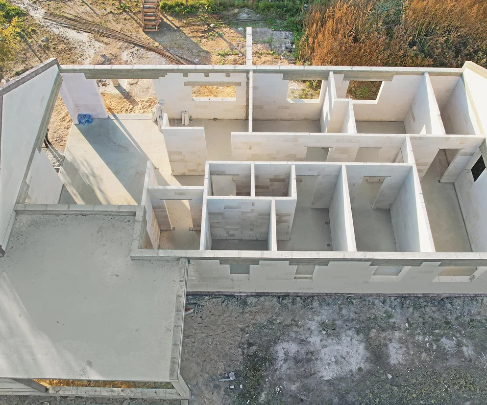

Autor: Tomasz Rybarczyk Decydując się na budowę z dużych elementów, wykonanych z dużą dokładnością, minimalizuje się liczbę spoin i zużycie zaprawy. Prace prowadzi się szybko i sprawnie, a na budowie jest czysto

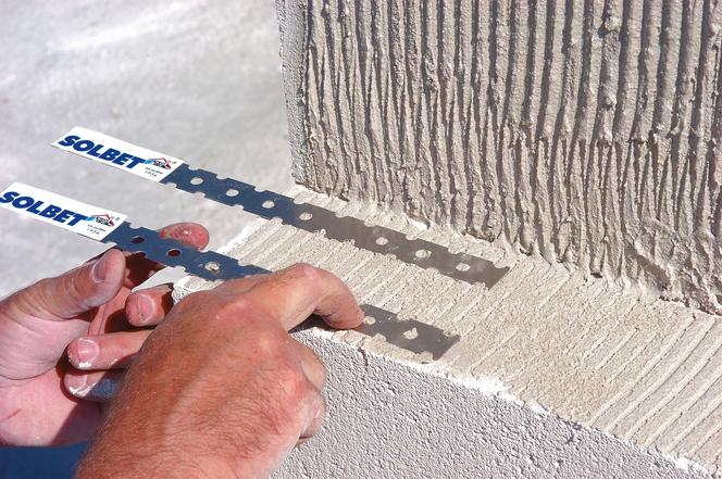

Autor: SOLBET/ Materiały prasowe W systemach nie brakuje takich drobiazgów, jak choćby kotwy płaskie do łączenia murów

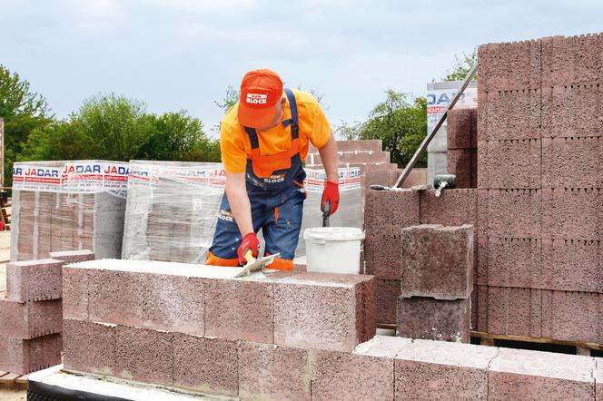

Autor: JADAR/ Materiały prasowe W ramach systemu oferowana bywa zaprawa o składzie opracowanym tak, że najlepiej pasuje do budulca, z którym występuje w komplecie
