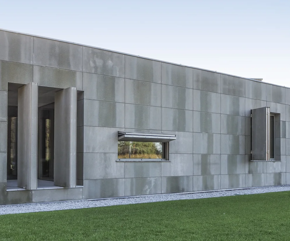

ocieplone okiennice
Autor: Robert Kaliszak Na elewacji północno-zachodniej każde okno jest wyposażone w ocieploną okiennicę

Komfort cieplny w domu pasywnym: izolowane termicznie okiennice
Pomimo niskiej bezwładności cieplnej ścian utrzymanie stałej temperatury w domu nie stanowi żadnego problemu i odbywa się z bardzo niskim zapotrzebowaniem energetycznym, nieprzekraczającym 30% całkowitych potrzeb budynku.
W przypadku niekorzystnych warunków atmosferycznych stolarka okienna i drzwiowa jest automatycznie zasłaniana izolowanymi termicznie okiennicami. Ogrzewanie budynku zapewnia pompa ciepła podgrzewająca powietrze, wspomagana gruntowym wymiennikiem ciepła i rekuperatorem. Wnętrza są wentylowane mechanicznie świeżym powietrzem o stałej temperaturze dzięki rekuperatorowi wyposażonemu w filtry i jonizator plazmowy.
