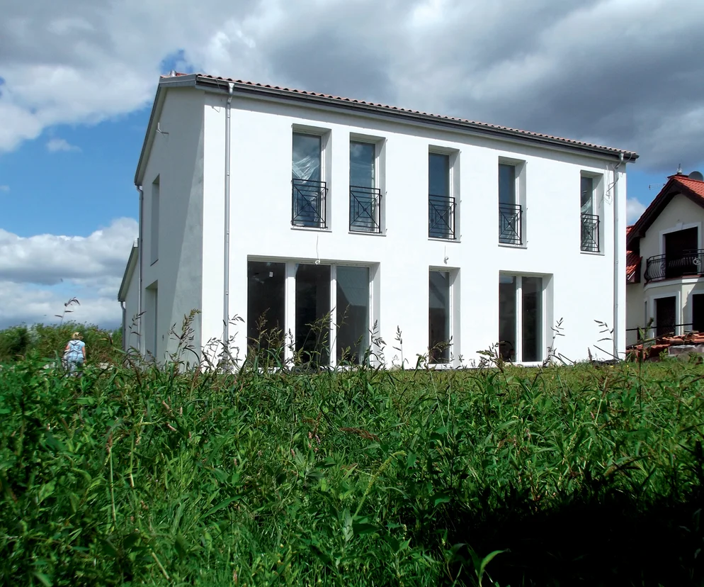

Autor: Cezary Sankowski Prosta bryła budynku bez balkonów, podcieni czy wykuszy, dach bez kominów, duże przeszklenia na elewacji południowej to znaki rozpoznawcze wielu domów pasywnych
Dom z prefabrykatów keramzytobetonowych
Ściany i strop są wzniesione z prefabrykatów keramzytobetonowych. To rozwiązanie pozwoliło na szybkie ukończenie stanu surowego domu. Technologia ta dała również możliwość ograniczenia grubości warstwy konstrukcyjnej ścian zewnętrznych do 15 cm. Po ociepleniu ich grafitowym styropianem do wartości U = 0,09 W/ (m ²·K) mają grubość 50, a od południa 47 cm. Ale wybór tej technologii wiązał się ze zwiększeniem prac na etapie projektowym. Trzeba było w detalach zaprojektować przebieg wszystkich instalacji (elektrycznej, wodnej, kanalizacyjnej, wentylacyjnej i grzewczej), aby prefabrykaty miały odpowiednio przygotowane otwory, kanały oraz bruzdy.
Projekt zgodny z zasadami budownictwa pasywnego
Dom został zaprojektowany według kanonu zasad budownictwa pasywnego. Ma prostą bryłę i jest posadowiony na płycie fundamentowej odizolowanej termicznie od gruntu. Jest ustawiony na osi wschód-achód, dzięki czemu okna wszystkich pokoi są skierowane na południe. Od północy naturalnym buforem jest dobudowana część domu mieszcząca kuchnię ze spiżarnią, strefę wejściową oraz pomieszczenia gospodarcze. Aby zracjonalizować koszty budowy, nieogrzewane pomieszczenie gospodarcze ma konstrukcję szkieletową. Słupy konstrukcji wspierają się na stopach fundamentowych średnicy 25 cm posadowionych poniżej granicy przemarzania gruntu.
Przy projektowaniu domu z prefabrykatów wykorzystano program PHPP opracowany w Instytucie Budynków Pasywnych w Darmstadt. Uzyskane w nim obliczenia są podstawą do certyfikowania budynków pasywnych. Weryfikacją jest pozytywny wynik próby ciśnieniowej, którą przeprowadza się po wybudowaniu domu. Ten dom uzyskał certyfikat budynku pasywnego.

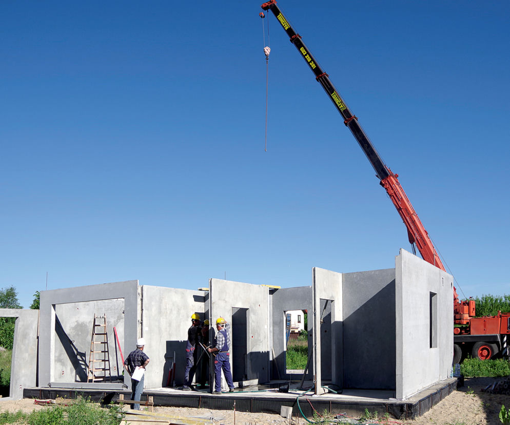

Ściany zewnętrzne i konstrukcyjne wewnętrzne mają grubość 15 cm, działowe – 10 cm. Prefabrykaty były przygotowane specjalnie dla tego domu na podstawie szczegółowego projektu architektonicznego. Elementy mają wysokość kondygnacji i zróżnicowaną długość – największy, wstawiany na fragmencie elewacji południowej, ma ponad 7,5 m. Połączenia między elementami konstrukcyjnymi ustawianymi w jednej linii znajdują się na styku ze ścianą dochodzącą prostopadle. Każdy prefabrykat ma na bocznej krawędzi pętle kotwiące, przez które podczas montażu przekładano pręty zbrojeniowe stabilizujące połączenie i zapobiegające rozsunięciu się elementów. Styki wypełniano zaprawą. Aby prefabrykaty z dużymi otworami drzwiowymi i okiennym zachowały swą stabilność podczas transportu i montażu, na dole otworów były wykonane progi technologiczne – 15-centymetrowe w ścianach konstrukcyjnych i 10-centymetrowe w ścianach działowych – które po zmontowaniu konstrukcji należało wyciąć z otworów.
Budowa domu z prefabrykatów: montaż gotowych elementów konstrukcji

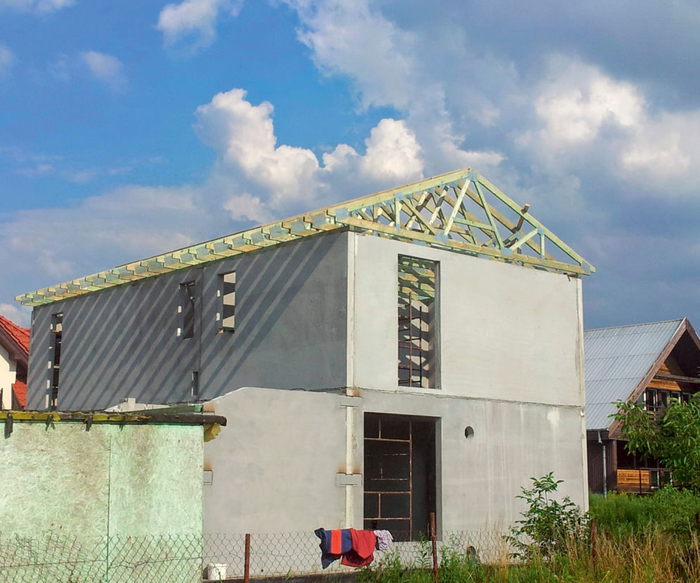

Montaż konstrukcji odbywał się w trzech etapach – ściany parteru, strop i ściany piętra – z niezbędną przerwą technologiczną na związanie warstwy nadbetonu układanego na stropie. Prefabrykaty przyjeżdżały na budowę oznakowane i były w odpowiedniej kolejności ustawione na samochodach dostawczych. Montowano je dźwigiem, podczepiając każdy element na zabetonowanych w nim hakach montażowych.
Ściany parteru łączono z płytą fundamentową za pomocą osadzonych w niej prętów, a na czas montażu stabilizowano je metalowymi podporami. Na gotowej konstrukcji parteru został oparty strop. To prefabrykowana płyta żelbetowa typu filigran. Ta konstrukcja ma bardzo mało łączeń, więc strop nie musiał być masywny, ma grubość 14 cm. Ponieważ ten typ stropu wymaga na budowie ułożenia na prefabrykacie zbrojenia i nadbetonu, wykorzystano to, by rozprowadzić w tej warstwie niezbędne instalacje.
Ze stropu wystawiono pręty, które umożliwiały połączenie z nim prefabrykowanych ścian kolejnej kondygnacji. Od góry na ścianach piętra przymocowano murłatę. Gwintowane mufy rozmieszczone co 1 m na górnej krawędzi prefabrykatów ułatwiły jej zamontowanie.
