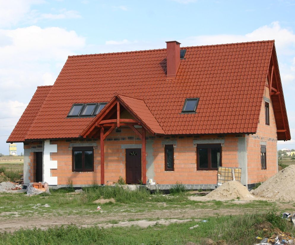

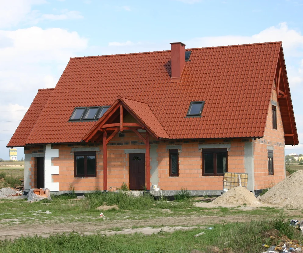

Stan surowy otwarty - dobry moment na zimową przerwę
To najbezpieczniejszy moment na przerwanie budowy. Dom w stanie surowym otwartym ma wymurowane ściany nośne oraz kominy, wykonany strop nad parterem i schody wewnętrzne (jeśli zaprojektowano je jako żelbetowe). Wykonana jest również więźba i pokrycie dachu. Jeżeli ostatecznie dach ma być pokryty dachówką, to lepiej przed zimą wykonać pełne deskowanie i pokrycie z papy, a dopiero na wiosnę ułożyć dachówki. Papa jest materiałem tanim i nie stanowi pokusy dla złodziei, a dachówki bardzo łatwo jest zdemontować z dachu. Otwory okienne i drzwiowe trzeba zabić deskami. Najlepiej zrobić to od strony zewnętrznej, wtedy śnieg nie będzie się gromadził na parapetach i nie będzie powodował zamakania ścian. Wskazane jest, aby pomiędzy deskami pozostawione były szczeliny umożliwiające swobodną cyrkulację powietrza wewnątrz domu. Okna można też zabezpieczyć drewnianymi ramkami z naciągniętą folią, ale zamykają one przepływ powietrza.
W budynku brak jeszcze elementów atrakcyjnych dla złodziei, jak urządzenia instalacyjne, drzwi lub okna. W związku z tym nie trzeba zakładać alarmu. Przerwa jest korzystna – w ciągu zimy przeschną ściany.
Zabezpieczenie domu w stanie surowym otwartym
Zabezpieczenie budynku w stanie surowym otwartym polega na niezbyt szczelnym zabiciu deskami otworów okiennych i drzwiowych od zewnątrz. Można też zasłonić je folią rozpiętą na ramach drewnianych, zostawiając szczeliny między folią a murem, które pozwalają na cyrkulację powietrza ułatwiającą przesychanie ścian. Ważne jest również przekrycie budynku dachem. Jeśli jego konstrukcja nie została jeszcze wykonana, jako zabezpieczenie należy ułożyć na stropie pełne deskowanie przekryte papą.
Jeżeli jest więźba a nie ma pokrycia, wystarczy ułożyć na niej folię paroprzepuszczalną przymocowaną do krokwi kontrłatami. Przytwierdza się do nich pełne deskowanie przekryte papą. Gdy planujesz pokrycie dachu na przykład dachówką ceramiczną, lepiej poczekać z tym do wiosny. Dachówka jest łatwym łupem dla złodziei, gdyż łatwo i szybko można ją zdemontować. Jeżeli do budynku doprowadzono instalację wodną, należy pamiętać o spuszczeniu z niej wody na zimę lub o dobrym ociepleniu wszystkich odkrytych odcinków, aby uniknąć rozsadzenia rur.
