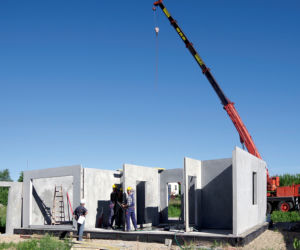

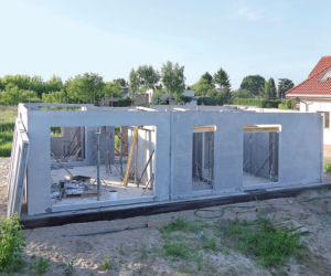

Prace były prowadzone przez montażystów związanych z producentem prefabrykatów. Elementy ścienne ustawiano na fundamencie w określonej kolejności. Pomagały w tym wyraźne oznaczenia umieszczone na każdym z nich oraz kolejność, w jakiej były ustawione na samochodach, którymi przywieziono je na budowę

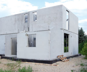

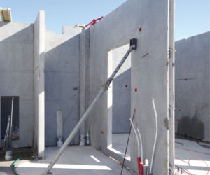

W czasie montażu konstrukcji ściany usztywniano metalowymi podporami

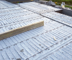

Wyprofilowanie górnej krawędzi elementów ściennych pozwala precyzyjnie oprzeć na nich prefabrykowany strop typu filigran. Na czas dalszych prac na stropie montażyści opuścili budow

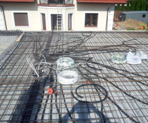

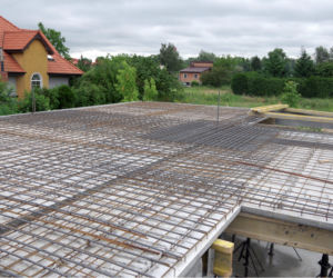

Na płytach stropowych rozłożono zbrojenie z siatek zgrzewanych, które będzie zbrojeniem górnym stropu po ułożeniu nadbetonu. Wzmocniono także strefę obwodową oraz miejsca połączeń prefabrykatów stropowych

Na tym etapie trzeba też było rozprowadzić w stropie instalacje. W prefabrykatach ściennych pozostawiono kanały, przez które trzeba było przeciągnąć przewody. Ułatwiały to otwory pozostawione na górze każdego z nich

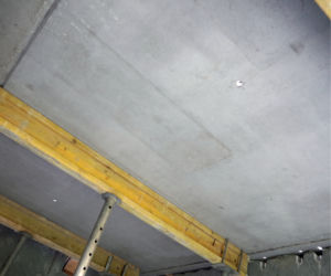

Ponieważ płyty stropowe są bardzo gładkie i nie wymagają tynkowania, kable do oświetlenia sufitowego także przepuszczano przez otwory pozostawione w prefabrykatach

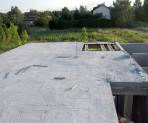

Po ułożeniu nadbetonu potrzebna była tygodniowa przerwa technologiczna, aby można było poruszać się po stropie podczas montażu prefabrykatów na piętrze

Konstrukcję piętra zestawiono w jeden dzień. Prace przebiegały podobnie jak na niższej kondygnacji
