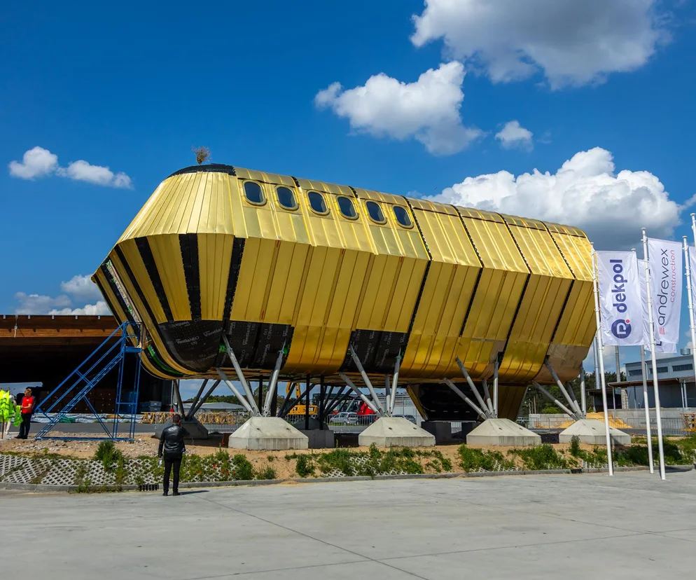

"Kosmiczny" design Arctowskiego
Charakterystyczny kształt nowej stacji, przypominający statek kosmiczny, został zaprojektowany z myślą o maksymalnej odporności na ekstremalne warunki atmosferyczne, takie jak silne wiatry i niskie temperatury. Aerodynamiczna forma budynku minimalizuje opór powietrza, a specjalne fundamenty i podpory zapewniają stabilność na niestabilnym gruncie.

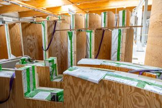

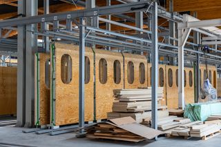

Prefabrykowane elementy dla stacji i do domu jednorodzinnego
Konstrukcja modułu stacji wykonane są z drewna klejonego warstwowo. Ten sposób umożliwia produkcję elementów o bardzo wysokiej wytrzymałości porównywalnej ze stalą. Z tego materiału wykonuje się potężne dźwigary obiektów kubaturowych, jak biurowce czy hale. Przy swojej wytrzymałości są one również bardzo elastyczne. Wykonaną z takich elementów konstrukcję wypełniają panele o konstrukcji szkieletowej zbudowane również z klejonych warstwowo belek drewnianych. Przestrzeń paneli stosowanych na zewnętrzną przegrodę wypełnia materiał izolacji cieplnej zabezpieczony warstwami specjalnych membran, co zapewnia właściwe parametry cieplne i wilgotnościowe. Panele są gotowe do montażu ściany i wyposażone w okna, a także pokryte z zewnątrz okładziną, którą w tym wypadku stanowią łączone na rąbek pasy blachy z odpornego na korozję stopu aluminium i miedzi. Panele do przegród wewnętrznych mają podobną konstrukcję, ale nie są zabezpieczone membranami i oczywiście okładziny zewnętrznej. Muszą pełnić zadanie oddzielenia pomieszczeń wewnątrz i zapewnić im izolację akustyczną.

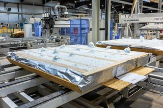

Dokładnie i z gwarancją jakości
W warunkach fabrycznych pod dachem można zagwarantować montaż wszystkich elementów składowych domu prefabrykowanego z bardzo dużą dokładnością. Każdy element powstaje pod dachem w kontrolowanych warunkach otoczenia. W trakcie produkcji przeprowadza się wstępny montaż elementów, dzięki czemu zyskuje się pewność, że zostały one prawidłowo wykonane. Dzięki temu można uniknąć niespodzianek już na placu budowy. Każdy element jest pakowany i odkładany do magazynu i również pod dachem oczekuje na zakończenie prac produkcyjnych i przewiezienie na budowę. Od pierwszej do ostatniej zmontowanej belki są pod stałą opieką, co pozwala zagwarantować ich najwyższą jakość.To przekłada się potem na wysoką jakość domu zbudowanego z prefabrykowanych elementów.
