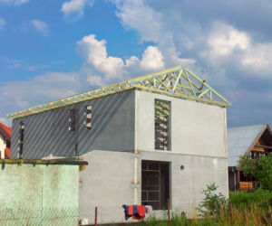

Dach też jest zbudowany z prefabrykatów – gotowych wiązarów kratowych. Po zamocowaniu ich do murłaty zwieńczającej ściany piętra połacie oraz szczyty pokryto płytami OSB
Autor: DOMY I DOMKI

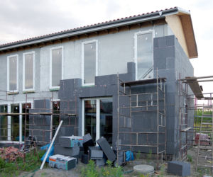

Wybrano stolarkę z PCW o profilach sześciokomorowych z piankowym wypełnieniem i dwukomorowymi pakietami szybowymi wypełnionymi argonem. Parametrem, który wyróżnia okna, jest współczynnik g – na elewacji południowej okna mają g = 0,6, na pozostałych 0,5. Zamontowano je do zewnętrznej powierzchni ściany, w warstwie ocieplenia
Autor: Bartłomiej Rutkowski

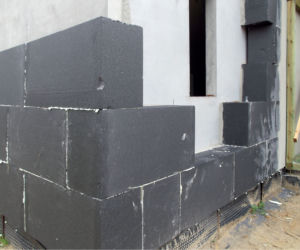

Ściany są ocieplone grubą warstwą styropianu grafitowego. Spoiny między płytami są uszczelnione pianką poliuretanową
Autor: Cezary Sankowski

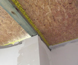

Bardzo ważne było uszczelnienie wszystkich styków w poszyciu z płyt OSB, a także między nimi a betonowymi ścianami. Po wykończeniu wnętrz taśma będzie niewidoczna. Osłoni ją sufit podwieszany z płyt g-k

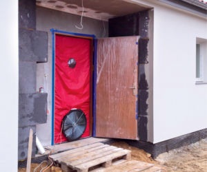

86 murator 2015 -10 budowa i remont Do stanu zamkniętego } Dach też jest zbudowany z prefabrykatów – gotowych wiązarów kratowych. Po zamocowaniu ich do murłaty zwieńczającej ściany piętra połacie oraz szczyty pokryto płytami OSB fot. DOMY I DOMKI < Ściany są ocieplone grubą warstwą styropianu grafitowego. Spoiny między płytami są uszczelnione pianką poliuretanową fot. Cezary Sankowski } Wybrano stolarkę z PCW o profilach sześciokomorowych z piankowym wypełnieniem i dwukomorowymi pakietami szybowymi wypełnionymi argonem. Parametrem, który wyróżnia okna, jest współczynnik g – na elewacji południowej okna mają g = 0,6, na pozostałych 0,5. Zamontowano je do zewnętrznej powierzchni ściany, w warstwie ocieplenia fot. Bartłomiej Rutkowski } Bardzo ważne było uszczelnienie wszystkich styków w poszyciu z płyt OSB, a także między nimi a betonowymi ścianami. Po wykończeniu wnętrz taśma będzie niewidoczna. Osłoni ją sufit podwieszany z płyt g-k fot. Cezary Sankowski > Nieogrzewane pomieszczenie gospodarcze ma niezależną konstrukcję szkieletową. Wszystkie niedociągnięcia demaskuje badanie szczelności domu. Najsłabsze punkty to właśnie styki przegród wykonanych z różnych materiałów, a także strefa osadzenia drzwi wejściowych. Aby móc bezproblemowo uszczelnić te miejsca, próbę ciśnieniową zrobiono przed ociepleniem dachu i wykończeniem wejścia. W otworze drzwi wejściowych umieszczono przesłonę z urządzeniem pomiarowym
