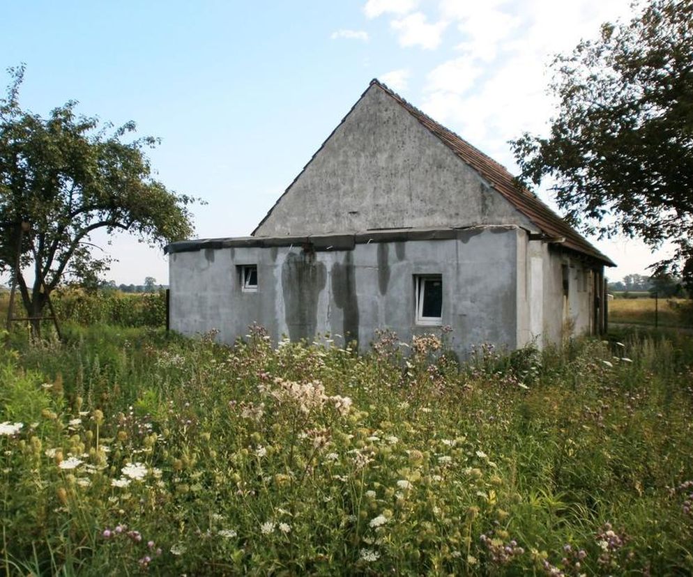

Stara obora z cegły z nieużytkowym poddaszem
Mały budynek, dawna obora, stał koło ogrodu i niszczał. Nad częścią parteru było zamknięte i nieużytkowe poddasze. Inwestorzy postanowili przebudować oborę na dom letniskowy. Dach wydłużono nad dobudówką. Dzięki temu poddasze zostało powiększone. Poddasze jest otwarte nad salonem, a pod skosami powstały dwie sypialnie. Na parterze wstawiono większe okna tam, gdzie wcześniej były tylko malutkie. Dom ma 80 m² powierzchni użytkowej.
