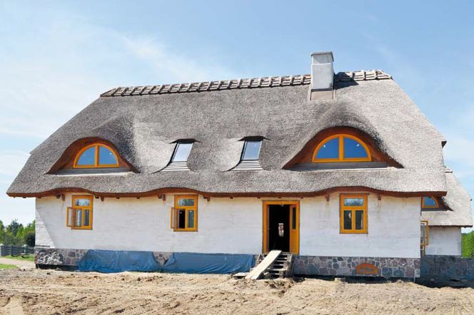

Dom z gliny, kryty strzechą
Autor: Joanna Kucharska-Kosatka Dom mieszkalny z garażem oraz podpiwniczeniem w głównej części korpusu. Dębowa konstrukcja słupowo-belkowa jest łączona na kołki. Ściany samonośne wymurowano z bloczków z gliny lekkiej.
