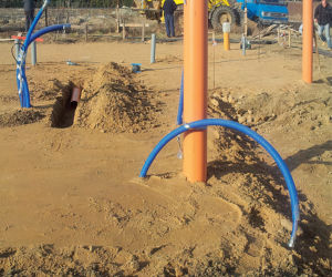

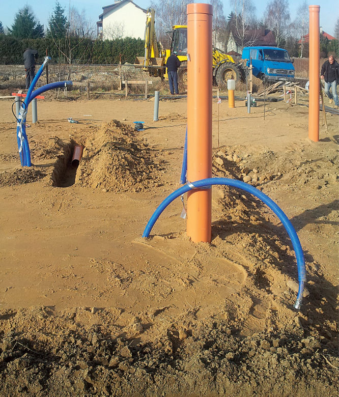

Po usunięciu humusu i wyrównaniu poziomu gruntu podsypką z zagęszczonego piasku rozprowadzono niezbędne przyłącza instalacyjne

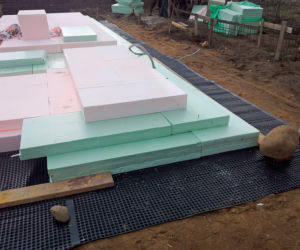

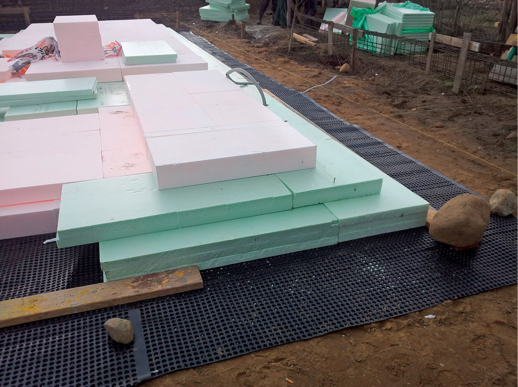

Na gruncie rozłożono hydroizolację z odpowiedniej folii kubełkowej. Na niej układano izolację termiczną fundamentu. Pod żebrami płyty znajduje się polistyren ekstrudowany o większej wytrzymałości na ściskanie. Na pozostałej powierzchni ułożono styropian przeznaczony do ocieplania fundamentów. Przed betonowaniem płyty styropianowe ustawia się także wzdłuż zewnętrznych krawędzi fundamentu i stabilizuje je deskowaniem

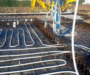

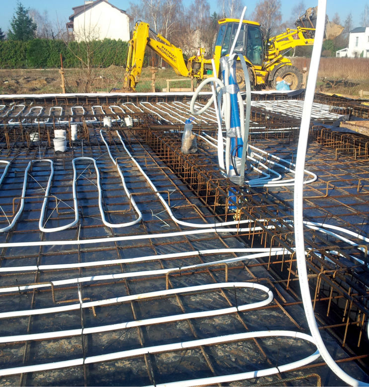

Formę utworzoną z izolacji termicznej wykłada się grubą folią budowlaną chroniącą przed wilgocią z mieszanki betonowej. Na dolnym zbrojeniu płyty rozprowadza się przewody wodnej instalacji grzewczej

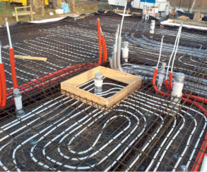

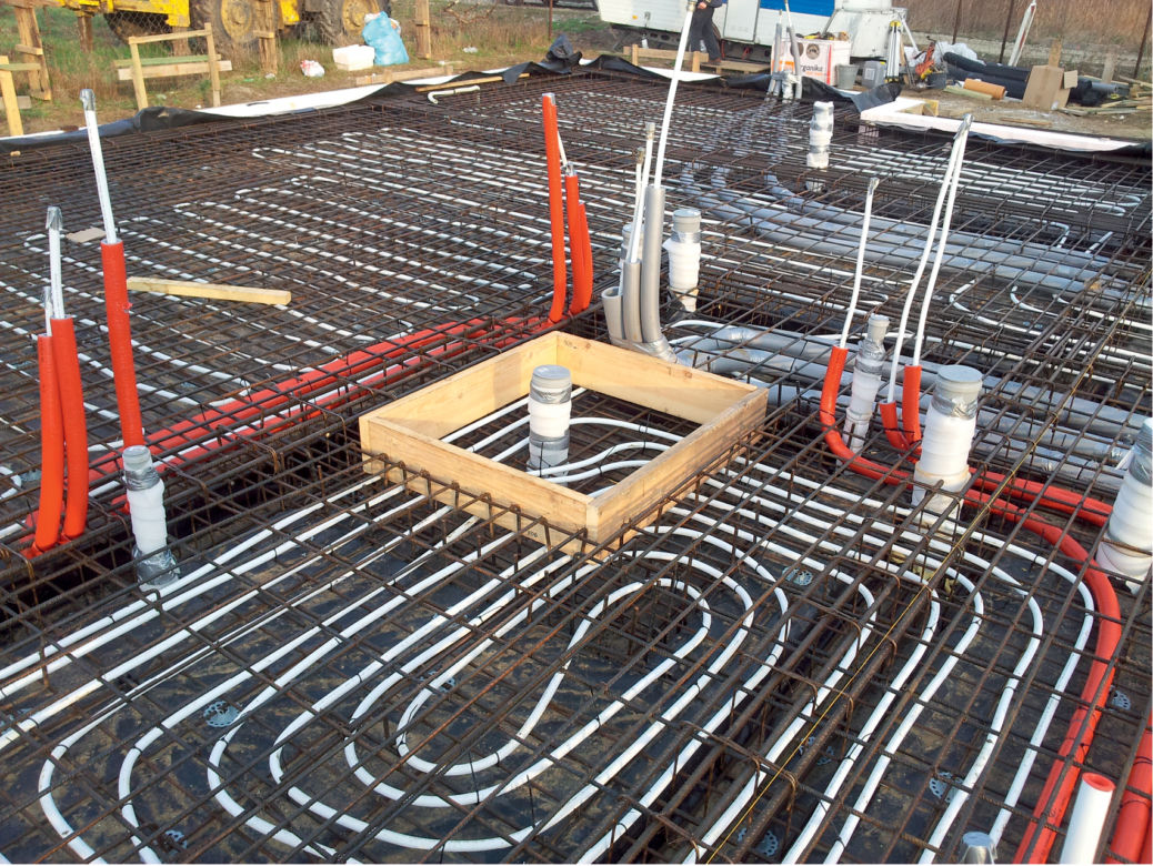

Po rozprowadzeniu instalacji ciepłej i zimnej wody (rury są w otulinach izolacyjnych) rozłożono górne zbrojenie płyty. W łazience na parterze będzie prysznic bez brodzika, dlatego poziom powierzchni płyty będzie tu obniżony (to miejsce wyznacza deskowanie)

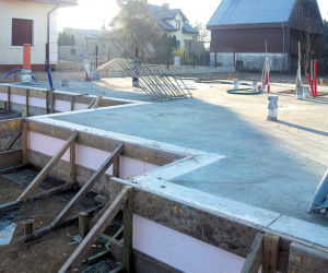

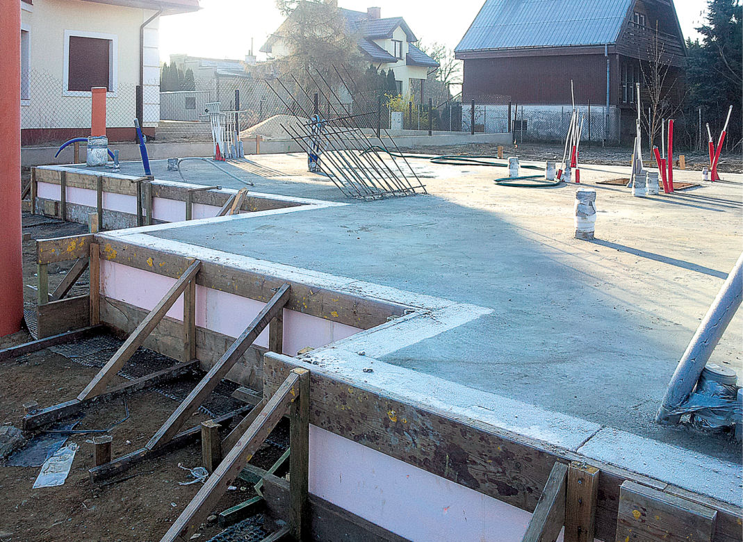

Płyta fundamentowa jest zabetonowana z dużą dokładnością wymiarową. To niezbędne, gdy stawia się na niej wielkogabarytowe prefabrykaty
