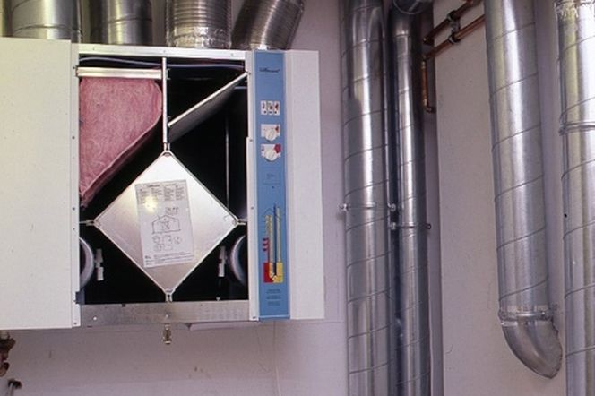

Powrót ciepła: wentylacja z odzyskiem ciepła
Autor: Archiwum serwisu Powrót ciepła
Autor: Archiwum serwisu Budowa rekuperatora z wymiennikiem krzyżowym

Wymiennik ciepła wchodzi w skład większego urządzenia, zwanego centralą wentylacyjną z odzyskiem ciepła lub rekuperatorem. Oprócz wymiennika w izolowanej termicznie i akustycznie obudowie centrali znajdują się jeszcze dwa wentylatory (nawiewny i wyciągowy), filtry, a niekiedy i grzałka.
Do odzyskania ciepła z powietrza wentylacyjnego stosuje się różnego rodzaju wymienniki ciepła:
  • krzyżowe – zbudowane z równolegle ułożonych cienkich płyt z tworzywa sztucznego lub aluminium, między którymi przepływają (nie mieszając się)strumienie powietrza nawiewanego i wywiewanego. Mają one sprawność około 60%,
  • przeciwprądowe – zbudowane podobnie jak krzyżowe, umożliwiają jednak dłuższy kontakt przepływających przez nie strumieni powietrza (strumienie mają do pokonania dłuższą drogę), dzięki temu maja większa sprawność, bo dochodzącą do 90%,
  • obrotowe – maja postać wirującego bębna, a ich sprawność osiąga poziom 80%.
