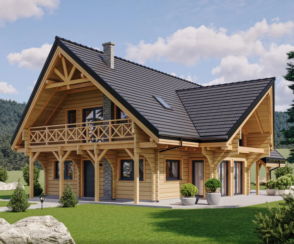

Dom drewniany z poddaszem użytkowym

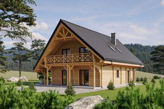

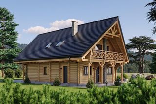

DXM1023 Nastrój III P ma bardzo szerokie okapy, nietypowo rozszerzające się na częściach szczytowych w kierunku kalenicy. Wysunięcie okapów i cofnięcie ścian szczytowych na poddaszu stworzyło duże strefy cienia, które osłaniają okna przed działaniem promieni słonecznych latem. Cofnięcie ścian szczytowych zostało wykorzystane do zaprojektowania dużych balkonów. W połaciach są tylko trzy niewielkie okna dachowe, więc penetracja promieni słonecznych od strony dachu jest minimalna – warto zastosować rolety zewnętrzne. Budynek w zasadzie nie potrzebuje żadnych innych osłon chroniących przed słońcem. Dodatkową ochronę zapewni odpowiednie usytuowanie względem stron świata – najbardziej optymalny w tym wypadku jest układ z wejściem od strony zachodniej.
To duży dom z parterem przeznaczonym głównie na strefę dzienną. Oprócz dużej przestrzeni salonu, jadalni i kuchni od strony ogrodu jest tu także mały pokój, który może być dodatkową sypialnią. Na parterze są także obszerne pomieszczenia przedsionka, łazienki oraz spiżarnia i kotłownia. Klatka schodowa umieszczona nieco z boku części reprezentacyjnej wyprowadza na poddasze z trzema sypialniami, dużą i garderobą. Wszystkie pokoju mają dostęp do balkonów. Dodatkowo na poddaszu jest bardzo obszerna i dobrze doświetlona część wspólna, którą można dowolnie zaaranżować, np. na domową rozrywkę lub sport.

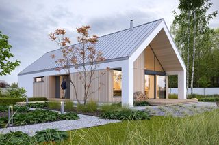

Parterowa stodoła
To prosty, nowoczesny dom w modnym stylu. DW118 Beztroski 2 jest typowym reprezentantem współczesnej stodoły. Najbardziej charakterystycznym elementem tej architektury jest cofnięta ściana szczytowa od strony ogrodu, co udostępnia szeroką przestrzeń zadaszonego tarasu. Ta ściana ma także największe przeszklenia zajmujące jej znaczną powierzchnię aż po skosy. Cofnięcie ściany i okap umożliwiają zacienienie tych olbrzymich okien – jeśli ta elewacja jest skierowana na południe to osłona przed słońcem będzie najbardziej skuteczna. W takim przypadku boczna ściana z największą liczbą okien wychodzi na wschód, co jest bardzo korzystną opcją – słońce operuje tu tylko przed południem. W przeciwną stronę jest zwrócona druga z bocznych ścian z zagłębionym w elewację wejściem i tylko jednym niewielkim oknem pasmowym. Druga ściana szczytowa z dużymi przeszkleniami będzie w takim wypadku zwrócona ku północy – latem słońce może zajrzy tu bardzo wcześnie rano i chwilę przed zachodem.

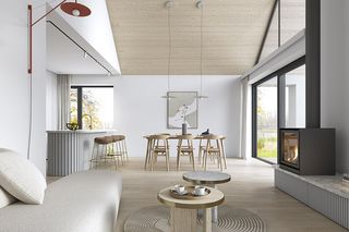

Wszystkie funkcje domu są tutaj rozmieszczone na parterze mimo skośnego dwuspadowego, wysokiego dachu. Część dzienna od ogrodu jest otwarta ku górze aż po skosy dachu. Wchodzi się tutaj bezpośrednio z niewielkiego przedsionka, przy którym z boku zlokalizowana została garderoba na wierzchnie okrycia. Korytarz przez środek łączy otwartą część dzienną ze strefą sypialni, gdzie są trzy pokoje oraz dwie łazienki i kotłownia połączona z pralnią.

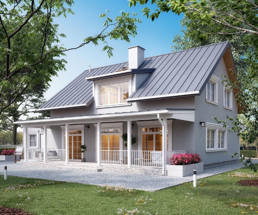

Tradycyjny dom parterowy z garażem
Klasyczną formę typowego domu z prostym dachem dwuspadowym urozmaicają nowoczesne okna o dużych powierzchniach oraz okna pasmowe. GL1286 Pliszka V powiększony jest o bryłę garażu przylegającą do ściany szczytowej i powielającą kształt części mieszkalnej.
Okna w tym domu przed słońcem chronią duże narożne zadaszenie tarasu oraz szerokie okapy. Najlepszym usytuowaniem domu na działce będzie wariant z wjazdem do garażu i wejściem od wschodu. W takim przypadku duże okna w części dziennej w ścianie bocznej od południa ochroni szeroki okap a tarasowe drzwi od zachodu głębokie wcięcie pod dachem nad tarasem. W takim wariancie również w cieniu znajdzie się wysoko położone narożne okno pasmowe. Druga boczna ściana z oknami znajdzie się po północnej stronie, więc słońce jej nie straszne.
Część dzienna i nocna są w tym domu umieszczone po dwóch stronach korytarza biegnącego przez środek domu. Kuchnia jadalnia i duży salon są połączone z obszernym tarasem w większości zadaszonym. Trzy sypialnie oddzielone od części dziennej ścianą i korytarzem mają zapewnioną intymność i spokój. Są tu jeszcze dwie łazienki po przeciwnych stronach. Z garażu prowadzi przejście do przedsionka oraz do kotłowni, z której nie ma wejścia do domu.
