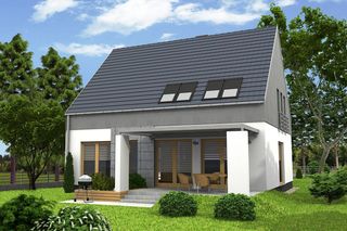

Dom z poddaszem użytkowym i antresolą
Dom zaprojektowany na planie zbliżonym do kwadratu i w dodatku swoimi gabarytami wpisującymi go w regularną bryłę sześcianu lub kuli to prawie energetyczny ideał. Taki w sumie jest DD408 Oleg bez garażu. Forma tego klasycznego domu z poddaszem użytkowym sprzyja oszczędności a ponadto zapewnia sporo komfortu przestrzennego, dzięki zastosowaniu podwyższonych ścianek kolankowych. Bezokapowy dach, kształt i rozmieszczenie okien nadają klasycznej formie nowoczesności. Modne jest też wykończenie elewacji w bielach i szarości tynkowanych ścian i czerni pokrycia dachowego.

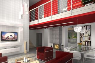

Wnętrza też są bardzo nowocześnie zaaranżowane z antresolą nad salonem. To rozwiązanie sprzyja również rozprowadzeniu ciepła w całym domu. Przy zastosowaniu dużego grzejnika powierzchniowego w postaci klasycznego ogrzewania podłogowego w strefie dziennej parteru ogrzane powietrze poprzez antresolę dotrze szybko do pomieszczeń na poddaszu. Akumulacja ciepła w warstwie podkładu podłogowego pozwoli na długie jego wypromieniowanie i ogrzanie całego domu, łącznie w pokojami poddasza. W sypialniach wystarczą niewielkie grzejniki.
Na parterze prócz pomieszczeń strefy dziennej, w której wyjątkowo dużą przestrzeń zajmuje kuchnia znalazło się miejsce również na dodatkowy pokój-sypialnię. Jest też oczywiście łazienka i kotłownia. Dom wyróżnia się dużymi strefami zewnętrznymi z obszernym wgłębionym i częściowo zadaszonym podestem przed wejściem i dużym tarasem. Duże drzwi tarasowe zimą dostarczą też sporą dawkę ciepła w słoneczne dni. Drewniana pergola tarasowa zapewni cień i ograniczy nagrzewanie się domu latem.
Na poddaszu znalazło się miejsce na trzy sypialnie i łazienkę. Doświetlenie wnętrz zapewniają pionowe okna w ścianach szczytowych i okna dachowe, których część również zapewnia dodatkową dawkę światła do salonu, dzięki antresoli.

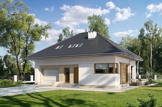

Dom z wielospadowym dachem, poddaszem użytkowym i garażem
E-177 przypomina architekturą bungalow. Jego regularny plan kwadratu o boku 12,31 m zaburza narożnikowe wcięcie, w które wpasowany został fragment tarasu, który w większości znalazł się pod osłoną dachu. Duże okna tarasowe zimą zadziałają jak grzejnik, a zadaszenie osłoni wnętrze przed gorącymi promieniami słońca latem.
W regularnej bryle znalazło się miejsce na garaż, który mógłby znaleźć się w nieogrzewanej strefie domu, ale wówczas należy zaizolować ściany oddzielające go od reszty pomieszczeń oraz strop nad poddaszem – wygodniej i oszczędniej będzie go jednak otoczyć „domowym ciepłem”, ale na oddzielnym obiegu zapewniającym niższą niż gdzie indziej temperaturę.
Dom przez swój regularny kształt będzie łatwy do ogrzania i oszczędny. Formę wspomaga szeroka klatka schodowa w centralnej części domu, która będzie naturalnie „tłoczyć” wyprodukowane na dole ciepłe powietrze w grzejniku podłogowym umieszczonym we wszystkich wnętrach mieszkalnych parteru. Naturalna wentylacja rozprowadzi ciepło po poddaszu. Nie będzie potrzebne już wiele energii, aby dogrzać pomieszczenia pod połaciami.
Na parterze jest otwarte wnętrze salonu, jadalni i kuchni, a obok pokój, który występuje pod nazwą biblioteki, ale może też być okazjonalnie sypialnią. O garażu już wspominaliśmy – jest połączony z pomieszczeniem technicznym, czyli kotłownią. Listę pomieszczeń parteru zamykają toaleta oraz zamykany przedsionek, co również poprawia bilans cieplny domu.
Poddasze to rozmieszczone w trzech narożnikach duże sypialnie z garderobami. Są tu dwie łazienki – jedna z nich jest połączona z największą z sypialni oraz pomieszczenie pralni. Doświetlenie poddasza zapewniają tylko okna połaciowe.

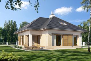

Parterowy dom-bungalow
DS067 Elka 2 dr-ST to nieduży dom zaprojektowany na planie kwadratu. Czterospadowy dach z szerokim okapem zacieni okna w czasie letnich upałów. Regularna przestrzeń parteru ułatwi ogrzewanie. Optymalne będzie ogrzewanie podłogowe we wszystkich pomieszczeniach z wyjątkiem kotłowni i zamykanego przedsionka, gdzie może być niewielki grzejnik.
Salon, jadalnia i otwarta kuchnia to główne i otwarte wnętrze domu. Duże drzwi wyprowadzają na obszerny taras narożnikowy. Można pomyśleć o drewnianej lub stalowej pergoli ze zdejmowanym lub zsuwanym na okres jesienno-zimowym dachem.
Listę pomieszczeń domu uzupełniają dwie sypialnie, łazienka i pomieszczenie techniczne, gdzie znalazło się miejsce dla źródła ciepła. W domu przewidziany jest kominek w salonie, który można tu zainstalować w wersji z płaszczem wodnym. Można go połączyć w system grzewczy z innym źródłem, np. pompą ciepła lub kotłem na pellet. Warto skorzystać z poddasza, jako miejsca przechowywania. Najtańszą wersją będzie zimny magazyn z zaizolowanym stropem nad parterem. Hol, w którym można umieścić składane schody strychowe jest pod najwyższą częścią poddasza u zbiegu połaci – można to wykorzystać wydzielając na poddaszu tę część i ocieplić tu fragment dachu oraz wbudować ścianki z izolacją cieplną, co włączy tę część w ciepłą strefę mieszkalną domu.
