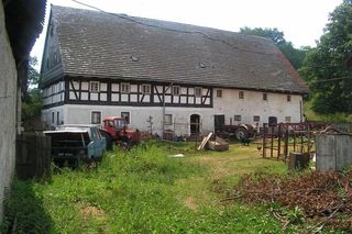

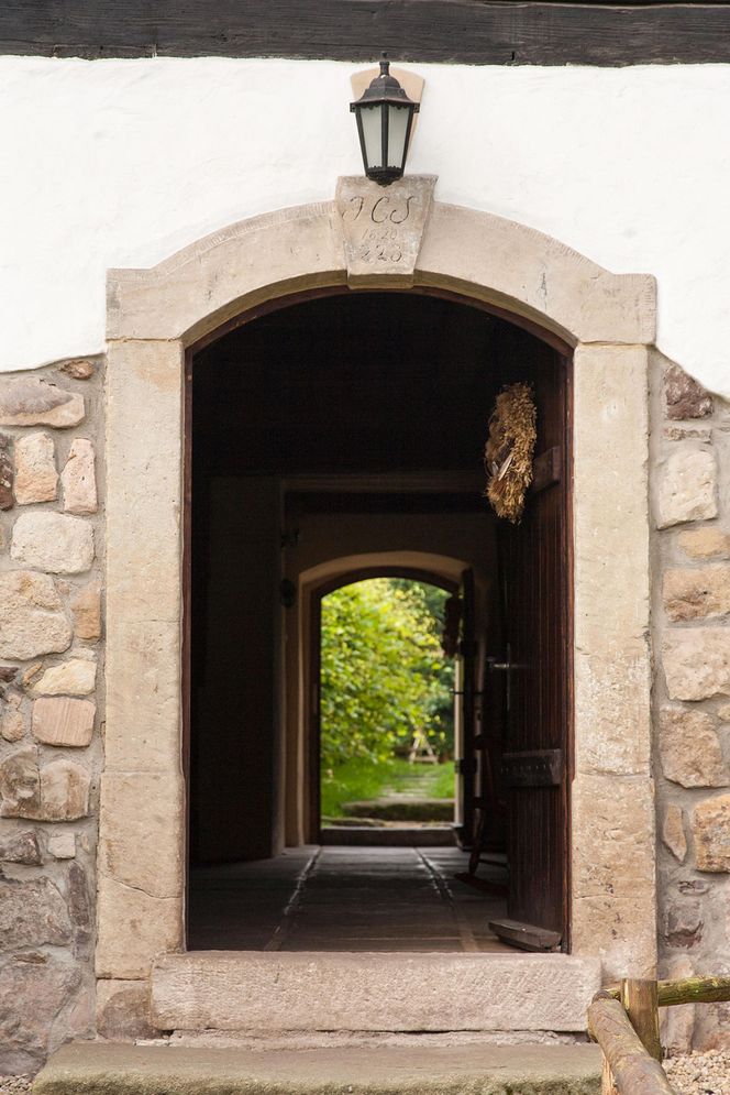

Dokładne datowanie powstania domu jest trudne. Wprawdzie nad drzwiami znajduje się wyryty w piaskowcu rok 1820, lecz istnieją przypuszczenia, że inne elementy budynku pochodzą sprzed tego okresu.
Część kamienna z pewnością jest starsza niż 1820 rok. Możliwe, że powstała jako pierwsza, a później dobudowano drewnianą część szachulcową.
Remont domu szachulcowego w Płóczkach Górnych (Dolny Śląsk)
Autor: Antoni Jackiewicz/ Archiwum prywatne
Gdy Antoni przyjechał do Płóczek Górnych, zakupiony dom miał charakter pewnego rodzaju skansenu. Wcześniej pełnił funkcję obiektu gospodarczego charakterystycznego dla tamtejszego regionu.
- Połowa budynku była częścią mieszkalną, a reszta to stajnia i spichlerz. Nad stajnią znajdowało się sześć pokoi dla pracowników - wspomina.
Chociaż w tamtych latach, z perspektywy dzisiejszych standardów, warunki były bardzo skromne, to dla wielu pracowników dom był zapewne miejscem względnego komfortu, zwłaszcza w porównaniu do innych gospodarstw.
Posiadając ogromny metraż - około 800 m powierzchni podłogowej - Antoni i Małgorzata podjęli decyzję o gruntownej adaptacji domostwa. Zdecydowali, że stworzą obiekt turystyczny z 12 pokojami na wynajem. Ich celem było zachowanie charakteru budynku, przy jednoczesnym nadaniu mu nowej funkcji.

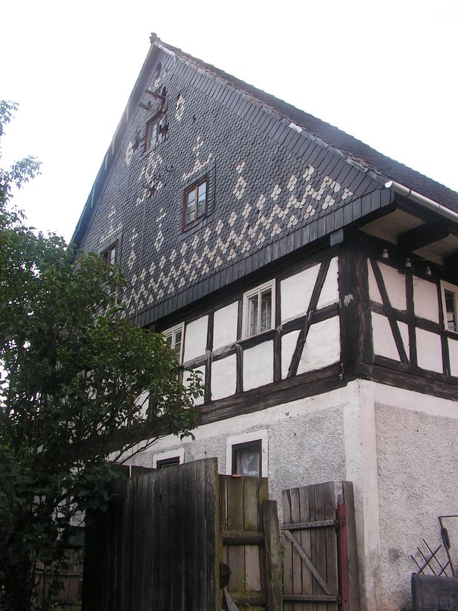

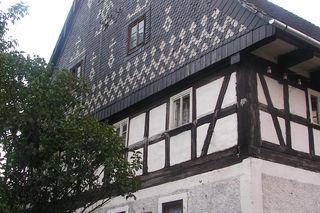

Stan domu po zakupie i pierwsze prace remontowe
Po nabyciu posiadłości Antoni szybki zorientował się, że choć budynek wymagał dużych nakładów pracy, to niektóre jego elementy były w stosunkowo dobrym stanie. Jak wspomina:

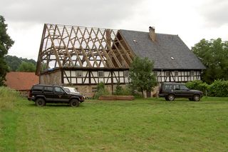

- Nie jestem architektem ani budowlańcem, ale na zdrowy rozsądek wiedziałem, że więźba dachowa jest kluczowa. Udałem się więc na strych i zobaczyłem, że praktycznie wszystko jest w porządku, poza jedną belką, którą musieliśmy wzmocnić.
Okazało się, że więźba dachowa była w dobrej kondycji dzięki wymianie dachu w 1936 roku. Wówczas podczas prac remontowych został on pokryty glazurowaną karpiówką, którą Antoni i Małgorzata postanowili odtworzyć.
- Nie chciałem zmieniać charakteru domu, więc udało się znaleźć identyczne dachówki w Niemczech, co okazało się świetną okazją, biorąc pod uwagę bliskość granicy.
Reszta budynku również wymagała znacznych nakładów pracy.

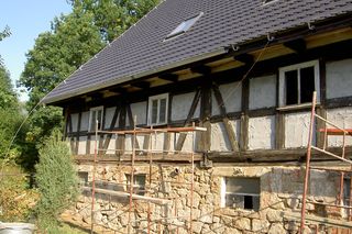

- Mury były w porządku, ale ktoś obrzucił je cementowym tynkiem. Zanim zaczęliśmy właściwy remont, obkułem wszystkie ściany i od razu można było poczuć, że dom zaczął oddychać.
Do tynkowania domu zastosowano odpowiednią mieszankę wapienno-cementową i zaczęto odtwarzać elewację. Jednym z największych wyzwań w trakcie przeprowadzanej metamorfozy okazała się praca z konstrukcją szachulcową.
- Podjęliśmy próbę wypełnienia szachulcowej konstrukcji cegłami, co początkowo uznaliśmy za dopuszczalne, bo podczas remontu stajni w 1936 roku dawni właściciele zastąpili fragment szachulca nad nią ścianą całkowicie ceglaną. Warto zaznaczyć, że 20 lat temu nie było u nas wykonawców z jakimkolwiek doświadczeniem w remoncie takich konstrukcji. Dopiero po wielu konsultacjach znaleźliśmy w Niemczech kogoś, kto dał nam namiary na firmę produkującą masę, mającą zastąpić tradycyjne wypełnienie z gliny. Technika ta przekonywała nas do siebie również przyzwoitymi parametrami izolacji termicznej. Bez wahania wydłubaliśmy wszystkie świeżo położone przez nas cegły spomiędzy szachulcowych belek i wypełniliśmy przestrzenie zakupionym materiałem. Po tych pracach szachulcowe ściany wyglądały identycznie jak kiedyś, tyle że dobrze izolowały zimą od mrozu, a latem od upału.

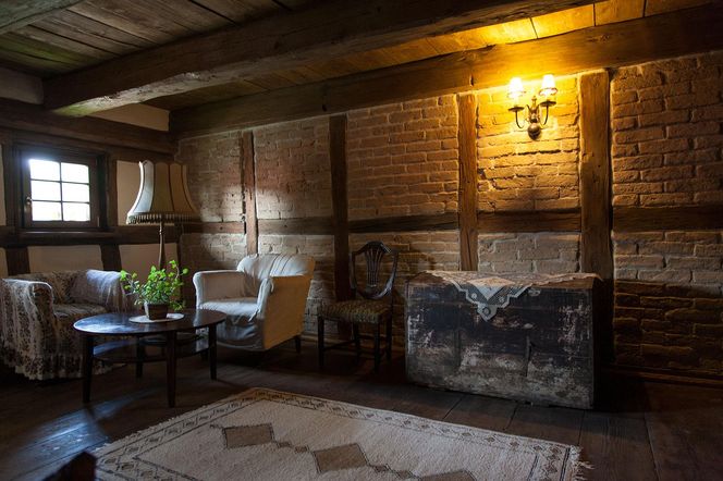

Wizja wnętrz. Od staroci do eklektycznego połączenia

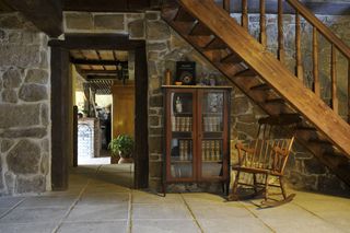

W przypadku wnętrz decyzja dotycząca ich aranżacji nie zapadła od razu. Przez dwa lata właściciele mieszkali w domu, czekając na możliwość uzyskania dotacji, która miała wspomóc remont. To czas, w którym szczegółowo analizowali każdy kąt, wyobrażając sobie, jak będą wyglądać poszczególne pokoje.
Kluczowym założeniem było zachowanie belkowania, które miało stanowić serce domu - nie mogli pozwolić sobie na jego naruszenie. Plany obejmowały jedynie wprowadzenie niezbędnych zmian - jak w przypadku łazienek.
Wiele z mebli, które finalnie wypełniły wnętrza, pochodziło z drugiej ręki, głównie z targów staroci. Tak naprawdę Antoni i Małgorzata na długo przed rozpoczęciem remontu kolekcjonowali różnego rodzaju skarby, również ze swoich podróży do Holandii czy Afryki, które stały się wyposażeniem ich nowej posiadłości na Dolnym Śląsku.
Przeczytaj także: Herbaciarnia w Kowarach: renesans grzybka z duszą. Pani Emilia przywraca do życia perłę architektury ogrodowej
Ten dom musiał być stary, musiał mieć swój charakter. Dominował w nim styl eklektyczny, chcieliśmy uniknąć przesadnego rustykalizmu. Zestawiliśmy wnętrza tego starego budynku z mieszczańskimi meblami i to miało sens. Odtwarzając estetykę sprzed lat, wyszliśmy z założenia, że wcześniej mieszkali tu zamożni chłopki, którzy na pewno nie mieli w wyposażeniu prymitywnych mebli, przynajmniej w części mieszkalnej.

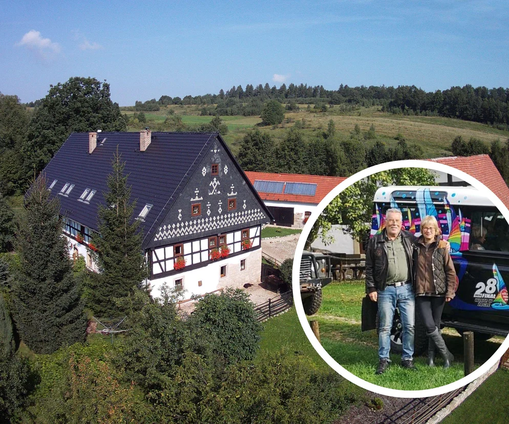

Mimo napotkanych podczas remontu trudności, końcowy efekt metamorfozy był dla właścicieli satysfakcjonujący. Chociaż dom nigdy nie był idealny we współczesnym sensie, to udało się stworzyć przestrzeń, która łączyła tradycję z nowoczesnymi rozwiązaniami.
Prowadzenie tak dużego obiektu wymagało jednak ogromnego nakładu sił. Dlatego też w 2023 roku po 13 latach od rozpoczęcia działalności agroturystycznej małżeństwo postanowiło sprzedać posiadłość. Decyzja ta nie była łatwa i dojrzewała przez długi czas.
Nowi właściciele, pasjonaci podobnych projektów, szybko zakochali się w tym miejscu i przejęli pałeczkę. Choć obiekt zmienił nazwę, to nadal żyje w zgodzie z tym, co zostało w nim zaakcentowane - szacunkiem do przeszłości.
Po sprzedaży Antoni i Małgorzata pozostali na Dolnym Śląsku i wciąż chętnie dzielą się swoją wiedzą i doświadczeniem z nowymi nabywcami.
