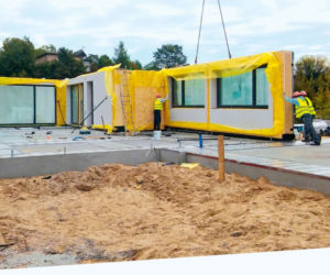

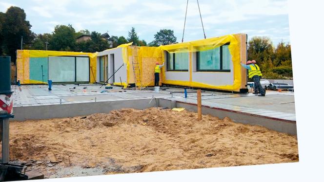

Budowa domu z prefabrykatów w szkielecie drewnianym
W gotowych ścianach szkieletowych izolacja z wełny termicznej jest osłonięta paroizolacją. Zestawianie kolejnych elementów wymaga połączenia folii na zakład i sklejenie jej taśmą. Arkusze wzdłuż dolnych krawędzi prefabrykatów trzeba wpuścić w warstwy podłogi, a styki zakleić
Autor: MULTICOMFORT SAINT GOBAIN / ECO READY HOUSE/ Materiały prasowe

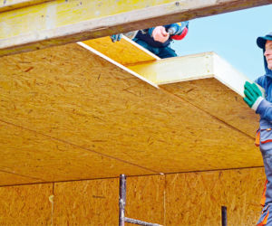

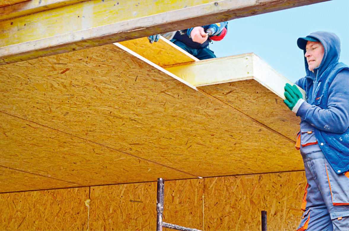

Płyty SIP - budowa stropów
Prefabrykaty mogą mieć mniejsze wymiary, np. panele SIP. Z ciepłych płyt można zbudować wszystkie przegrody nadziemne - ściany, stropy i dach. Kolejne elementy zespala się termoizolacyjnym łącznikiem. Zachowane są zarówno izolacyjność termiczna, jak i szczelność powietrzna przegrody
Autor: SOLCRAFT/ Materiały prasowe

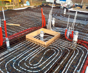

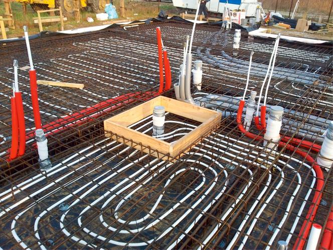

Płyta fundamentowa
Płyta fundamentowa
Płyta fundamentowa pozwala na utworzenie ciągłej warstwy termoizolacyjnej układanej po zewnętrznej stronie przegród. Gdy rozprowadzi się pod nią instalację
Autor: DOMY I DOMKI/ Materiały prasowe

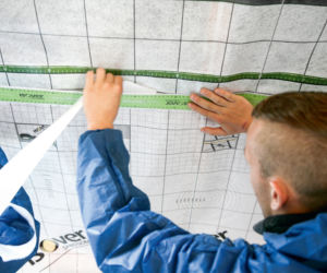

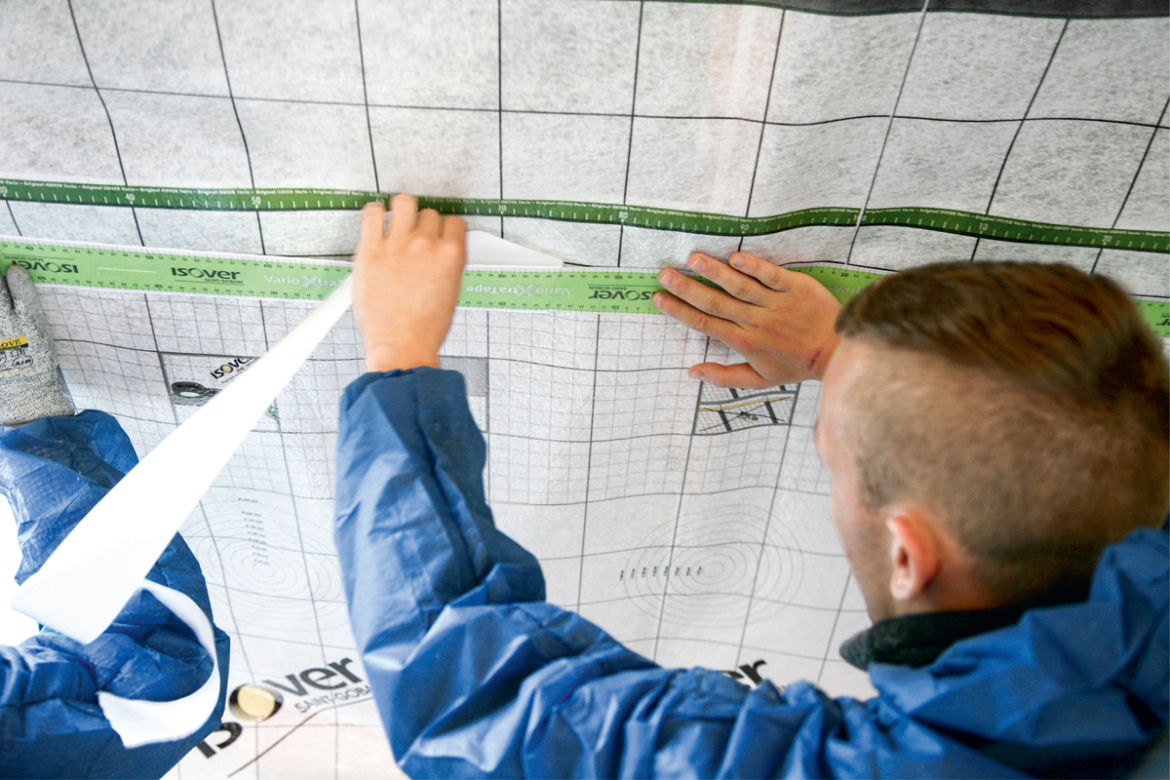

Szczelność powietrzna
Szczelność powietrzna zależy od starannego połączenia arkuszy paroizolacji. Podczas naklejania taśmy papier ochraniający klej zrywa się fragmentami i od razu nakleja folię, zanim pył budowlany osłabi jego przyczepność
Autor: Andrzej T. Papliński

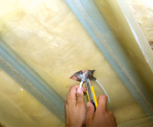

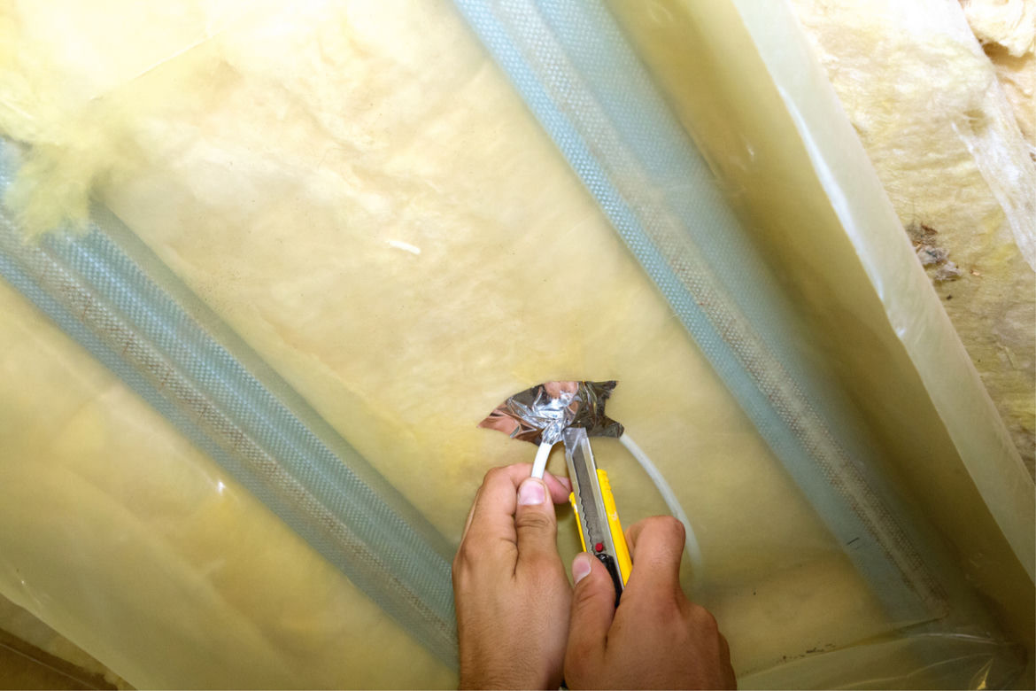

Naprawa przebić w paroizolacji
Nawet najdrobniejsze przebicie paroizolacji musi być dokładnie zaklejone taśmą uszczelniającą, by nie było przedmuchów powietrza
Autor: Piotr Mastalerz

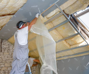

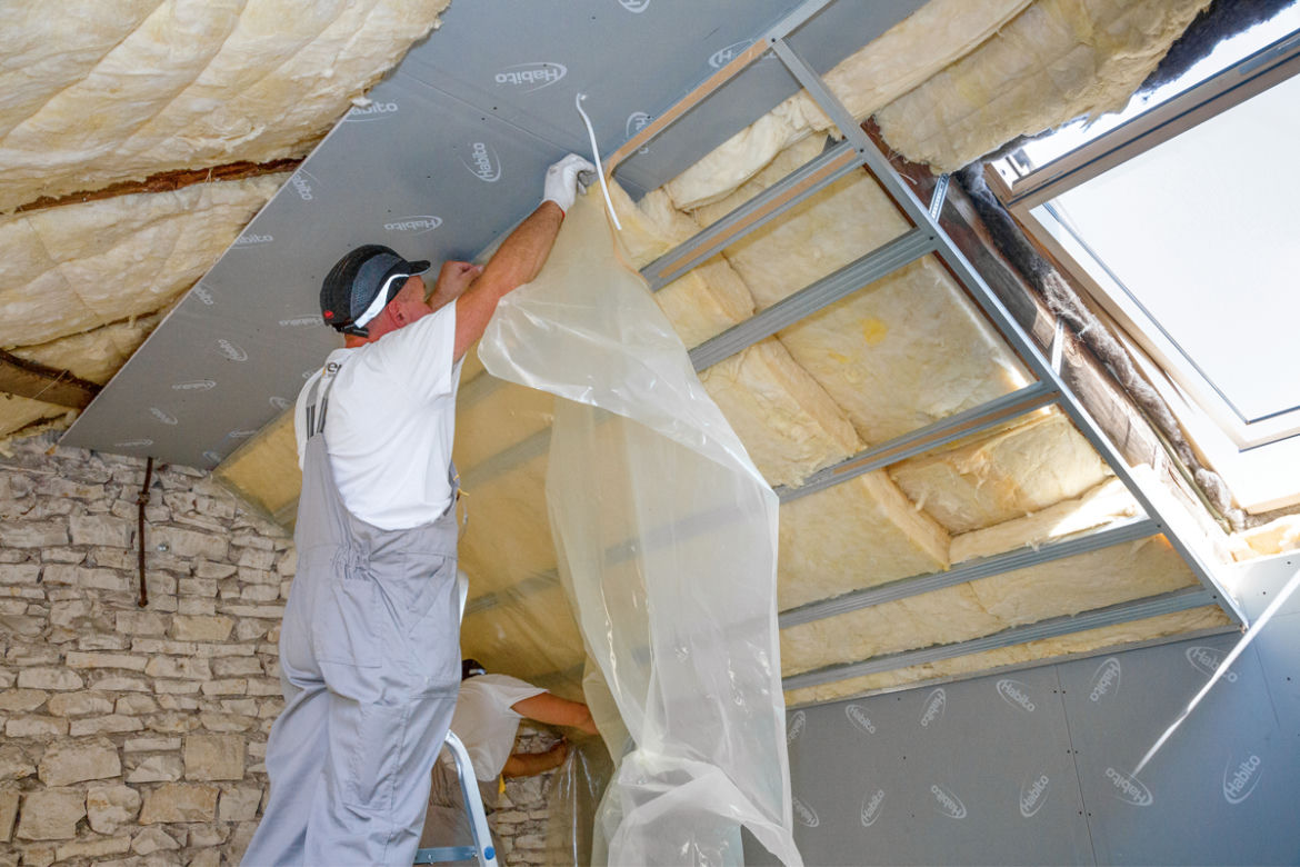

Wykańczanie poddasza suchą zabudową
Aby dobrze uszczelnić skosy poddasza, najpierw wykańcza się ściankę kolankową i sufit, a dopiero łączące je skosy. Paroizolację dokleja się do rusztu i do zamocowanych wcześniej płyt g-k

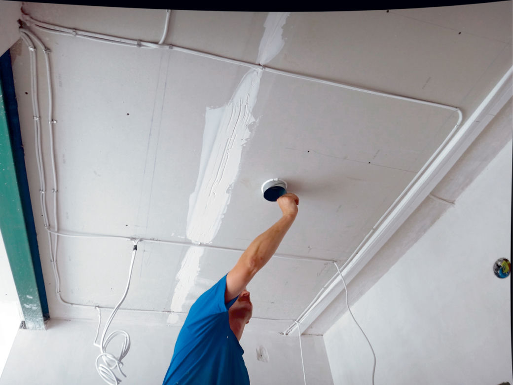

Uszczelnianie przejść instalacyjnych
Żeby zniwelować przewiewy na przejściach instalacyjnych przez przegrody, drobne szczeliny można wypełnić masą akrylową
Autor: Zuzanna Podwysocka

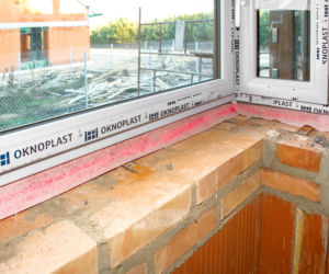

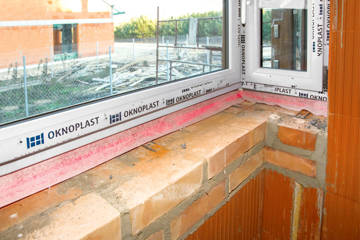

Uszczelnienie połączenia okna z ościeżem
Szczelne połączenie okna z murem umożliwia taśma paroizolacyjna. Trzeba ją zamocować wokół ramy od strony wnętrza i przymocować do ościeża

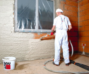

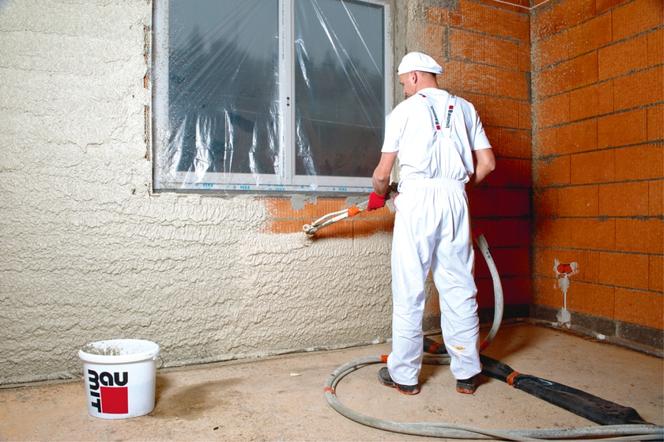

Przegrody masywne uszczelniane powietrznie tynkiem
Podczas nakładania tynków wewnętrznych na mury zaprawą trzeba też pokryć wszystkie taśmy paroizolacyjne w ościeżach
Autor: BAUMIT/ Materiały prasowe
