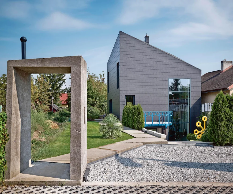

Pomysł wstawienia wyrazistej grafitowej bryły o nowoczesnej geometrii w pejzaż z tradycyjną intensywną zabudową mógłby się wydawać chybiony, gdyby nie... jego realizacja przekonująca, że szokowanie architektoniczne może mieć głęboki sens. Projekt: architekt Dawid Łapiński/Pracownia Architektoniczna XYZ, wnętrza: Paweł Guba/Paweł Guba Global metal art.

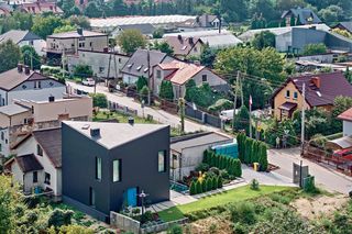

Wąska działka w podwarszawskiej miejscowości
Wjeżdżających w wąską uliczkę podwarszawskiej miejscowości może zadziwić intensywność i chaotyczność jej zabudowy. To miks tradycyjnej architektury i wariacji na jej temat – różnokształtne bryły o odmiennych formach dachów i kolorystyce. W zaskakujący sposób ten melanż, który trudno uznać za estetyczny, tworzy pewien rodzaj sielskości. Być może dlatego, że nasuwa skojarzenia z szeroko pojmowaną wolnością, ale też przekonuje, że nie zawsze jest ona czymś dobrym.Architekt postanowił wpisać nowy dom w miejscową architektoniczną swobodę. Tym razem jednak doprowadzenie odmienności do granic okazało się przeciwwagą dla chaosu, a przez to dom w zaskakujący sposób stał się znakiem porządkującym w pejzażu. Niech nikogo nie zwiedzie przeświadczenie, że pod Warszawą jest architektoniczne „Eldorado”, gdzie można budować, co się chce. Obecny plan zagospodarowania przestrzennego zawiera restrykcyjne zapisy, które są swoistą odpowiedzią na dawną chaotyczną zabudowę.
Sam autor projektu Dawid Łapiński prace nad nim nazywa „perwersyjnością zawodową, która polegała na przekraczaniu wypracowanych norm nie tylko dotyczących architektury, ale także konwenansów społecznych”. Tym razem szukanie optymalnych, a zarazem interesujących rozwiązań estetycznych i funkcjonalnych zakończyło się sukcesem, ale nie musiało tak być, bo odkrywanie nowych dróg i szokowanie z reguły bywają karkołomne.
To bardzo ważny projekt, który jest zaskakującą, inteligentną odpowiedzią na to, jak wpisywać architekturę w chaotyczny pejzaż. Spójrzmy na okoliczny krajobraz i wyobraźmy sobie, że architekt doprojektowuje dom podobny do jednego z sąsiednich – tym razem paradoksalnie byłaby to cicha kontynuacja chaosu. Dawid Łapiński zdecydował się na inne rozwiązanie – wstawienie w chaos bardzo oszczędnej i uporządkowanej formy architektonicznej oraz nadanie jej zdecydowanej, kontrastowej do okolicznych zabudowań barwy, która przesądzi o jej dominacji w pejzażu i przez to wprowadzi do niego pewien ład.
Potrzeby inwestora kontra ograniczenia narzucone przez parcelę i przepisy
W przypadku projektu na bardzo trudną działkę i okolicę potrzebny był architekt, który będzie z jednej strony wizjonerem, a z drugiej – racjonalnym pragmatykiem. I takim właśnie wizjonerem pragmatycznym okazał się Dawid Łapiński. Tym razem nie wystarczyła sama odważna koncepcja budynku kontrastującego z pejzażem, potrzeba było mnóstwa praktycznych pomysłów, które umożliwią wpisanie domu w parcelę narzucającą wiele ograniczeń i dostosowanie do wymagań miejscowego planu zagospodarowania przestrzennego.
– Projekt domu na niewielką działkę o powierzchni blisko 300 m² okazał się problematyczny głównie ze względu na ograniczenia przestrzenne, niewielkie wymiary parceli w „starej” części Jabłonny oraz istniejącą zabudowę sąsiednią w granicy działki. Dużym ograniczeniem był także zapis o niskiej intensywności zabudowy, którą w MPZP określała wartość 0,3. Wszystko to sprawiało, że powierzchnia użytkowa tzw. standardowego domu, który można było wznieść na działce, była zbyt mała – nie pozwalała na stworzenie programu użytkowego, którego oczekiwał inwestor – mówi Dawid Łapiński.
Na szczęście architekt okazał się mediatorem próbującym odnaleźć najlepsze rozwiązania łączące potrzeby inwestora i spełniające wymogi narzucone przez parcelę oraz przepisy. Swoją pracę mediacyjną nad projektem podsumowuje w zaskakująco skromny sposób. – Inwestorzy mają kluczowy wpływ na to, jak architektura jest kształtowana i jak spełnia ich potrzeby, często w kontekście ograniczeń budżetowych i funkcjonalnych, a w tym przypadku także wielkości działki i zapisów MPZP. Szczęśliwie tym razem inwestor okazał się światłym mecenasem nietypowej architektury. Fakt, że w projekcie znalazły odbicie jego życzenia, bardzo mnie cieszy.

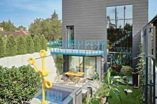

Kolejnym ważnym rozwiązaniem było zbudowanie tarasu przy poziomie –1.
– Zdecydowaliśmy się na pogłębienie tektoniki terenu przyległego do ściany „piwnicy”. Zaowocowało to powiększeniem ogrodu, co miało duże znaczenie na tak niewielkiej działce. Ogrodowa pochylnia dała nie tylko większą przestrzeń, ale też płynne przejście od poziomu –1 do poziomu 0 – dodaje architekt.
Są też dodatkowe plusy takiego nietypowego ukształtowania ogrodu – stworzona w zagłębieniu terenu enklawa zapewnia prywatność domownikom na usytuowanej blisko ulicy działce z wjazdem od południa i gwarantuje doskonałe nasłonecznienie najważniejszej części ogrodu.

Bryła domu z założenia ma minimalistyczną nowoczesną formę najbardziej zbliżoną do prostopadłościanu, ale zwieńczoną dwuspadowym dachem, który był wymagany przez przepisy. Kolejny raz architekt pokusił się o oryginalność – zaprojektował kalenicę biegnącą po przekątnej prostokątnego rzutu budynku. Dzięki temu bryła domu stała się wyszukana, wręcz awangardowa. Rezygnacja z okapów i ukrycie orynnowania było w tym przypadku dla architekta i inwestora oczywiste.
– W wyniku estetycznych poszukiwań powstał dom o jednolitej elewacji, gdzie „skórą” na dachu i na ścianach zewnętrznych jest płytka cementowo-włóknowa w kolorze grafitowym, co nadało budynkowi minimalistyczny wygląd, podkreślając jego prostą formę i nowoczesność architektury – stwierdza Dawid Łapiński. – Z założenia preferowany styl architektoniczny miał odzwierciedlać gust inwestora i niepretensjonalny charakter – podsumowuje autor projektu.
O tym, że to gust wyszukany, nie trzeba nikogo przekonywać, wystarczy spojrzeć na zdjęcia domu.
Warto wspomnieć, że według koncepcji architekta przy powściągliwej architektonicznie bryle miała być równie powściągliwa szklana tarasowa balustrada. Inwestor zdecydował się na balustradę ozdobną, która barwą i formą kontrastuje z ascetycznymi cementowo-włóknowymi elewacjami i prostą geometryczną bryłą. Zdania na temat tego rozwiązania są podzielone. Dla jednych to zbędny ozdobnik, dla innych przejaw indywidualizmu i istotny kontrapunkt architektury, który z jednej strony zdobi, ale z drugiej podkreśla ascetyczność zasadniczej formy.

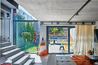

Po wprowadzeniu zmian przestrzeń domowa dzieli się na trzy wyznaczane przez kondygnacje różne strefy funkcjonalne. Na parterze jest strefa gościnna z jadalnią i otwartą kuchnią. Stąd prowadzą trakty/schody na najniższy poziom, gdzie są salon z wyjściem na taras i do ogrodu oraz łazienka, i na piętro do strefy nocnej z dwoma sypialniami i łazienką.Wielkie trzykondygnacyjne przeszklenie otwiera każdą ze stref, spektakularnie ją powiększając.
Wnętrze projektował inwestor
Artysta sam zaprojektował wnętrze swojego domu i wykonał prawie wszystkie znajdujące się w nim elementy i przedmioty. To autorskie wnętrze zadziwia niepowtarzalnym klimatem oraz niezwykłą różnorodnością, która tworzy harmonię.
– Nie chciałem w swoim domu powszechnie rozumianego luksusu. Zapewne dlatego, że jako dziecko często przebywałem w luksusowych wnętrzach i najwyraźniej mi spowszedniały. Jeździłem z ojcem do najbogatszych domów, bo kowalstwo artystyczne, którym się parał, było cenione i kosztowne. U siebie starałem się unikać przepychu. Zależało mi na tym, żeby to, co proste, było luksusowe i ekskluzywnie, ale prosty domek miał pozostać prostym domkiem – kwituje pan Paweł.
Uzupełniające tę ideę założenie inwestora/artysty było takie, że wszystko ma być na tip-top, dlatego nie spieszył się z pracami wykończeniowymi. Wszystko chciał perfekcyjnie wykonać sam.Przyznaje, że jedynie zabudowa kuchenna była kupiona. Ale i w tym przypadku jest istotny wyjątek, bo Paweł Guba sam zaprojektował i zrobił wyspę kuchenną.

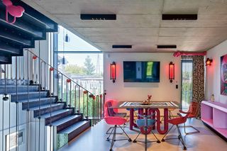

– Za kuchnię Nolte (za jakieś gigantyczne pieniądze) ktoś wpłacił zaliczkę, ale nie odebrał zabudowy. Potem był problem ze sprzedażą, bo kuchnia jest wysoka na 2,75 m. Pasowała do mojej koncepcji wnętrza, więc kupiłem ją za bardzo atrakcyjną cenę – mówi pan Paweł.
Oczywiście trudno nie docenić perfekcjonizmu kupionej zabudowy kuchennej, niemniej jednak to design stojącej obok wyspy kuchennej autorstwa Pawła Guby urzeka. Wyraźne geometryczne wgłębienia w jej masywnym bloku wprowadzają do wnętrza dynamikę.
Kompozycyjnymi łącznikami przyściennej kuchennej zabudowy i wyspy są ich barwy – grafitowe i dopełniający je korten – prawdziwy na półce nad wyspą kuchenną i imitacja z płyty HPL nad blatem kuchennym, która była częścią gotowej zabudowy.Kolejne analogiczne zestawienie to stalowe schody ze szlifowanej stali o barwie od srebrnej po czarną i balustrada z kortenu. Jedno i drugie wykonane przez gospodarza.
– Mam już opracowaną technologię obróbki kortenu, dzięki której nie robi się za ciemny. Bardzo szybko doprowadzam jego patynę do pożądanego koloru, a później blokuję proces starzenia. To sprawia, że efekt końcowy jest przewidywalny – mówi artysta.
Nasz zachwyt schodami przerywa konkretnym opisem: – To zwykła stal, która była oksydowana, a następnie szlifowana. Wszystkie elementy schodów są nitowane, nic nie było w nich spawane – podkreśla autor i wykonawca. – Nie tylko schody, wszystko robię tradycyjnymi metodami rzemieślniczymi – nituję, gnę na gorąco... – dodaje.
