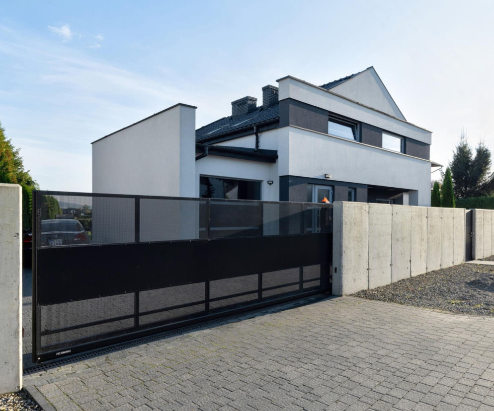

Nowoczesny dom jednorodzinny z designerskim ogrodzeniem betonowo-metalowym firmy Wiśniowski, z widoczną bramą przesuwną i furtką, idealnie wpisujący się w kontekst artykułu o przepisach budowlanych dotyczących ogrodzeń. Więcej informacji na ten temat przeczytasz na naszym portalu.
