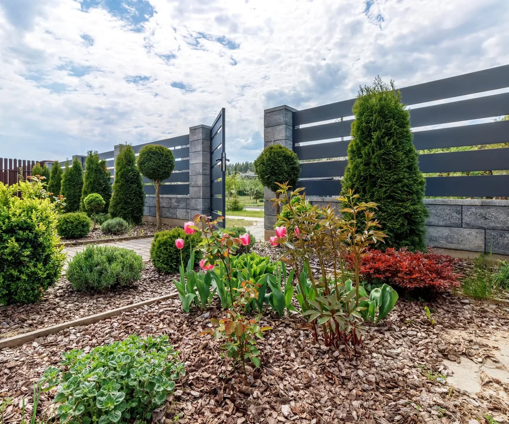

Podmurówka: jaką pełni funkcję w ogrodzeniu i z czego można ją zbudować
Podmurówka to dolna część ogrodzenia oparta na gruncie lub zagłębiona w nim. Może być wykonana z różnych materiałów zależnie od rodzaju płotu. Nie każde ogrodzenie musi ją mieć. Ładna podmurówka jest ozdobą ogrodzenia.
Podmurówka
Autor: Deekens/ Getty Images
Podmurówka to baza ogrodzenia, która łączy je z gruntem i przenosi nań jego ciężar. Wymiary i rodzaj podmurówki muszą być dopasowane do masy i wielkości ogrodzenia. Stanowi również element wykończeniowy płotu, więc powinna do niego pasować pod względem estetycznym. Zwykle podmurówka jest wykonywana z betonu. W solidniejszych ogrodzeniach z masywnymi murowanymi słupkami jest wykańczana tak jak i one. Podmurówka do ogrodzenia powinna pasować do stylu domu. Jeśli to dom nowoczesny, podmurówka z kamienia nie będzie tu zbytnio pasowała.
Podmurówka
Autor: Piotr Mastalerz Podmurówka jako element ogrodzenia stanowi składnik kompozycyjny całej posesji. Szare cegły wykorzystane na elewacji są także w ogrodzeniu
