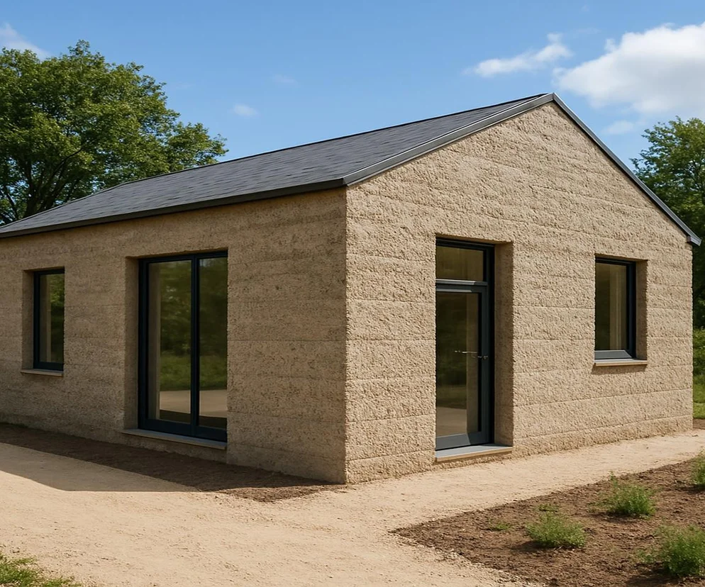

Dom z betonu konopnego
Technologia hempcrete, czyli wykorzystanie betonu konopnego to ciekawa dziedzina budownictwa naturalnego.
