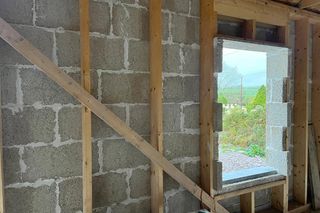

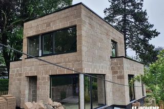

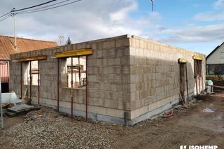

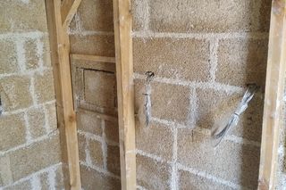

W Polsce pierwsze domy wzniesione przez pasjonatów tej technologii zostały wzniesione z betonu konopnego powstałej z mieszanki wapna i paździerzy w odpowiednich proporcjach przygotowywanej na placu budowy. Taka masa nie wymaga pośpiechu podczas prac. Wypełnia się nią oszalowany fragment ściany do pewnej wysokości i zagęszcza. Po przeschnięciu szalunek zdejmuje się i nakłada na nowy fragment. To dość pracochłonny proces, który może zostać skrócony dzięki przemysłowemu wytwarzaniu gotowych elementów do budowy. Są już dostępne na rynku bloczki z betonu konopnego, które muruje się podobnie jak z innych materiałów. Do połączenia w murze używa się cienkowarstwowej zaprawy wapiennej. Do wiodących producentów należą firmy francuskie.
